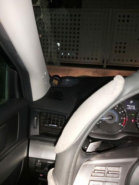

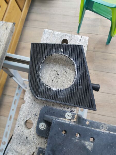

ואני רוצה להחזיר את הCDM לתמונה - נכון, יותר פשוט והרבה יותר קל לשים טוויטרים אחרים במקום (ויש, רכשתי MT350 ואני יכול בקלות להתקין אותם - הוזמנו פודים רק אני ממתין לתושבות עבורם) אבל אני ממש רוצה שם את הCDM.

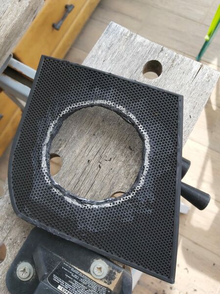

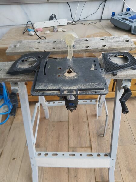

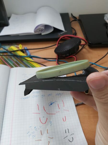

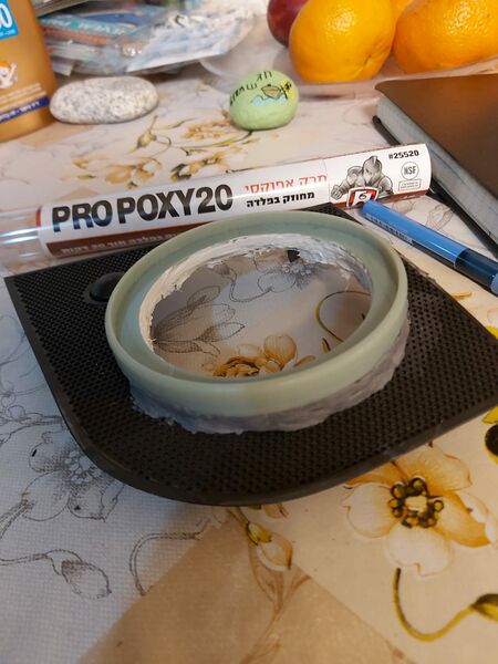

אמנם הזמנתי גם פודים מאלומיניום לCDM אבל מקביל אני גם בונה בDIY תושבות בפינות הדש
הטבעות המודפסות בABS ירוק כבר נמצאות אצלי בערך 3-4 שנים ביחד עם גרילים ספייר שקניתי מפירוקית - מוציא תוכנית מגירה לפועל.
הגימור יהיה בספריי צבע בטקסטורת אבן אז ככה שזה יסלח מאוד על הגימור ומקסימום מקסימום - יש פודים בדרך.
לא רציתי להתקין את הCDM בכוח מתחת לגרילים כי זה ידרוש התאמות שאני לא רוצה לבצע ברכב הזה.
מאמין שיקח לי עוד איזה שבוע-שבועיים עד שאדע אם זה באמת יישים.

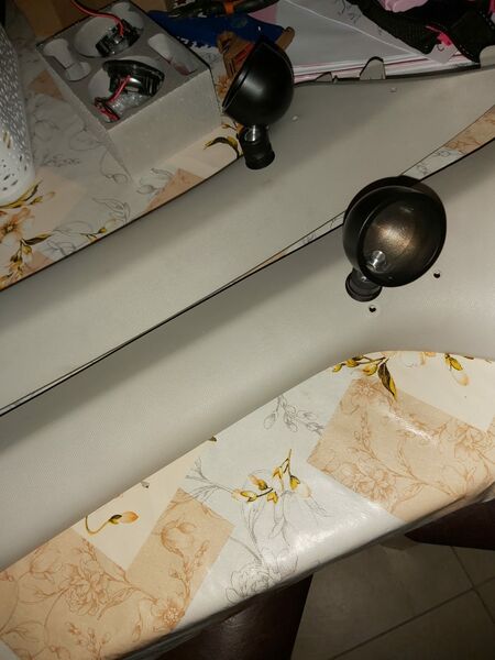

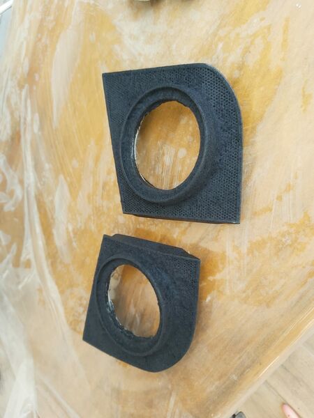

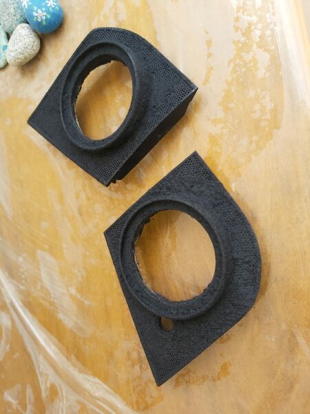

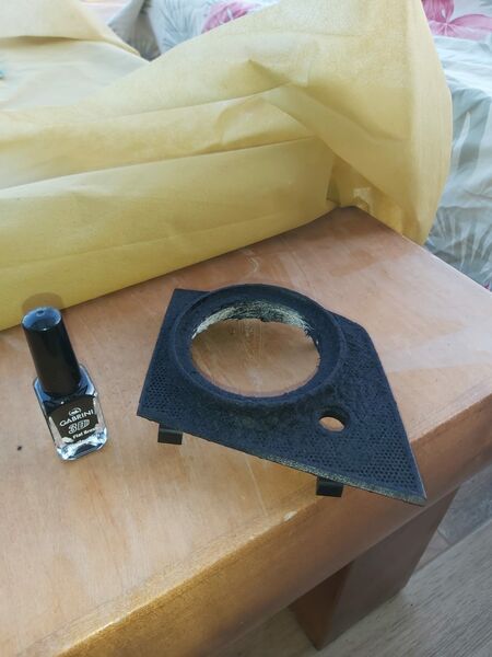

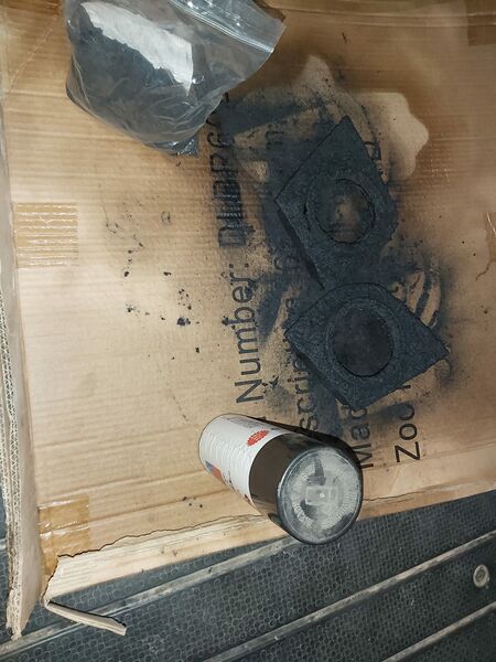

היה חול המועד פסח ומשום מה בכל הטמבוריות נגמר הרוסטולאום בגימור אבן - אז החלטתי ללכת לפתרון ישן ומאוד יעיל - פלוקינג!
מדובר באבקת זמש\לבד שפשוט מרססים ישירות על צבע (יש מכונה שגם מייצרת שדה אלקטרוסטטי ואז החלקים של האבקה שטעונים במטען חיובי נמשכים אל המשטח שמוארק למכונה) - עשיתי את זה בשיטה הישנה, תרסיס צבע שחור, פיזרתי בנדיבות אבקה וחיכיתי ליום למחורת שיתייבש לתוך הצבע.
תרסיס הצבע שהיה לי בקושי הספיק לי והיחיד שהיה לי בצבע שחור - אבל הנה התוצאה יום למחורת
8.thumb.jpg.1bd8d38a12e90a31ff4c9ece493c5a4f.jpg7.thumb.jpg.f90b47c287e8406bfbc470fba2f60554.jpg
עכשיו, היו כמה נקודות לתיקון - אז אני ניגש למגירה של השידה של אשתי ומחפש לי לק שחור והפלא ופלא אין.
ניגש לאשתי ושואל אותה תגידי אין לך לק שחור?
היא עונה לי מיד בלי להתבלבל מה אני מכשפה?
מפה לשם אני מתאושש מהתפרים והשברים, מתלוצץ כבר עם רופאיי אבל מה אתם יודעים היא קנתה לי יום למחורת לק שחור!

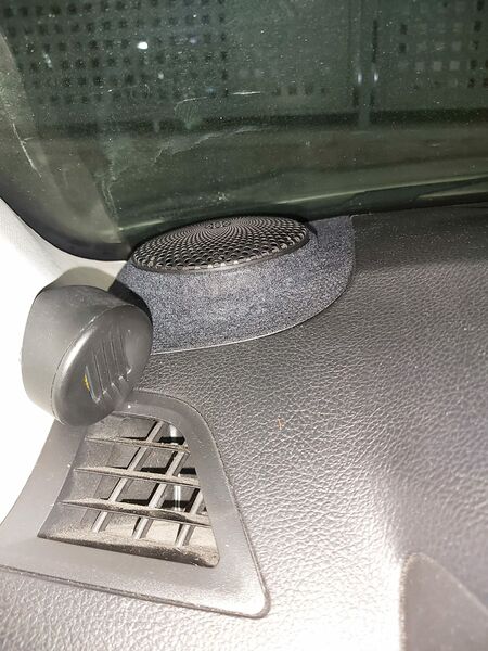

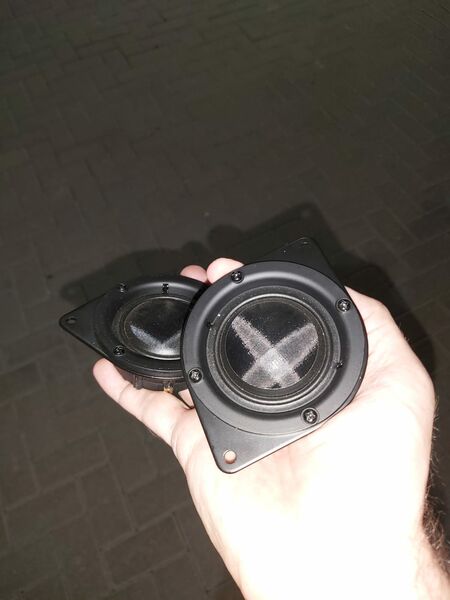

תיקונים נדרשים בוצעו ובערב למחורת האינפיניטי קאפה יצאו מהמקומות המקוריים והגרילים המקוריים כרגע באכסון
והנה לפניכם התוצאה הסופית

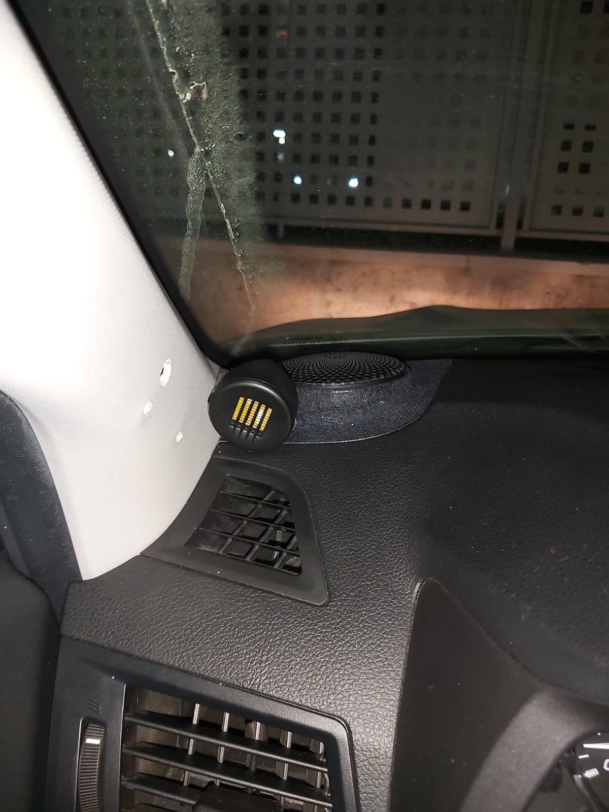

קצת עדכונים
נתתי לאחרונה לטוויטר AMT השמאל זווית שהיא כבר כמעט און אקסיס מלא
זה חידד את כל הקצה העליון וחיזק אותו בצד שמאל - זה פשוט יותר "מודגש".
מדהים עד כמה הטוויטרים האלה לוקחים את הקצה העליון בקלילות בלתי נסבלת ובפירוט בלתי מתפשר והמחיר שלהם הוא פשוט בדיחה.
אבל לCDM זה לא דבר טוב לעלות עד ל7-8K - הוא כבר מנגן שם צר וכשהוא ממש מול השמשה זה מקשה על החיבור שלו אל הAMT.
אז אני מקווה שעד סוף השבוע כבר הMT350 יותקנו עם הפודים החדשים במקום הAMT.

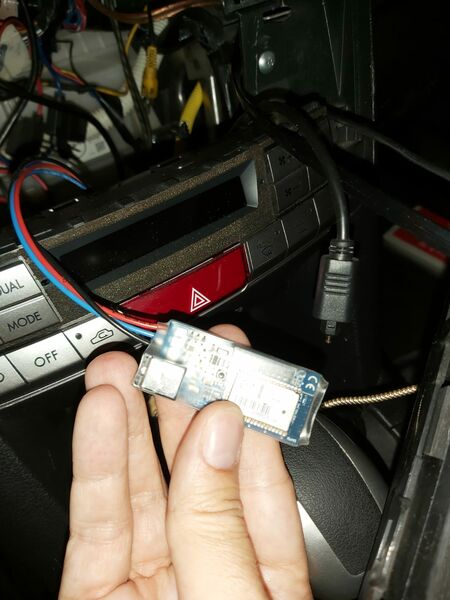

ואתמול בערב עשיתי החלפה של מקלט הBT באחד חדש.
היוצא - מוסקוני AMAS2
הנכנס - מוסקוני AMAS-96K
למה עשיתי את זה?
א. כי קניתי אותו ממש בזול יד 2 מחבר טוב שקנה אותו מחבר טוב (איזה חברים איזה - אחים)
ב. כי הוא מאפשר לי קצב דגימה גבוה יותר אז למה לא?

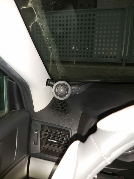

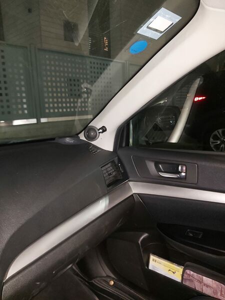

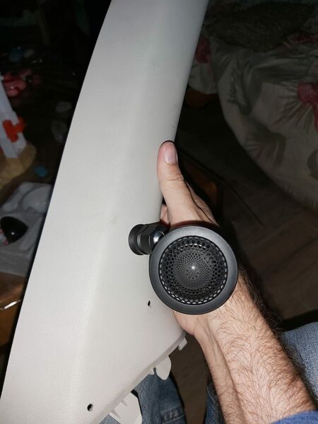

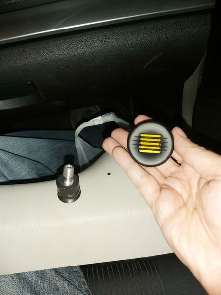

ואתמול הAMT יצאו החוצה
על הקורות הורכבו פודים לטוויטרים של ואליקאר שטוטגארט גרמניה -
ואל כל אחד מהם הוכנס טוויטר משובח של סדרת אילייט הנוכחית של מוראל MT350
הימני
השמאלי
כרגע ביצעתי רק את ההתקנה שלהם והם חתוכים על 7K ב24 דיבי - שזה החיתוך והכוונים של הAMT
אבל בשניה הראשונה שהפעלתי את המערכת, התאהבתי בהם.
טוויטרים של מוראל בעיני תמיד היו נקודת החולשה שלהם - המידבאסים שלהם מעולים, המידריינג'ים שלהם זה פשוט רפרנס מבחינתי לאיך תחום המיד צריך להשמע - אבל טוויטרים של מוראל תמיד התקשו לתת פירוט טוב בקצה העליון והתאימו לי בעיקר לסגנונות מוזיקה רגועים.
לא עוד - זה ממש לא הסיפור, הטוויטרים האלה עם קצה עליון פשוט מרהיב! ותוך כדי הם גם שומרים על המתיקות האופיינית למוראל.
זהו מבחינתי זה MOREL FOREVER
מוצר ישראלי - גאווה ישראלית - אין מה לאמר, כל מילה מעבר בשבילי תהיה מיותרת.

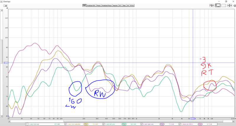

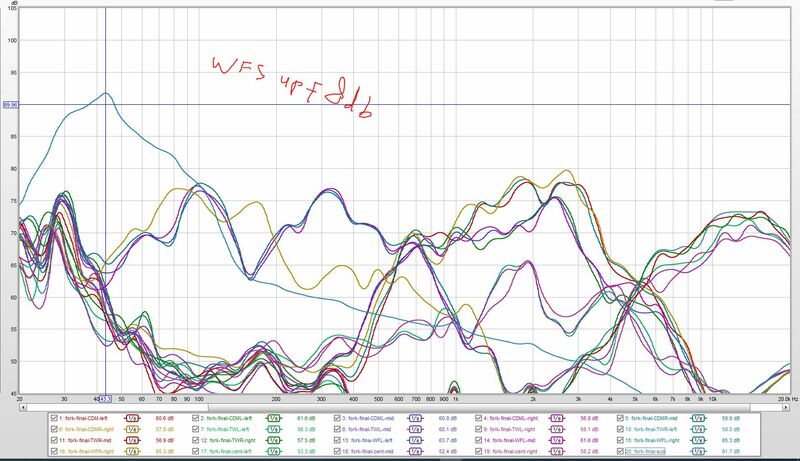

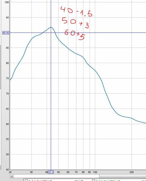

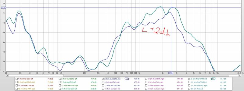

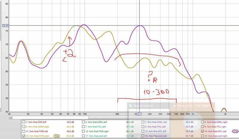

הרצתי RTA ברעש וורוד - לכל המערכת ואז שמתי לב ש -
יש לי פער הספקים של 10 דיבי בין הפיק של הCDM ב2.5 לבין הפיק של הטוויטר והיעד הרצוי שלי להפרשים בין הפיקים הוא 6 דיבי הפרש - במקום להעלות ב4 דיבי העלתי ב6 - אגיע לזה אח"כ אז בתמונה שאתם תראו הפער של לפני ואחרי הוא 4 דיבי סה"כ.
תיקנתי את זה במקום וגם ראיתי שיש לי פיק לא ברור ב300 הרץ שאח"כ התברר שהוא תוצאה של NOTCH פילטר ב250 אבל ביצעתי שם גם תיקון על בסיס שמיעה בין 160 הרץ ל400 הרץ במידבאסים ואח"כ מהRTA תבינו מה התיקון שאני הולך לבצע.
ובנוסף לכך ראיתי שמידבאס ימין חזק מידי ממידבאס שמאל והיה צריך להרגיע אותו בכ2 דיבי.
וזו התוצאה לאחר כל הכוונים אתמול - הסוויפים לא אעלה לכאן אלא רק את הRTA - הסוויפים בוצעו באופן יחסי ללא כיול מתאים של המיקרופון ולכן לא אתייחס אליהם.
כן - יש בור תדרים לא ברור בין 4-6 קילו - היה שם נוץ' פילטר ב5K שביטלתי אבל אני לא הולך לנסות לתקן את הבור הזה בכלל! כי התוצאה בסופו של דבר פוגעת לטעמי ואפילו אם תביטו במה שסימנתי באזור ה9K - זה תדר בעייתי שמהדהד לי מטוויטר ימין ואני הולך להנמיך אותו עד 3 דיבי.
מה שאתם רואים במידבאס ימין שסומן בעיגול בין 300-400 זה תוצאה של כיוון יתר באקולייזר אחוד - אני הולך להפריד את האקולייזרים ולבטל את התיקונים שעשיתי רק למידבאס ימין - שמאל לכלך לי שם.
ואחרי ההנחתה של כל מידבאס ימין ב2 דציבל הכל התנקה בסאונד ואני ממש אוהב את התוצאה.

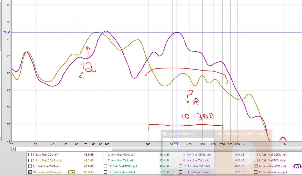

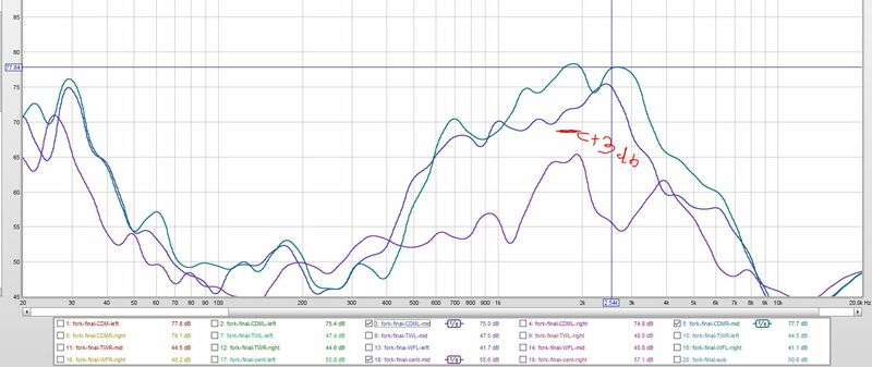

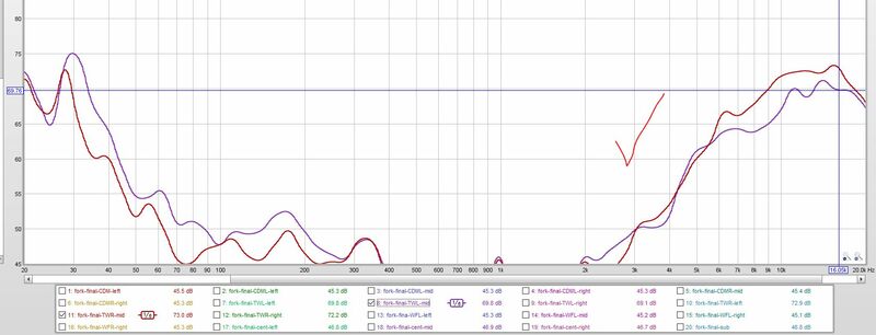

אפרופו - מוסיף מקראה לגרפים שרואים - הכל בלי סנטר ובלי אחוריים.
הכל רעש וורוד כמובן.
וורוד - סט קידמי + סאב -> אתם תראו שם שהטוויטר נמוך ב10 דיבי מהפיק של המידריינג'.
ירוק - סט קידמי שמאל - טוויטר פתוח ב6 דיבי
סגול - סט קידמי ימין - טוויטר פתוח ב6 דיבי
צהוב - סט קידמי - טוויטרים פתוחים ב6 דיבי ומידבאס ימין מונמך ב2 דיבי.

ביצעתי אתמול את התיקונים העדינים - בלי מדידות, רק חיבור למחשב.
לטוויטר ימין הוספתי פילטר EQ בתדר 9K עם Q פקטור 1.0 (צר) להנחתה של 2.5 דציבל.
בין מידבאס ימין הפרדתי איחוד באקולייזרים בתדרים 160 הרץ, 350 ו200 - למידבאס ימין נתתי 2 דיבי יותר (פחות הנחתה).
ניתקתי מהמחשב - ניגנתי מוזיקת רפרנס והדבר הראשון שהבחנתי בו זה שבאמת ההדהוד שהיה מגיע מצד ימין בתדרים הגבוהים פשוט איננו עוד.
המידבאסים נשארו נקיים והכל ברור.
אבל שמתי לב שעיקר המריחה דווקא מגיעה לי מאזור הסאב וופר - הנחתה של 2 דיבי על בסיס שמיעה וממש התאזן יפה.

"צילמתי" את התמונה הזו לזכרון שלי ולאחר מכן בשמיעה של הסובארו - הבנתי שהמידבאסים שלי מוגזמים ומלכלכים וצריך להוריד להם גיין - עשיתי והמערכת נכנסה לאיזון הרבה הרבה יותר טוב הודות לכך.
אין - פשוט מידי פעם לפעם חייבים רפרנס בכדי למצוא בעיות של גוון שפשוט התרגלנו אליו.
אז כבר אמרתי לעצמי - נראה לי שמכאן יש לי כוונים עדינים ונכנסתי לאיזון שרציתי - עם חשד קטן לגבי זה שאולי הסאב וופר עכשיו קצת מוגזם אחרי שהורדתי גיין למידבאסים והרצתי אתמול שלוש מדידות לכל רמקול בסט הקידמי (כולל הסנטר) ובדיקה אחת לסאב (את האחוריים אני פשוט מגביר ביחד עם הסנטר ודי).
והנה מה שיצא -
טוויטרים - אין מה לגעת, סה"כ כשאני מביט בכל הממוצעים קצת לפה קצת לשם והאזניים שומעות פחות או יותר אותו הדבר
כן נכון, מהגרף למעלה לטוויטר שמאל נראה כאילו וצריך לתת נגיעה של 1 דציבל ב16.5 קילו הרץ - אבל לא ממש, כשבודקים את שתי הבדיקות האחרות (ימין, שמאל ומרכז המשענת לכל רמקול) סה"כ יהיה מיותר לשנות שם - אוהב את איך שזה נשמע וזה נשאר ככה.
מידריינג'ים -
היענות הכוח שלהם מאוד קרובה זה לזה אבל יש פער של 4 דציבל בינם באזורים מסויימים - אנסה לתת לCDM השמאלי פשוט 2 דיבי יותר - בלי לגעת באיקולציה אין צורך גם כאן.
עובר לסנטר -
הסנטר במדידה הזו חלש בהרבה מהמידריינג' הימני - לאחר המדידה פתחתי אותו בכ3 דיבי ולדעתי ניתן לנסות להוסיף לו 3 דיבי נוספים אם כי יכול להיות שזה כבר יפריע ויהיה לא נעים - יכול לאמר שהפרוטוקול שאני משתמש בו במוסקוני ליצירת סנטר וליצירת ריר פיל - עושה עבודה מדהימה ובאמת שהוא סוכם כך שלא מפריע לשאר הבמה ולא מצר אותה. ננסה - שווה בדיקה לסשן תיקונים.
המידבאסים - כאן יש הכי הרבה עבודה
קודם כל אני רוצה לתת נגיעה ב70 הרץ של 2 דיבי למידבאס ימין.
אבל אח"כ אני צריך להבין מה פשר בור התדרים הזה בין 250 ל700 ואם יש משהו שאני יכול לעשות בנידון - החל מ500 אין לי מה לדאוג - הCDM נכנס משם. אבל אני כנראה אבטל את הנוץ' פילטר למידבאס ימין וארגיע אותו שם רק לפי שמיעה.
הסאב -
הסאב מראה פיק דווקא ב45 הרץ - אני הולך לנסות להוריד ב40 הרץ עד 2 דיבי
להעלות ב50 3 דיבי
וב 60 בין 3-5 דיבי לפי שמיעה
ואז מראה כולל של המערכת מראה איפה הורדתי יותר מידי:
הורדתי יותר מידי גיין למידבאסים והם צריכים לקבל בחזרה גיין של בין 5-8 דיבי כשמתוכם יתכן ודווקא אוריד את הסאב 2-3 דיבי כלפי המידבאסים.
בקיצור - לסשן כוונים הקרוב יש לי את הסיכום הבא -
1. CDM שמאל + 2 דציבל
2. סנטר ואחוריים לפי שמיעה עד 3 דיבי.
3. לפתוח מידבאסים בין 5-8 דציבל ולהוריד סאב 2-3 דציבל לכוון המידבאסים אם לא פתחתי אותם מעבר ל6 דיבי
4. לתת למידבאס ימין +2 דציבל בתדר 70
5. לבטל למידבאס ימין נוץ' פילטר ולאזן ב250 לפי שמיעה.
אני כבר קרוב - מאוד קרוב לאמר שהמערכת הזו סוף סוף מכוונת.

סנטר.. ממש לא מפריע לי הנחתה של 5DB בין 350-700H . - אולי זה אפילו..לטובה
ומנגד הייתי בודק אפשרות למשוך את הסנטר יותר לכיוון ה 3000H.
עם הנחתה קלה של 3DB בתדרים בין 1000-3000H - שם נכנסים כבר באופן מלא רמקולי המידים.
כך הסנטר ממלא קצת סאונד, במעבר של חיתוכי הרמקולים, ופחות.. עד לא ישמע עיכוב.
רגע רגע.. (ודודלי) - עריכה
במבט נוסף בגרף הסנטר...:loco: אני רואה כי בעצם עשיתה זאת והסנטר מכסה את ה 3000H
אייל.
