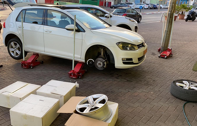

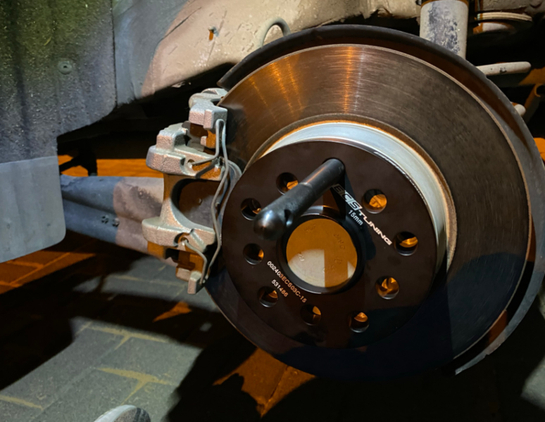

שאלה מצוינת.
מבדיקה שערכתי באינטרנט, לא נדרש לבצע כיוון פרונט, במיוחד באם בוצע כיוון פרונט בסמוך למועד ההתקנה,
ובמיוחד באם מדובר בספייסרים איכותיים. אני אישית ביצעתי כיוון פרונט לאחר שהרכבתי את הצמיגים החדשים
(כשלושה חודשים) ו-ECS Tuning חברה מצוינת כך שאני לא נדרש לעשות זאת.

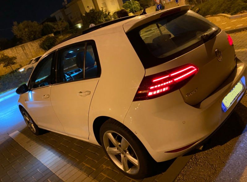

סחטיין על ההשקעה בפרטים הקטנים ועל ההתעקשות להשתמש בחלקים איכותיים בלבד.
התוצאה נראת מעולה!
סתם שאלה קצת לא קשורה, לא מפריע לך שיש על החישוקים סמל של אאודי? אפשר בקלות להחליף את הסמל הרי.

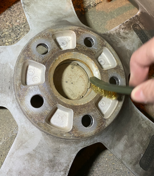

ברור שמפריע לי :-). כשקיבלתי את החישוקים, הזמנתי קאפות מקוריות של שמתאימות ל-GTI MK6 (שהיא בעצם המקבילה ל-A3 8P)
באותן השנים ובדקתי שהקוטר של הקאפה תתאים. למרות שאני נוהג להזמין ספייר, הזמנתי רק ארבעה ואחד נפל (או נגנב) לפני כחודש.
הזמנתי עוד שלושה שיהיו קצת ספייר והם צריכים להגיע בקרוב.

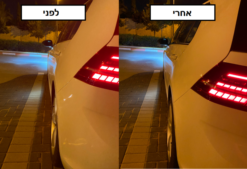

מצטער, אבל אני לא מבין למה היה צריך להחליף אותם ועד כמה הספייסר זה בטיחותי.
לפני 1 דקה, MMZ1973 כתב:
חישוקים מקוריים 16" Dover של גולף ממש יפים.
לי אישית הפריע בעין הגודל שלהם והעדפתי 17", וממש התחברתי לעיצוב של החישוקים של ה-8P.
הספייסר לא מהווה סכנת בטיחות כלל כאשר מורכב כראוי.

לפני 2 דקות, אייל כתב:
הג'נט יושב יפה על הרכב, האם אתה חווה רעידות במהירות גבוהה בעקבות הוספת הספייסרים?
אתמול נסעתי בכביש 4 במהירות גבוהה, לא חוויתי אף רעידות או ויברציות. אני דוגמה טובה כי בעבר החזקתי רכב
שהיו לו חישוקים עם ספייסרים מאיכות ירודה (שכללו גם "מתאמים" - דהיינו לא היו Hub Centric) וסבלתי מהדבר הזה רבות.
לא הרגשתי שינוי מאז שהתקנתי אותם, דווקא להפך - הרכב מרגיש הרבה יותר טוב עם האופסט התקין.
