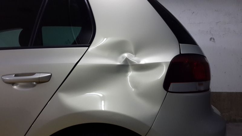

אפשר לחמם מעט את האיזור, לפרק את הדיפון הפנימי של הדלת האחורית ולנסות ליישר.
לא מבטיח תוצאות למי שאין לו ידיים טובות וזו הפעם הראשונה שהוא עושה את זה, יותר מזה - אם תחמם יותר מדי תעשה נזק לצבע - PDR זו אכן ההמלצה הטובה ביותר.

לדעתי לא ניתן למשוך את הפח בלבד, אלא רק משיכת הפח חזרה+ מילוי וצבע, או לחליפין להחליף את דלת תא המטען אם אינך רוצה חומר מילוי, משום שהפח התעקם בוצרה "חדה"

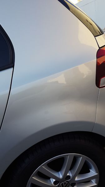

מנסיוני המר, אני יכול לספר על פח מכופף קשות, בנקודה קריטית, שיושר בצורה מדהימה בידי איש מקצוע בעל ידי זהב, ללא חומרי מילוי וללא צבע. יעידו התמונות לפני ואחרי.
אני לא רוצה להכנס לשיקוליו של פותח השרשור, אבל אני בעד כן להשקיע כסף, ולא לנסוע ברכב עם כיפוף, שמבאס אותך כל פעם כשאתה עובר על ידו.
לפני 6 דקות, Shay Ankri כתב:
אפשרי לתקן את הנזק למרות שהפגיעה היא על קו הקנט של הפח?
בהחלט, ראה את התמונות...

Pdr יכול לתקן כיפוף כזה בלי שום בעיה, כמעט ללא סימנים. המחיר לא זול אבל זה עדיף מאשר לנסוע ככה.

לפני שעתיים, pasat04 כתב:
באמת מרשים מאוד!
