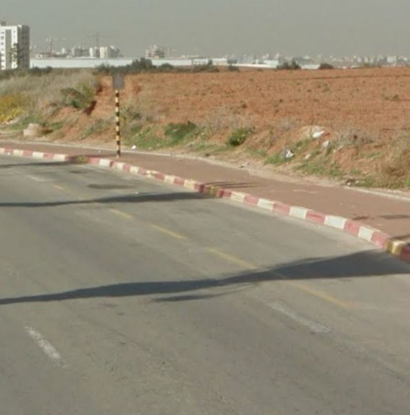

ההגדרה של 511-513 מחייבת תמרור נוסף על מנת להגדיר את סוג הרכב הרשאי לעצור. ההנחיות מחדדות את התמרורים המיועדים לכך.
עריכה אחרונה על ידי sperial
לפני 5 שעות, David32 כתב:
בתאריך 9.9.2020 בשעה 08:33, ישה כתב:
בקיצור סימון המדרכה לקוי
היה צריך לתמרר כמו מול הרכבת 433 + 439.
ולפחות כאן ה 439 תקני בשלוש שפות
גם ל-433 + 439 אין זכר בהנחיות
לפני 53 דקות, pasat04 כתב:
לקוי ברמה של ביטול דוח במקרה שניתן?
כתוב "על ידי תמרור לשם העלאת והורדת נוסעים בלבד". זו לא הגדרה מספיקה?
אמור להספיק, לא חושב שזה יאפשר ביטול דוח
לפני 4 דקות, sperial כתב:
ההנחיות אינן מחייבות, הן אמורות לקבוע את ברירת המחדל, סטייה מהן צריכה נימוק הגיוני ומשמעותי
אבל מי אמר שאין כזה במסגרת אישור התמרורים שם?

לפני 8 דקות, ישה כתב:
מי אמר
 1. לכן הן נקראות הנחיות ואינן מעוגנות בתקנות/חוקים.
2. ע"פ פסיקת המחוזי ת"א
קהילת אוהדי ווסטהאם יונייטד בישראל - https://www.facebook.com/groups/whuil/
'פטישי ישראל' - https://www.facebook.com/WHUIL/
טוויטר - https://twitter.com/AmitDim
אני רק שאלה: לאיזה סוג רכב מותר לעצור לפי הוראת תמרורים 511/512/513 אם אין תמרור המגדיר זאת - 505-509 לפי ההנחיות להצבת תמרורים, אולי 439 באיזה מקרה מיוחד?
תמרורי 511/512/513 נועדו לתח"צ עם תמרור יעודי שמתיר את העצירה במקום.
כדי להציב 439 המסדיר עצירה במקום דנן, אין כל צורך בצביעה של התמרורים שלעיל, המדרכה יכולה להיות בכל צבע שתחפוץ.
קיימת לקונה בלוח התמרורים, כשאין היא מציינת מפורשות את יעוד המקום לתח"צ ע"פ תמרורי 505-509.

להזכיר שבעבר הסימון הזה כלל גם תחנת הסעה לחיילים, מה שקרוי טרמפיאדה. במקום הזה, כמובן, כל אחד היה רשאי לעצור. בינתיים הטרמפים נאסרו, והטרמפיאדות בוטלו.
יש עדיין שאריות של טרמפיאדות ברחבי הארץ, אך סימון אבני השפה הנו שחור-לבן לסרוגין ולא אדום-צהוב.
לפני 5 שעות, sperial כתב:
אז נכון להיום, אין לרכב פרטי מה לחפש באדום-צהוב, נכון?
גם אם אין תמרור וגם אם יש תמרור כי הרי שום תמרור לא ייאשר חניה של רכב פרטי...
לפני 16 דקות, kompy כתב:
לא נכון.
לא נכון.

לפני 25 דקות, Gorpi כתב:
ע"פ התקנות, מותר לרכב פרטי להחנות באדום-צהוב בסופ"ש ובחג בתנאי שמוצב תמרור 439 המתיר זאת.
לפני 17 דקות, Mr.Hybrid כתב:
לפי הצילום(איפה? ממתי?) קיים תמרור הסעה אך המדרכה נצבעה אדום-לבן, כך שהעצירה אסורה אפילו לשם העלאת/הורדת נוסע למעט מונית.
איסור נסיעה בטרמפים הנה לחיילים ע"פ פקודת מטכ"ל.
