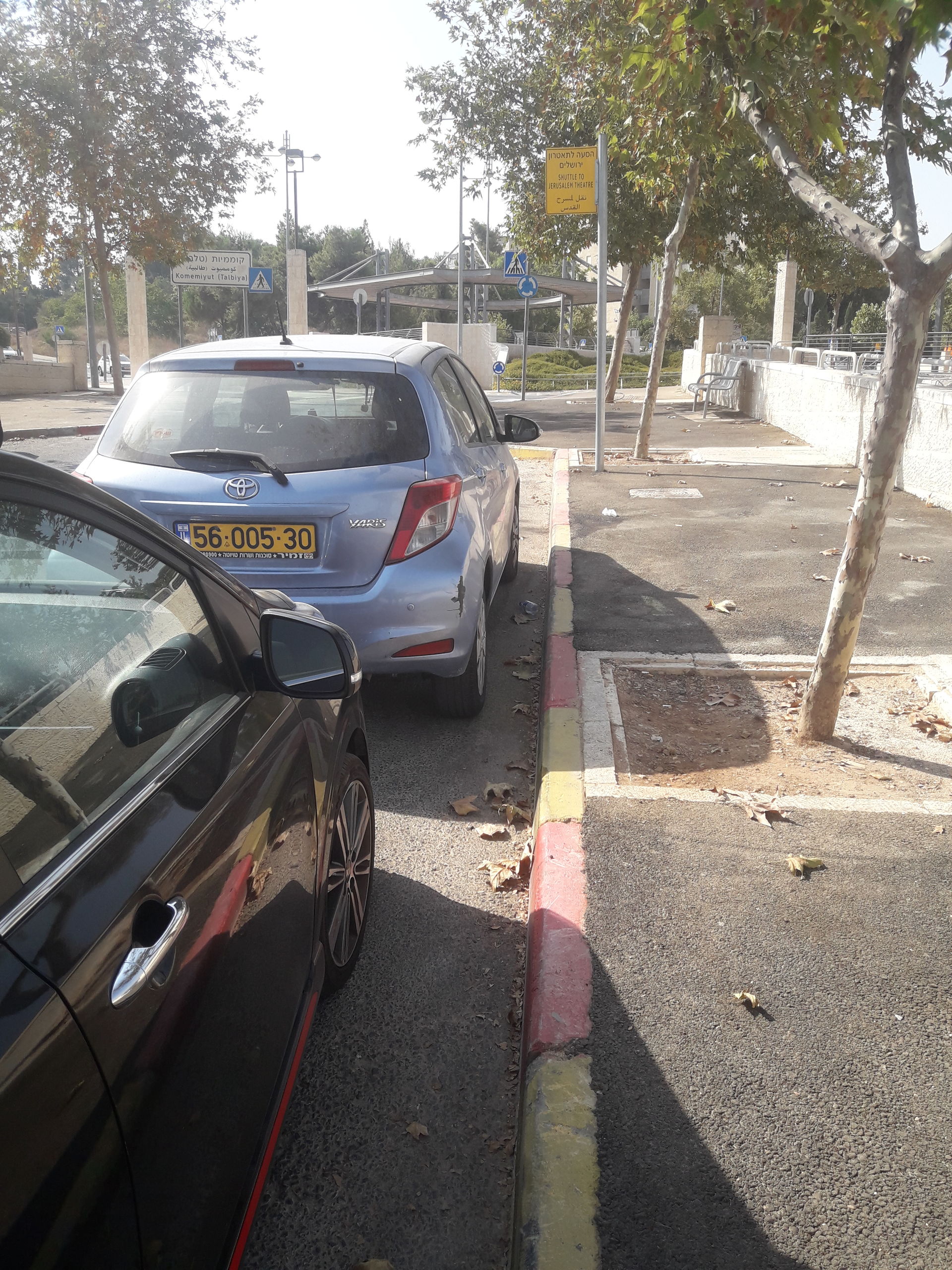

האם בנוסף למדרכה צבועה, במקרה זה בצהוב אדום, חייב להיות שילוט נוסף? במקרה הספציפי הזה יש "שלט" המציין שזו נקודת הסעה לתיאטרון. השלט מוצב בסוף המפרץ. לדעתי, השלט נועד רק ליידע את המעוניינים בהסעה, שזו נקודת האיסוף, ולא כשלט איסור חניה.
אני מניח שההסעה עובדת בשעות הערב, ואם איסור החניה ע"י צביעה בלבד תקף, יוצא שבמהלך שעות היום, נמנע מהציבור מקום חניה.
 אגב, זו פעם ראשונה שאני נתקל בכך שכלי רכב חונים שם... תמיד המפרץ ריק, ולכן עלתה בי השאלה, האם הם עלולים לחטוף דוח.

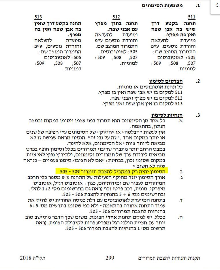

התשובה מצויה בהנחיות להצבת תמרורים - הסימון הזה (511) מחייב תמרור של תחנת אוטובוסים או מוניוצ (505-509).

חנייה אסורה שם באופן מוחלט, לכולם, אין פה שאלה בכלל.
נניח שהשלט על נקודת ההסעה לתיאטרון הוא לא שלט ההיתר - הרי שהעצירה (קל וחומר החנייה) אסורה לכולם.
נניח שהשלט על נקודת ההסעה לתיאטרון הוא שלט ההיתר - הרי שהעצירה אסורה לכולם, אבל מותרת לרכב הסעה לתיאטרון.

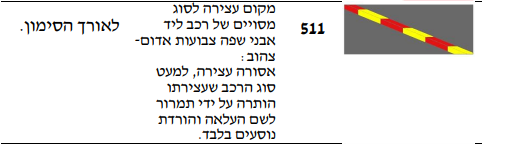

511 תקף בוודאות לכל השטח שליד אבני השפה, והוא אוסר עצירה או חנייה.
439 בא להתיר עצירה לרכב ספציפי - הסעה לתיאטרון במקרה זה, אבל לא כתוב ש-439 חייב להיות בתחילת הקטע
כלומר כדי לקבל את תשומת הלב של הנהג יש את 511 לכל האורך

511 מחייב 505-509 שיבהיר לאיזה רכב מותר לעצור.

511 מחייב תמרור היתר, הוא לא מחייב שזה יהיה דווקא 505-509

קרא בקובץ הנחיות להצבת תמרורים.
אבל היום אני עם המסך הקטן, אז אולי פספסתי משהו.
לפני 5 שעות, David32 כתב:
קראתי, אבל אין לזה זכר בתקנה עצמה

לפני 2 שעות, m3x7r3m3 כתב:
לפני 2 שעות, sperial כתב:
לא כתוב איזה תמרור ילווה את הסימון מדרכה.

הנחיות להצבת תמרורים:
ולמרות זאת, לא אופתע אם יהיה מי שישתמש ב-439 או משהו אחר.
בקיצור סימון המדרכה לקוי
היה צריך לתמרר כמו מול הרכבת 433 + 439.

בתאריך 8.9.2020 בשעה 21:14, Mr.Hybrid כתב:
כתוב "על ידי תמרור לשם העלאת והורדת נוסעים בלבד". זו לא הגדרה מספיקה?
