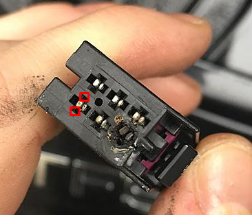

פירקתי את הפנס.
בפין אחד שחוט מהצמה החשמלית מתחברת דרכו לקונקטור היה הרבה קורוזיה והוא היה משוחרר.
דחפתי אותו פנימה והפנס התחיל לעבוד.
זה כנראה זמני...
מה לעשות כדי לחזק אותו?
Sent from my SM-G985F using Tapatalk
תבדוק תקע שמחובר לבית נורות.יש בעיה נפוצה בדגם הזה כאשר התקע נמס ומפסיק להעביר מתח.לרוב מחליפים תקע,משחזרים חלק מצמת חוטים ומחליפים את הבית נורות
הבעיה היא בקונקטור שמחבר את הצמה לפנס.
נראה לי צריך להחליף את כולו כי על חוט אחד היה הרבה קורוזיה וחוט אחר היה קצת משוחרר.
חשמלאי רכב רגיל יכול להחליף את הקונקטור הזה לחדש או שצריך לנסוע למרכז שרות של צמפיון?
זה ריבוע פלסטיק שחור ש 6 חוטים נכנסים אלו, בקצה כול חוט בתוך הקונקטור יש פין מתכתי.
מצאתי דוגמא בדיוק לאותה בעיה כמו אצלי. כנראה זה בעיה נפוצה...
https://www.audiworld.com/forums/www.audiworld.com/forums/showthread.php?t=2940694
ברוב המקרים גם בית נורות לא שמיש כבר אז מחליפים גם אותו.התקע הוא די זול אבל חייבים להחליף את הפינים שבתוכו.במוסך של צ'מפיון התיקון מגיע לכמה מאות שקלים.אם מחליפים רק תקע זה אולי יהיה פתרון זמני וגם זה לא בטוח

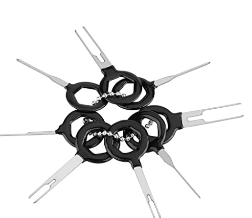

תצטרך להוציא את הפין עם החוט התקול מהקונקטור. בשביל לעשות את זה, יש שני "סלוטים" בין כל פין שאפשר להכניס אליהם כלי מיוחד כדי לשחרר את הפין החוצה מהקונקטור.
בשביל להוציא את הפינים, צריך כלי מיוחד של פולקסווגן שנראה כך:
אחרי שהוצאת את הפין התקול, אתה יכול להלחים חוט חדש מגשר. אם הפין עצמו תקול, תגיד לי ואחפש לך את המק"ט הרלוונטי שאתה צריך. יש מצב שיש לי אותו (אני מהמרכז).

תיקון ברמה מקצועית הוא לא פשוט.
במידה ותצטרך להחליף פינים בקונקטור תצטרך לרכוש פינים+קונקטור וכמובן כלי ללחיצת הפינים לקונקטור.
כלים מתאימים בדרך כלל קיימים רק במוסך הייבואן.
אם הפין בקונקטור בבית המנורות משוחרר תצטרך לנקות היטב את הפין עם בד שמיר ולחזק אותו למקום עם דבק אפוקסי.
אפשרות יותר פשוטה לחובבי DIY.
לרכוש מפירוקיה צמה כהוללת קונקטור ולחתוך את החוטים יחד עם הקונקטור ולהלחים לחוטים ברכב. זה מה שבדרך כלל עושים מוסכים שאין ברשותם ציד מתאים ללחיצה נעלי כבל מתאימים.
עריכה אחרונה על ידי מרק10
איזה כייף לי :)
רוצה לעדכן שהשבוע הייתי במוסך אנרג'י.
גרישה הציעה לי שני פתרונות, הראשון זה להחליף את כול הפנס והרתמה, כי הפין בפנס גם היה שרוף.
והפתרון השני, שאמור להיות יותר אמין והרבה יותר זול מהראשון, זה להלחים חוט בין האדמה ברתמה לגוף הפנס.
בחרתי את השני. עלה 170שח.
זה בדיוק הפתרון כמו שכבר פרסמתי: https://www.audiworld.com/forums/audi-a1-191/audi-a1-tail-light-harness-burned-2940694/page2/
