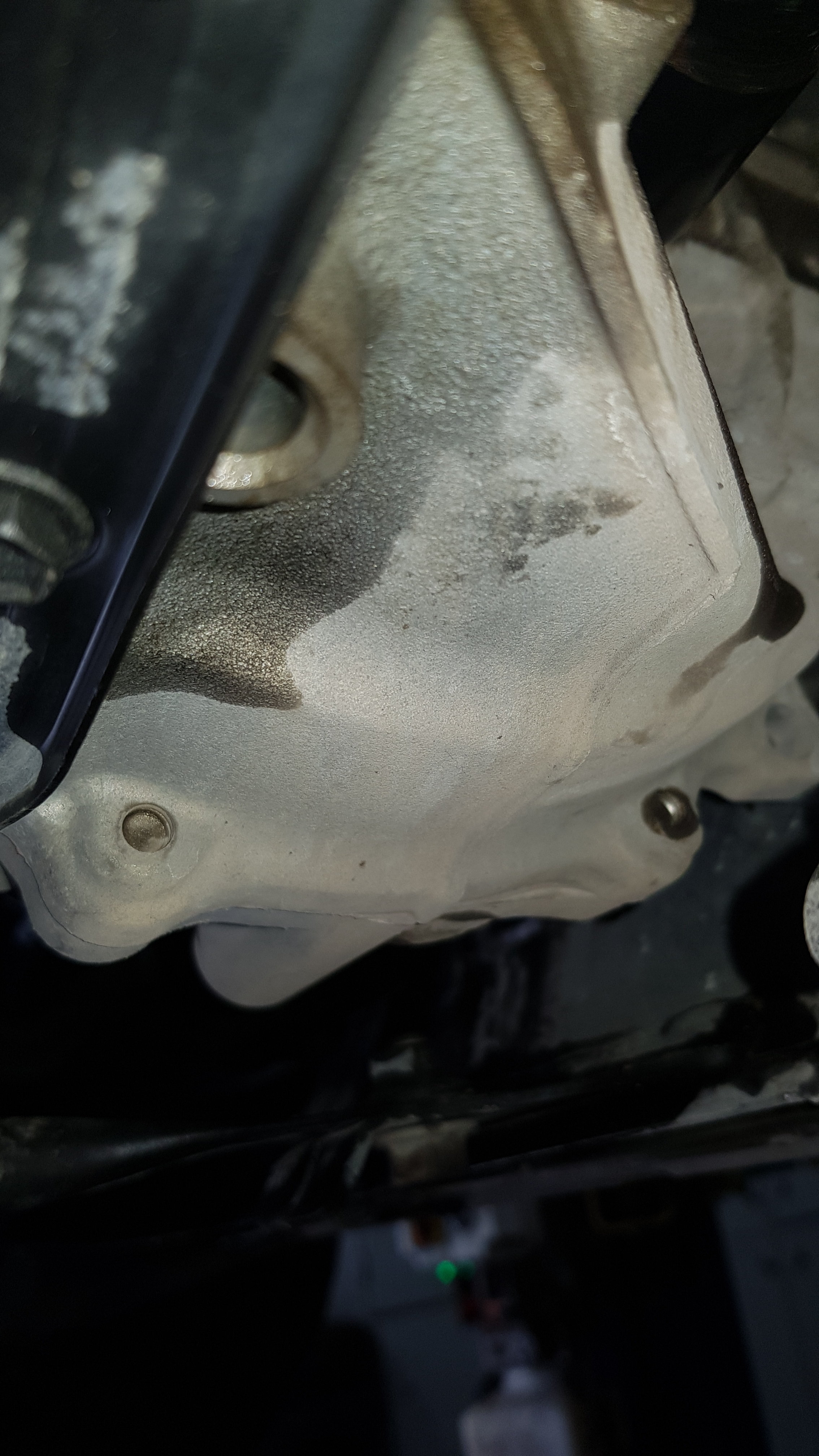

בדיחה. איך אפשר לראות נזילה שהכל מלא שמן?
שיבריקו את תחתית הרכב בשביל לבדוק מאיפה נוזל. איזו חובבנות.
Sent from my LG-H815 using Tapatalk
סלח לי - מחרטטים אותך. שיבריקו את כל האזור ויתנו לרכב לעבוד על הליפט.
מנקים את האסור עם חומר מסיר שומנים וקיטור ולאחר מכן מייבשים. לא עם ספריי.
הנה המקום שוב, אותם פתחים לאחר עוד כמה דקות. ייתכן שמהם נזלה כמות כמו שצילמתי לכם?
מצד שני, לקח שעתיים לכזו כמות להצטבר על הפתח. איך ייתכן שכזה דבר יעשה שלולית גדולה כמו שצילמתי לפני כמה ימים?
עריכה אחרונה על ידי imprezadude
גם אני לא מביןצאיך הנזילה משם...למה שלפתע היא תהיה משם? שינקו כמו שצריך, ישלימו אל הכמות שחסרה וייתנו לרכב לרוץ באויר עם גז משתנה ושהגיר יעבור בין כל ההילוכים.
שלום לכולם, לסיכום כל היום - לאחר התעקשות שלי ובעזרתכם, גילו בסופו של דבר שאכן מחזיר השמן של הצירייה/גיר הוא זה שגרם לנזילה מהגיר, בדיוק כפי שאמרתם. מיותר לציין שלא שילמתי שקל על התיקון ברגע שהבנו שאכן הנזילה נגרמה מטעות.
תודה רבה לכל מי שהכווין ועזר, ומקווה שבזאת הסאגה הגיעה לסיומה.
