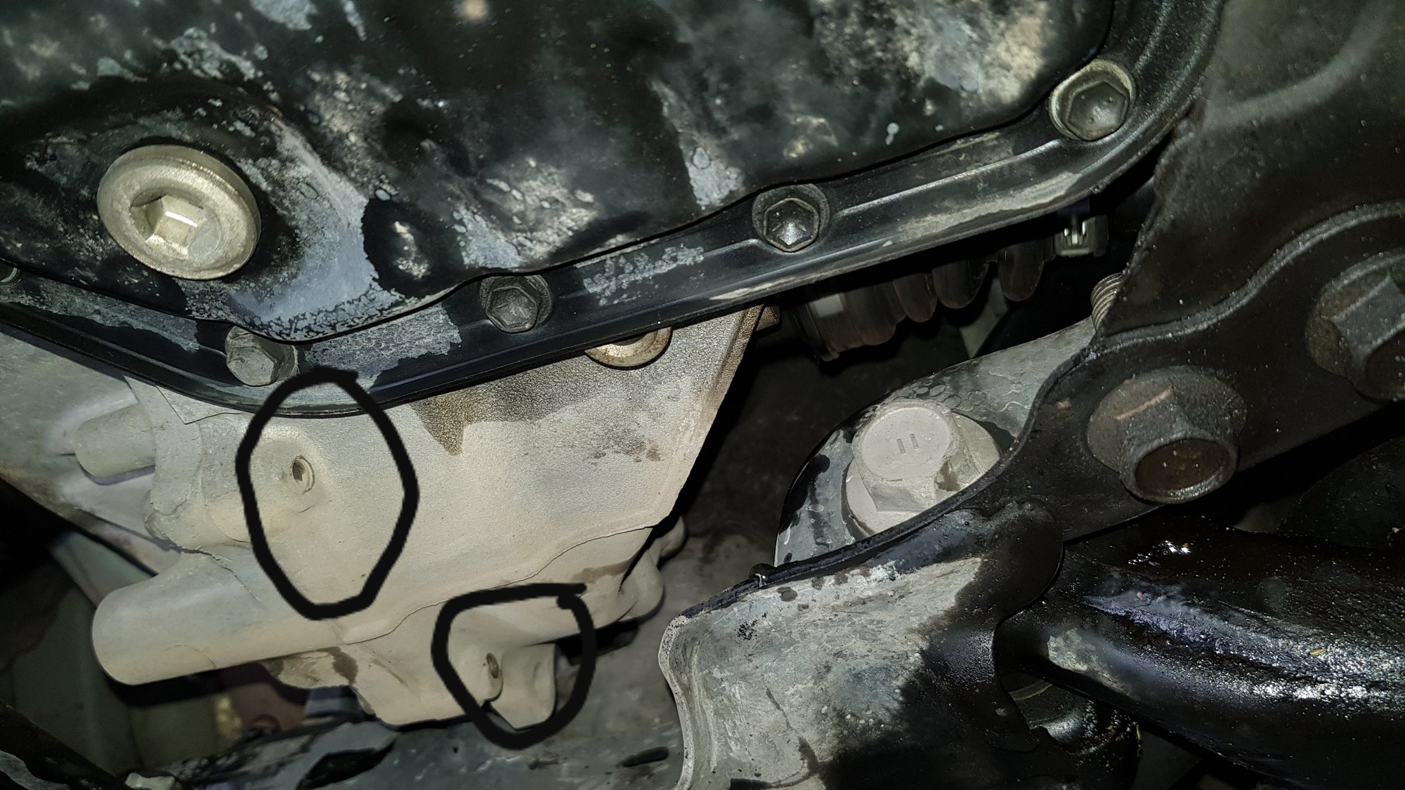

תשלח תמונה של כמות השמן בתחתית הרכב.
לגיר יש כמות גדולה בהרבה משמן מנוע אז אם זאת לא כמות גדולה, להוציא את הרכב מחוץ לחניון בכדי שהגרר יוכל לגרור אותו.

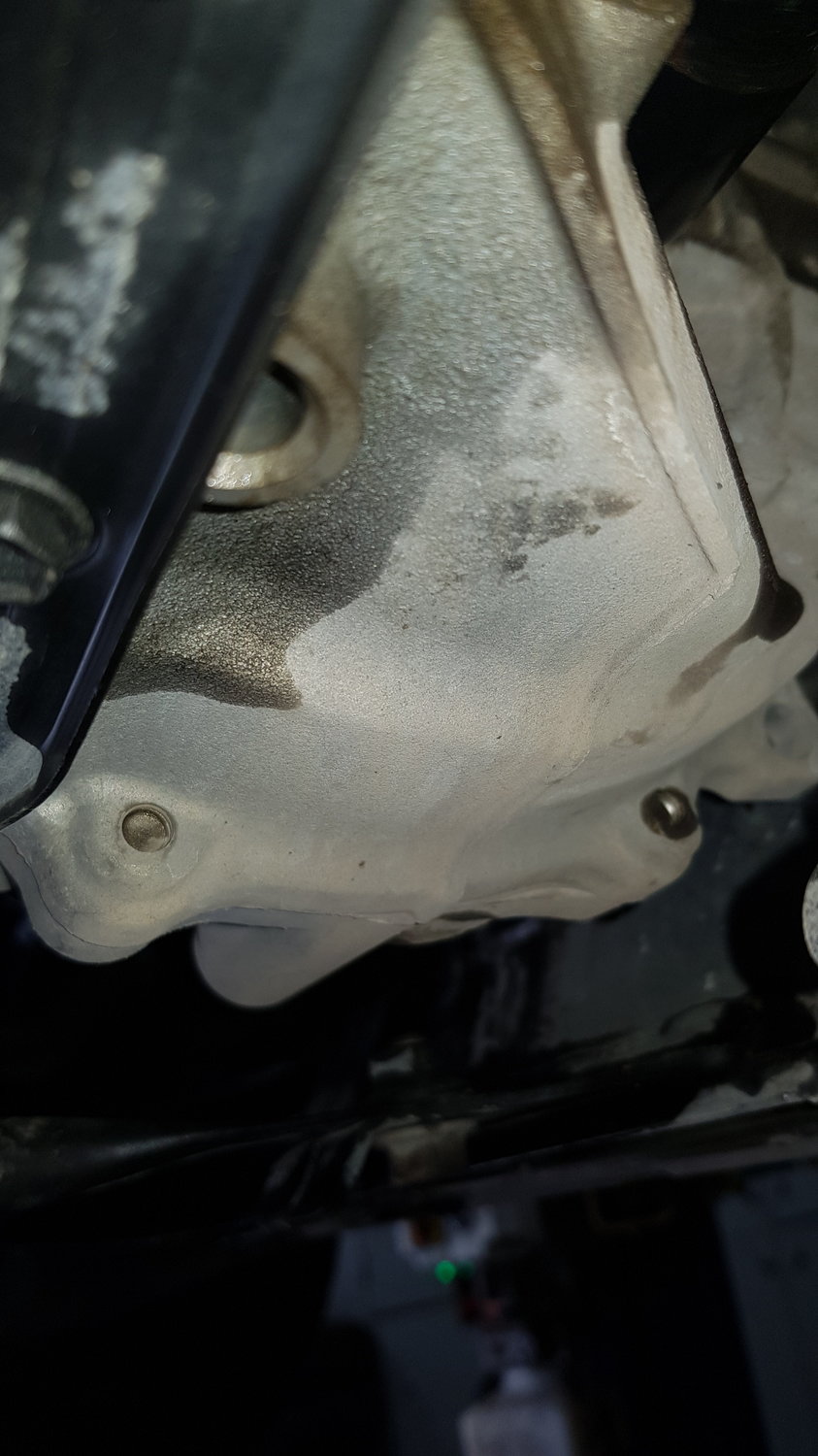

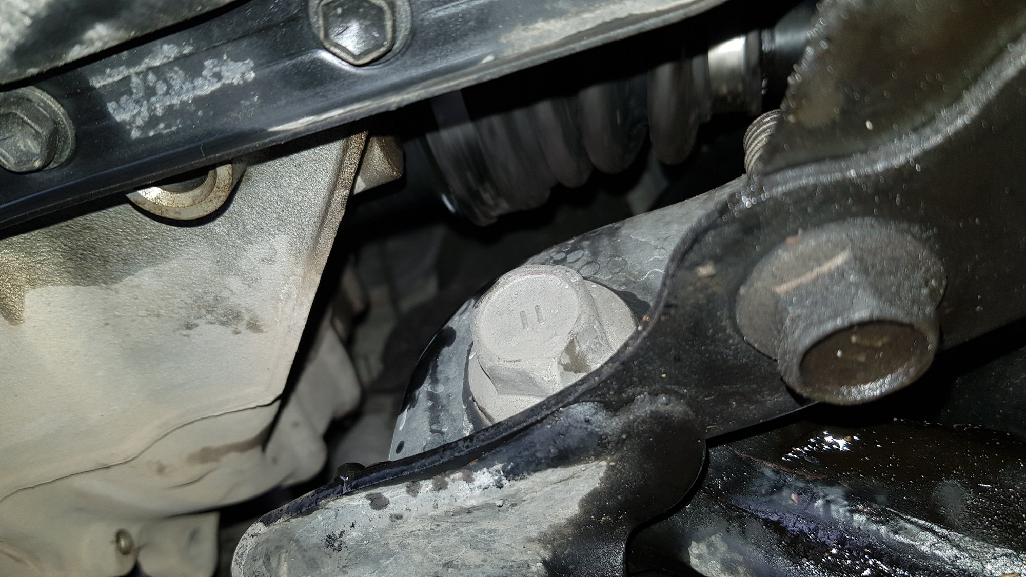

התמוה בעיניי, משום שאני מנסה להבין מה גרם לזה ולא חלילה להאשים את המוסך מיד, זה איך ניתן להגיע ממצב שאין רמז לנזילה, לנזילה די מסיבית כמו שתראה בתמונה. האם לא מדובר בתהליך הדרגתי?
השלולית עם הצבע האדמדם היותר מובהק נמצא מתחת לרכב ולא נראה בתמונות.
זה ממש מוזר גם ם נפגע צינור של השמן גיר שהולך לרדיאטור לקירור לא היה צריך לנזול כמות כזו.
מחר בבוקר כנס מתחת לאוטו תרים אותו עם ג'ק ותראה מאיפה נוזל ותצלם לנו.
אם נזל לך (להערכתך) ליטר ליטר וחצי אתה יכול להזיז את הרכב אין בעיה ,ותמיד תוכל לקנות שמן להוסיף ואם הנזילה כזו מסיבית מייד אתה תראה מאיפה נוזל.

לפי דעתי לא נזל הרבה שמן ,תסתכל מתחת לרכב כי לפי זה תוכל לדעת בקלות מאיפה בדיוק נזילה.
לפי דעתי זה מפקק שלא סגור טוב או יש נזילה של מחזיר שמן של חיבור ציריה לגיר אבל דורש בדיקה.
אין בעיה להניע ,לא יקרה שום נזק לגיר, כי לא חסר הרבה
