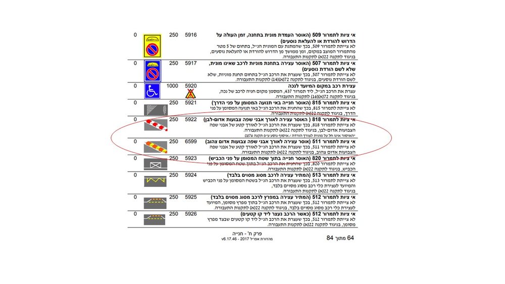

1. סעיף העבירה שהשוטרת כתבה הינו 6599 ובמלל כתבה שחניתי אל מול אדום לבן ולא צייתתי לתמרור 818, אולם מבדיקה בחנ"א של המשטרה סעיף 6599 הוא סעיף של אבני שפה הצבועות באדום צהוב ותמרור 511, ואילו הסעיף של אדום לבן מספרו 5922. כלומר ישנו חוסר התאמה בין הסעיף והמלל של העבירה בפועל. האם זה משמעותי?
