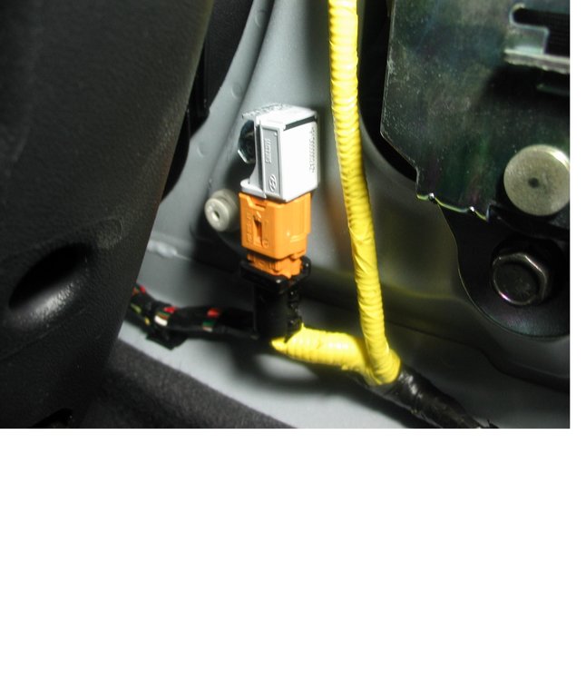

תבדוק מתחת למושב, שהפלג מחובר כמו שצריך.

תפתח אותו תראה מה קורה בשתי הצדדים, גם של הכסא וגם מהרכב, תבדוק שאין נזק לחיוט תשפריץ גם סרוויסול למגעים.

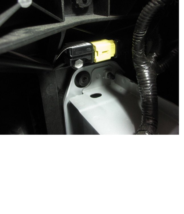

איפה הוא נמצא בתוך תא המנוע?יש גישה אליו?

הפלג שנמצא מתחת לכסא, ישנו חלק של המושב וחלק שמגיע מרצפת הרכב, רוב הסיכויים שהבעיה, היא בעיה של מגעים או נזק לפלג עצמו.

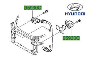

סבבה,את זה הבנתי,אני שואל לגבי החיישן בתא המנוע עצמו בצד של הנוסע איפה הוא ממוקם והאם יש גישה אליו או שצריך לפרק את הפנס הימני או דברים אחרים?

מה הכוונה כללי?הבנתי שיש 2 אחד נמצא מתחת לפנס השמאלי והשני אני שואל לגביו כי אני לא רואה אותו,אעי מתעקש עליו כי לפני זה החליפו לי מיכל נוזל שמשות ויכול להיות שניתקו אותו בטעות או לא חיברו טוב

תודה מרק,הצלחתי לאתר את החיישן ניתקתי וחיברתי מחדש אך עדיין התקלה קיימת כמובן אחרי שניתקתי את המצבר.
אני חושד שמדובר בחיישן שבתוך המושב?יתכן?
