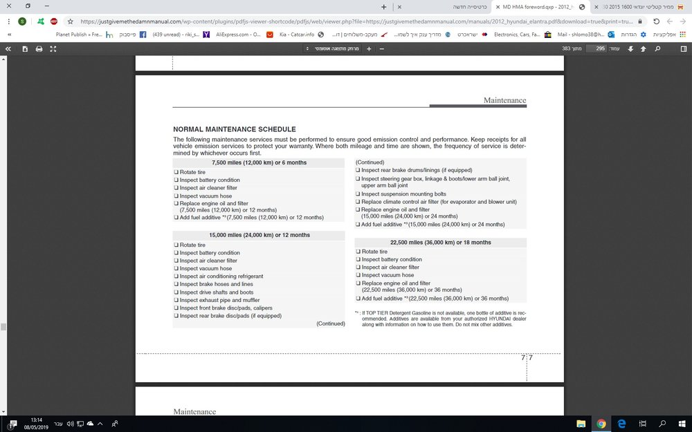

רגע לפני,הייתי מנסה שימוש בתוסף K44 על מיכל דלק מלא- לי ולעוד כמה חברים שאני מכיר עם רכבי המותג "המדהים" הזה,זה הציל את המצבאין לך הרבה מה להפסיד- עניין של 90-100 ש"ח בכל תחנת דלק טן/אוטו דיפו.
אם בכל תזדקק להחלפת ממיר קטליטי במוסך יונדאי עלול להגיע לעלות של פי 3-4 ממה שנתתי לך.
