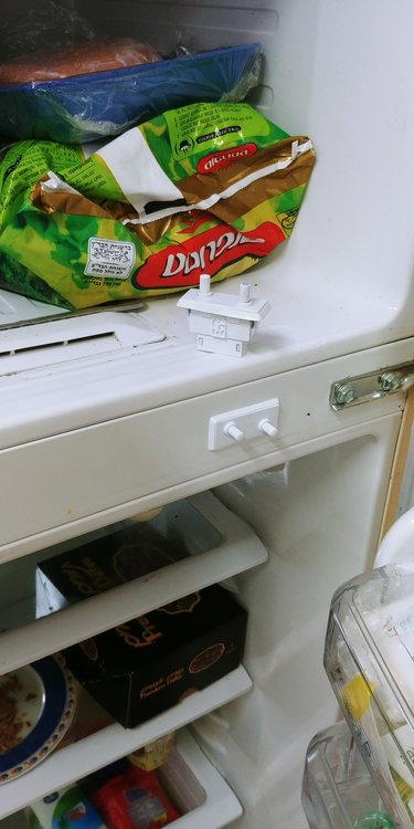

מדובר על מקרר עם מקפיא עליון בן 8.
בפתיחת דלת המקרר התאורה נדלקת (פס נורות לד) ומיד כבית. לפעמים דולקת יותר זמן וכבית.
החלפתי את המפסק לאוריגינלי של סמסונג ואין שינוי.
יש למישהו נסיון עם זה ?

לא הבנתי אם יש לך מפסק מכאני - כפתור בדופן חלל הקירור או מיקרוסוויץ' בציר הדלת.

הדגם: RT77SAVB
לא יודע מה ההבדל בין מיקרוסוויץ למפסק מכני בכל אופן זאת התמונה.
חשבתי להחליף גם את הפס לד אבל לא נמכר לבד אלא עם כל קופסת המכלול שהיא כנראה יקרה.
אני כנראה אנסה להחליף את כרטיס התאורה שעולה 400 ש"ח.

הדגם: RT77SAVB

פס נורות הלד תקין.
איך אני יודע ?
שמתי לב כשאני פותח את דלת המקרר האור נדלק ומיד כבה כאמור.
אם אני משאיר את הדלת פתוחה ופותח גם את דלת המקפיא האור בתא ההקפאה כמובן נדלק
והופ, גם האור בתא הקרור נדלק.
כנראה הבעיה בכרטיס התאורה.
