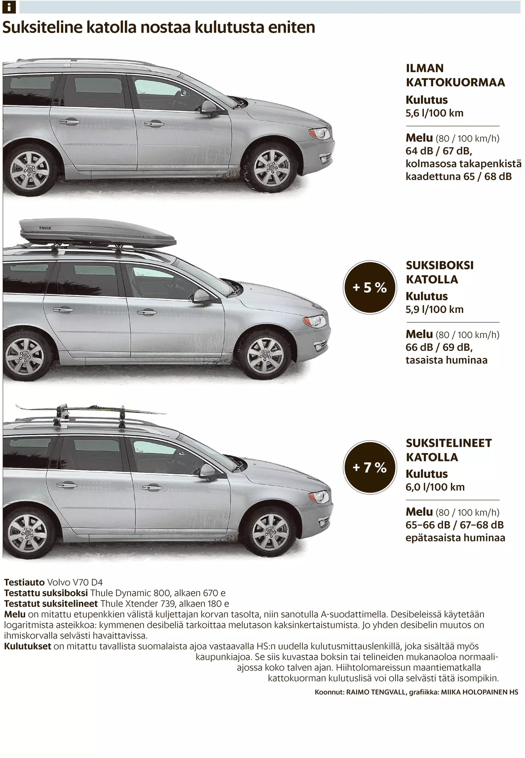

בחיפוש אחר מידע בנושא השפעת תא חפצים על צריכת הדלק
נתקלתי במאמר בעיתון פיני (מצורף גם כקובץ תמונה)
https://www.hs.fi/autot/art-2000002708293.html
לפי הבדיקה שלהם תא החפצים השפיע בכ-5% על צריכת הדלק. פה בפורום קראתי שזה מגיע עד 15%.
תרגום שמישהו רשם למאמר
A local newspaper here in Finland recently ran a fuel efficiency test that might provide some relevant data here. The original article is, alas, in Finnish only, but I'll summarize the results below
The test compared the fuel consumption of the test vehicle (a Volvo V70 D4 diesel), on a test route that included both highway and urban driving, in three rooftop configurations. The results were
No roof rack: 5.6 l / 100 km
Roof rack with Thule Dynamic 800 aerodynamic cargo box: 5.9 l / 100 km
Roof mounted Thule Xtender 739 ski carrier with skis: 6.0 l / 100 km
Thus, the cargo box on the roof increased fuel consumption by about 5% compared to the baseline
The full test also measured the noise level at the driver's ear, and compared the ease of installation and various other aspects of the different options, but I'll leave those out of this summary. Suffice to say that the cargo box caused some steady but noticeable hum, and made the car somewhat more sensitive to side winds
מה דעתכם?
זה תלוי כמובן בצורה שלו.
במאמר שצירפת אלה גגונים של טולה,שבמחיר שלהם מתוכננים כהלכה ונבדקים במנהרות רוח.
לעומת זבל שאתה קונה ב300 שקל בתחנת דלק שזה פשוט קופסא שיושבת לך על הגג.
אם כבר לעשות פונקציה של ההפרש במחיר לעומת כמה דלק תוכל לקנות.
איפה הסתירה?
הרכב שנבדק הוא V70 מאוד מגודל, עם מנוע D4 דיזל חסכוני מאוד.
ברכב קטן וחלש יותר, ההשפעה תהיה הרבה יותר ניכרת.
במהירויות גבוהות יותר, ההשפעה תהיה רבה יותר.
במהירויות עירוניות כמעט לא תהיה השפעה על צריכת הדלק. כנ"ל לגבי הרעש.
בנוסף לא ניתן להתייחס בצורה כה שטחית לשאלה "כמה הצריכת דלק גדלה" מכיוון שזה מאוד תלוי במהירות נסיעה ועד כמה זה משנה את המקדם האוירודינמי של הרכב
