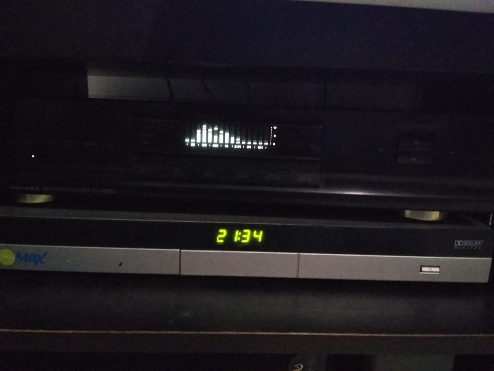

תודה רבה לאיציק ש(כמעט) הגשים לי היום חלום ילדות - כשהייתי צעיר והיה לי איקווליזר אנאלוגי, קינאתי באלו שהיה להם דיגיטליים.

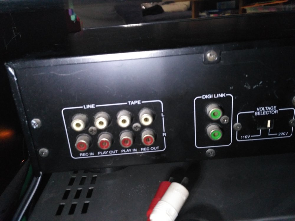

קיבלתי את האיקולייזר בשמחה מאיציק, וחיברתי אותו. לצערי הוא כנראה לא תקין לחלוטין. הוא נדלק ועובד, אבל הסאונד ביציאה line out עובד רק במצב eq defeat שבו אין השפעה על הצליל. יש שתי יציאות, אבל יציאת ה tape rec (כרגיל במכשירים האלו) היא ללא עיבוד הקול.
יש לי תעלומה לברר - למכשיר שני חיבורים ששניהם מסומנים כ DIGI LINK. המכשיר קצת מבוגר לתמיכה ב SPDIF וגם לא מוגדר IN/OUT.
עד כה לא מצאתי MANUAL ברשת לבירור העניין (טרום עידן ה PDF).
שוב תודה לאיציק - שימחת אותי (גם אם לא עובד, אני אוהב אותו ואשמור אותו לקישוט המערכת!)
ואם לעוד מישהו יש בבוידעם איקולייזר כלשהו, דיגיטלי או לא, למסירה/מכירה/השכרה - אשמח מאוד!
עריכה - מסתבר ש DIGI LINK הוא משהוא כמו CEC, העברת פיקוד בין מכשירים. לא אודיו דיגיטלי.

יש מכשירים (קנווד. ימאהה. JVC).
שנתקלתי. החיבור הזה משמש. להדלקה/ פקודות.
לא סאונד.

ראשית, הדיגילינק היה בזמנו פרוטוקול שאיפשר לשרשר יחידות של שרווד כאשר השלט הראשי של הרסיבר שולט על כולן, לכן ישנם שני חיבורים.
ייתכן והניירות שלו עדיין אצלי, אנסה לחפש אותה בערב ואעדכן אותך.
כמדומני החיבור הנכונים צריכים להיות דרך הרביעי האמצעית (פליי אין - פליי אאוט) וישנן הגדרות ברירת מחדל של אקוולייזר שאתה יכול ללחוץ ולראות אם יש שינוי בסאונד.
שים לב שאתה מחבר נכון - ברסיברים של פעם היה אין ואאוט שהגיעו מגושרים מאחורה עם שני פינים שנכנסים לתוך חיבור ה rca, שם למעשה היה צריך להוציא את הפינים ולחבר את האקוולייזר בטור. החיבור הזה פחות מועדף עליי כי אז התצוגה הגרפית של המכשיר היא בהתאם לעוצמת הווליום.
אני בזמנו חיברתי את אחת מיציאות ה rec ברסיבר לפליי אין באקוולייזר והחזרתי חזרה דרך חיבור מוניטור שהיה קיים אצלי ברסיבר.

האיקוולייזר מחובר נכון. אפילו, באחד הניסיונות שלי לעבור בין מצבי האיקוולייזר השונים (בחירת מצב מכבה את eq defeat) הוא הוציא סאונד מעובד, אבל בהחלפת מוד נדם שוב. מתנהג כמו בעיית "מגעים" אבל אין פה מגעים כי הפיקוד פה אלקטרוני. בדקתי ובלוח אין ממסרים.
ברסיברים מודרניים (משנות ה-90) כבר אין יציאה אנלוגית שמגושרת לכניסה אנאלוגית. אני מעביר את היציאה האנאלוגית של ה(אק)סטרימר לאיקוולייזר ואת יציאת האיקוולייזר לכניסה אנאלוגת של הרסיבר.
