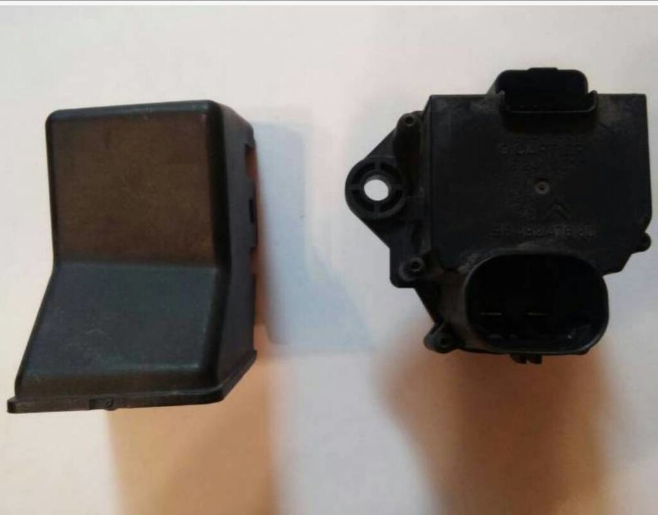

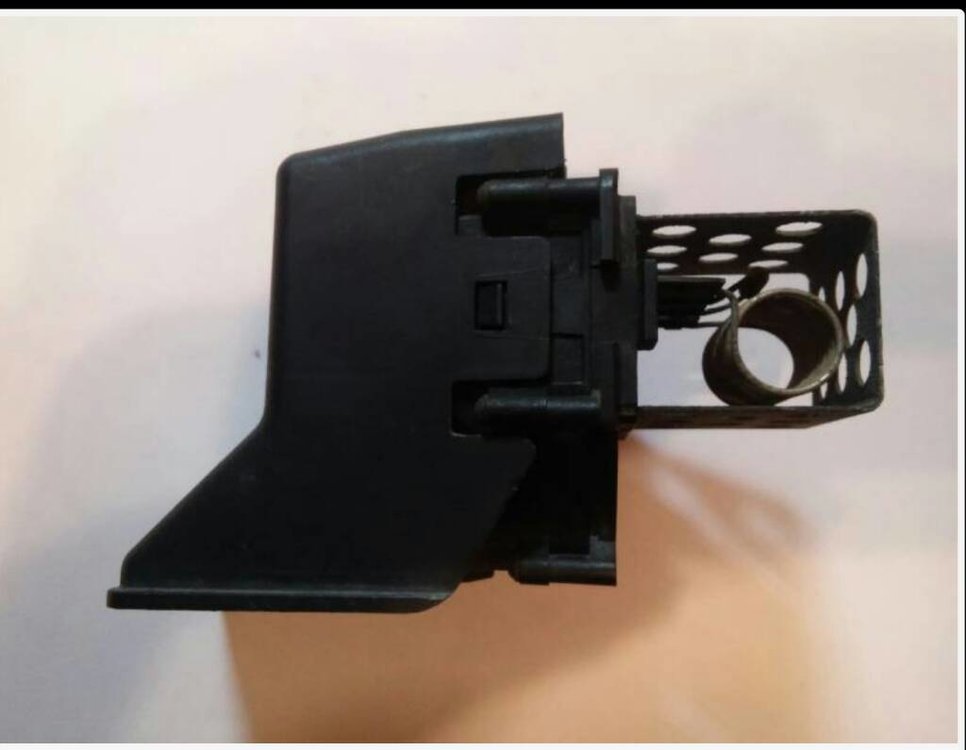

תמונה ראשונה זה הנגד והמכסה, תמונה שניה המכסה מורכב.
