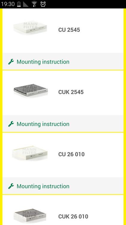

ההבדל הוא פחם פעיל לעומת פילטר רגיל.
ההבדל השני הוא, פילטר ללא צורך במסגרת פלסטיק(26010) לעומת פילטר להרכבה בתוך מסגרת פלסטיק(הוא קטן יותר)
במכוניות החדשות ויתרו על המסגרת והגדילו את הפילטר.
