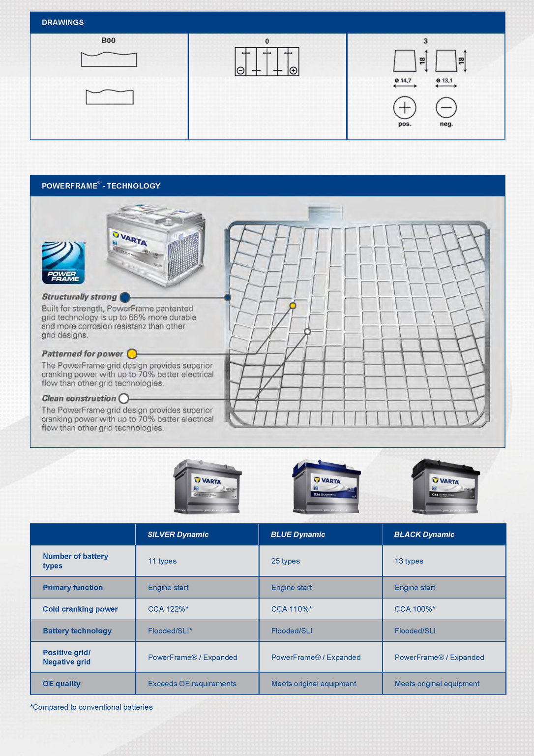

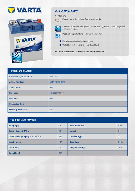

דגם המצבר לפי התקן היפני - 40B19L.
Specifications voltage: 12 V. Capacity: 28 Ah (5 HR).
Dimensions (mm) length: 187 / width: 127 / height: 227..
ראה תמונוצ מצורפות.

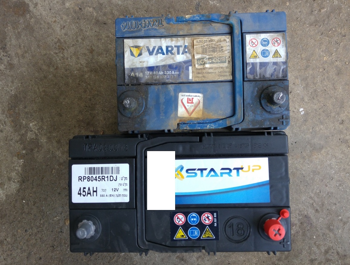

הוצע לי מצבר ארוך יותר, 23 ס"מ במקום 18.7. גובה ועומק זהים. אפשר להתקין אותו אבל צריך לחתוך את תושבת המצבר. לא הייתי מעוניין לחתוך את התושבת.
המצבר הקודם היה וורטה 40 אמפר שעה מתאריך 10/2014, זאת אומרת עבד כ 3.5 שנים.

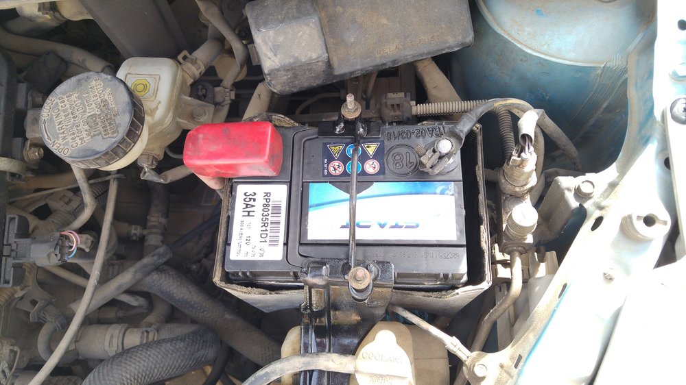

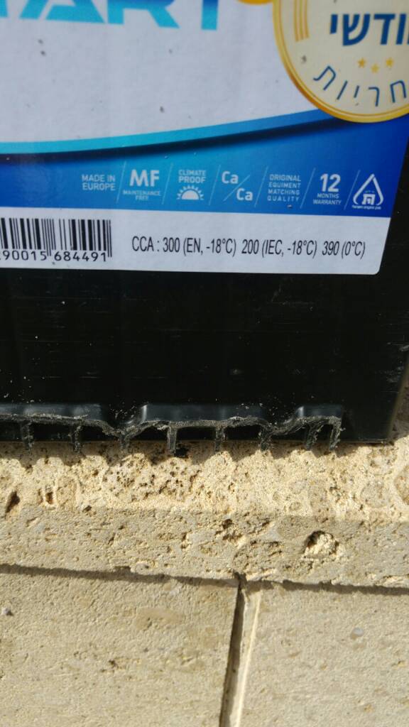

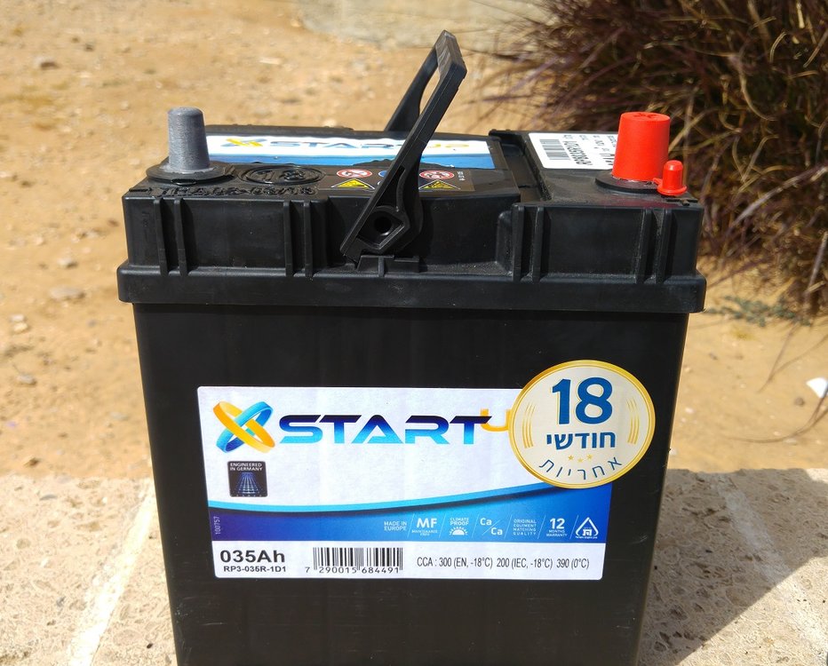

קניתי מצבר Start Up עם קיבלות 35 אמפר שעה וכושר התנעה 300 אמפר בטמפרטורה מינוס 18 מעלות (שזה קצת מתחת לנדרש) ו 390 אמפר בטמפרטורה 0 מעלות שזה מעל הנדרש.

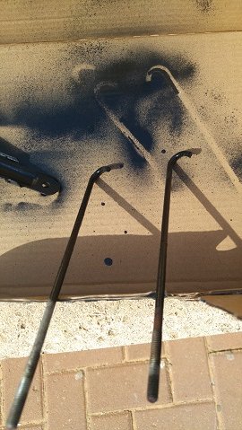

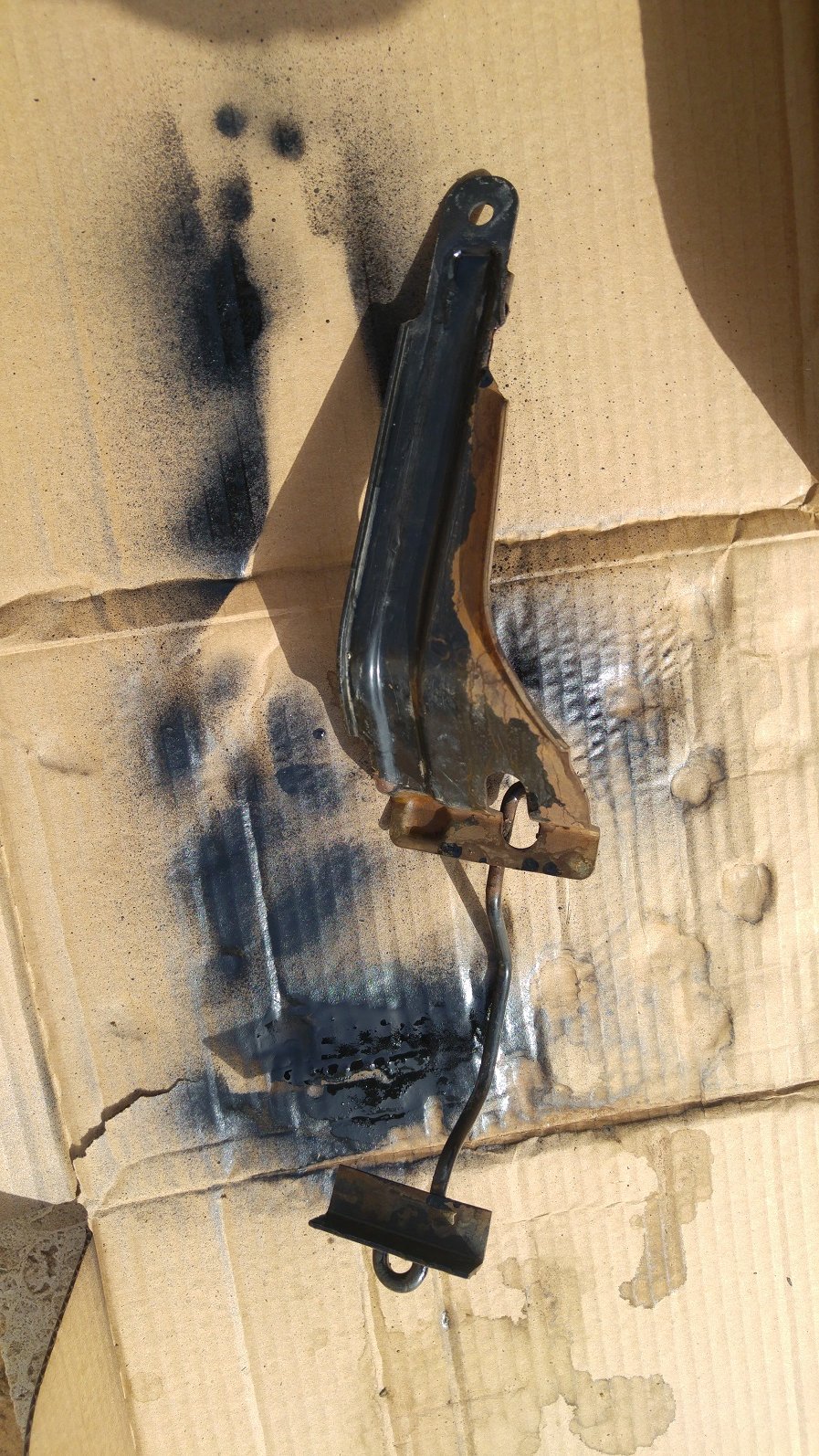

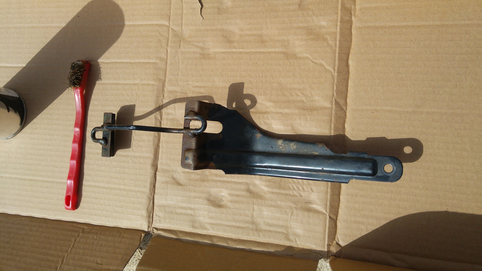

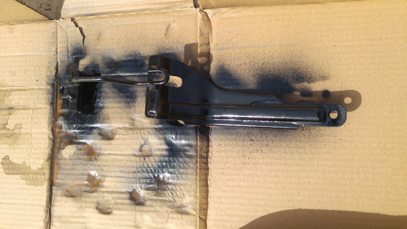

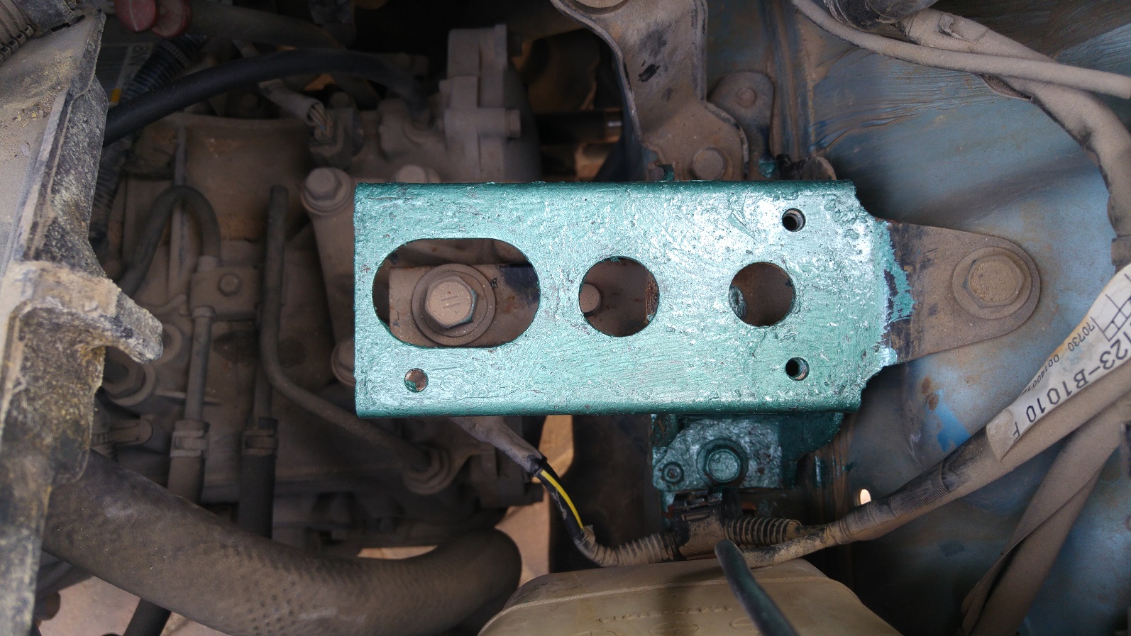

ברכב הנ"ל הייתה כנראה נזילה של חומצה מהמצבר אצל הבעלים הקודמים ולכן פירקתי את תושבת הפלסטיק של המצבר וצבעתי עם צבע המרייט את תושבת הברזל שהייתה חלודה.
גם גשר סגירה של המצבר היה חלוד, עבר ניקוי עם מברשת פלדה, ניקוי בספריי מסיר גריז וצבעיה בצבע שחור קרמי.

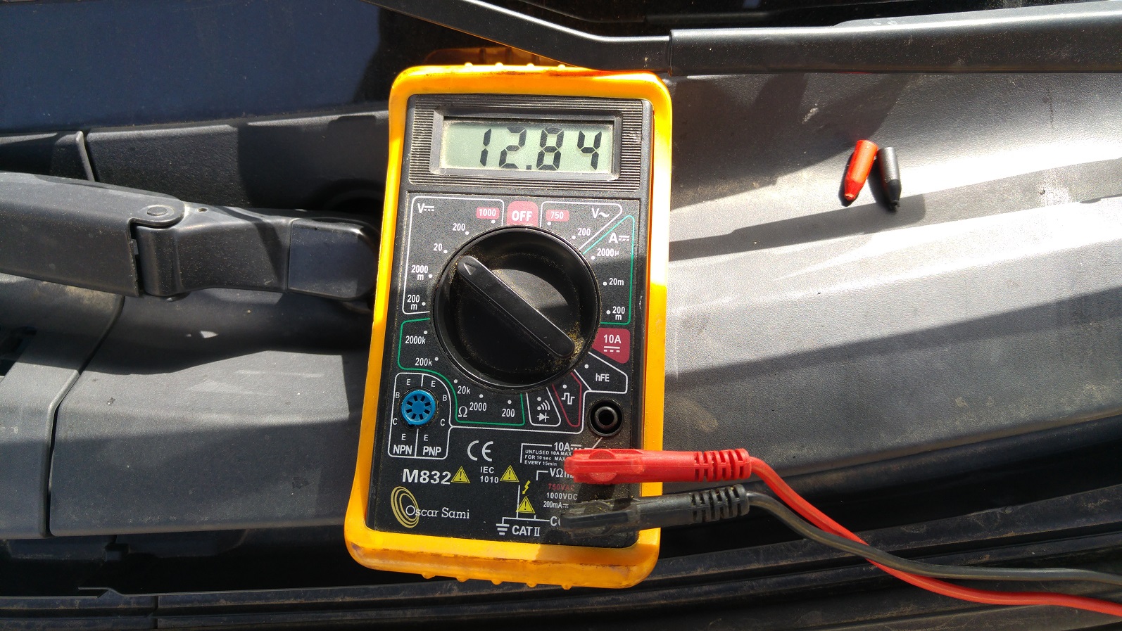

מורכב.

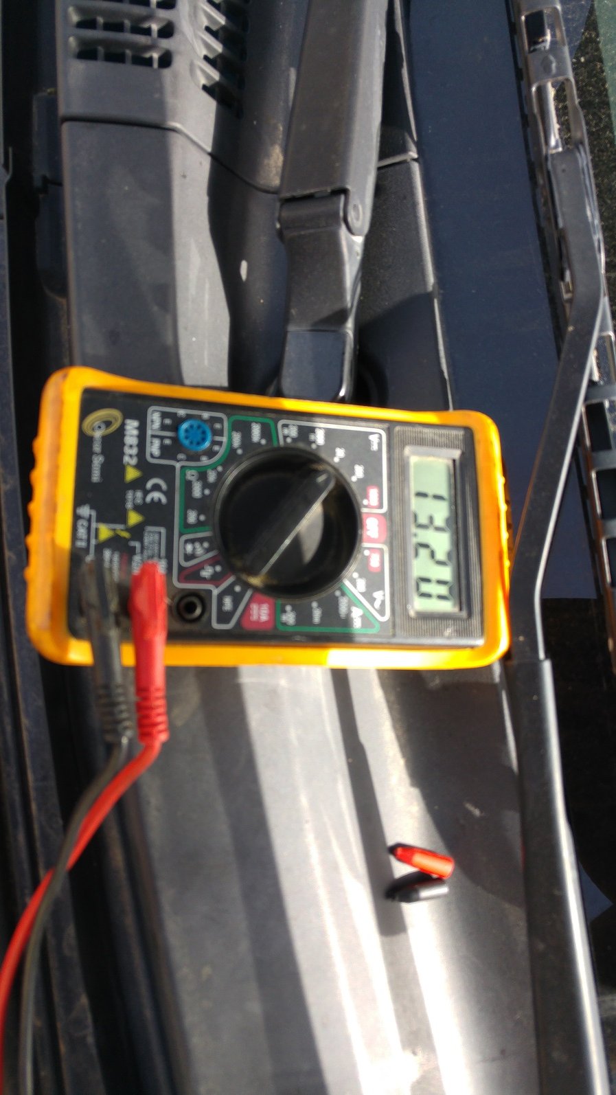

מתח עם מנוע פועל בסרק.
מתח מיד לאחר כיבוי מנוע.
מתח כ 5 דקות אחרי כיבוי מנוע.
לא רשמתי את זה בהודעה הקודמת, מהמצבר שקניתי היה צריך להוריד "קנטים" למטה עם סכין יפנית.
אני חושב שאין מצבר Start Up מתאים לסיריון בלי שינויים.
