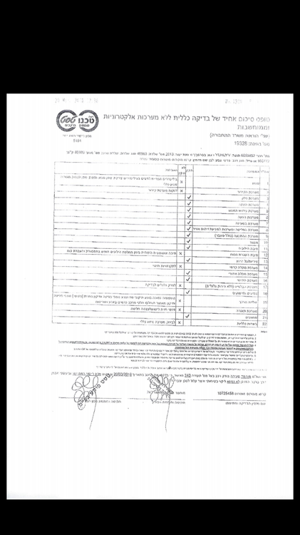

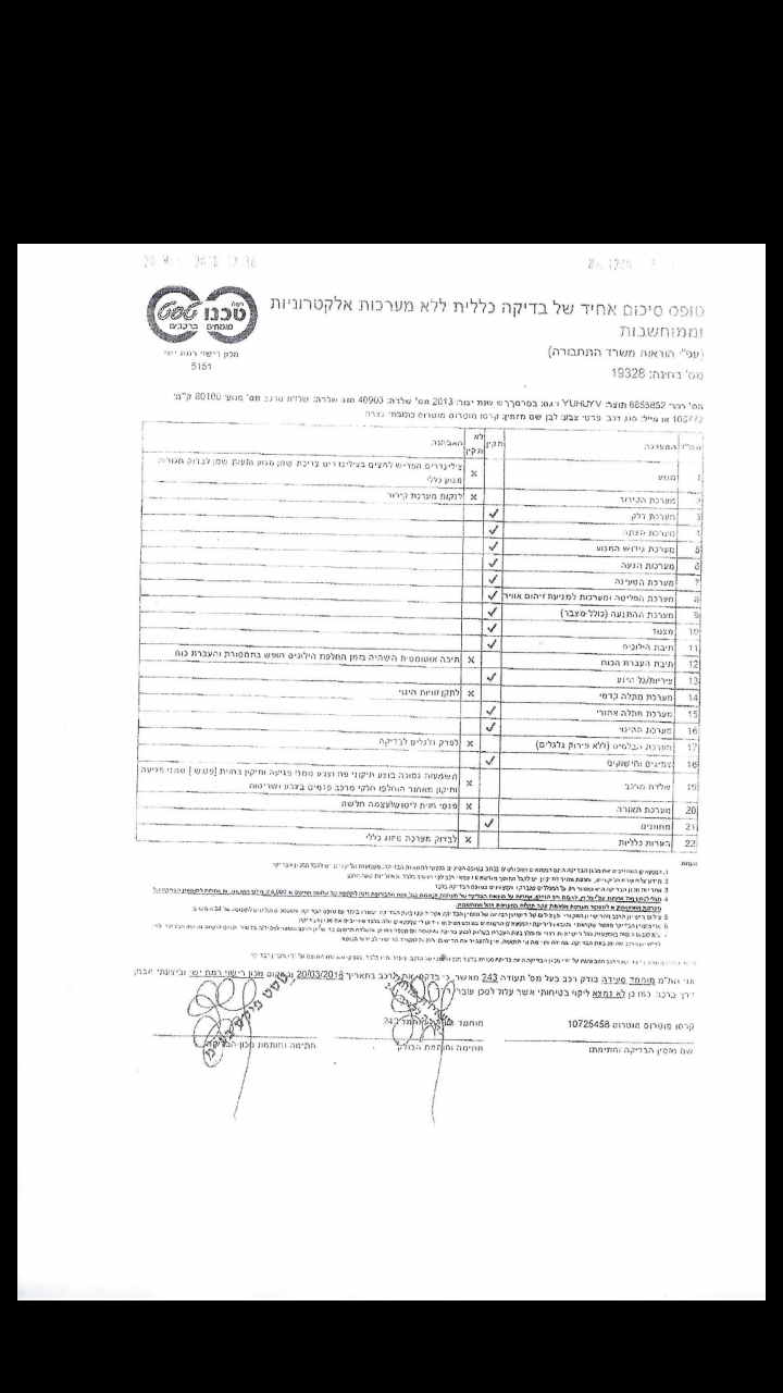

שלום לכולם ,
מתכוון לקנות טויוטה קורולה 2013 , ממצאי הבדיקה של "קרסו טרייד" מצורפת , האם מישהו יכול להסביר !!!
המוכר אומר שהערות אלו שגרתיות !!! האם יש משהו חריג ? אני מבולבל לגמרי :shock::shock::shock::shock:
בדיקת קורולה 2013.pdf
חשבתי שבדיקות של רכבים בטרייד אין הן מכורות.. .
ידוע לך אם הרכב היה בליסינג או יד פרטית ?
בגדול הפרשי לחץ- צריך לראות את דוח הבדיקה כי בהרבה מקרים יהיה הפרש- צריך לראות שזה בטווח הנורמה.
אם יש הפרש מעל 15% זה לא כל כך טוב,חסרים נתוני דחיסה(בדיקת קומפרסיה).
בגדול אם זו יד פרטית והם נותנים שנה אחריות על המנוע,לא הייתי נבהל,הולך למוסך טויוטה ומבקש חוות דעת נוספת.
מקסימום עניין של הורדה קלילה במחיר או תיקון הליקויים על חשבונם+חשבונית מוסך אבל לא משהו מעבר לרגיל.
מה שכן- לבדוק רצועות אביזרים- אולי מי מהן יבשה.

תודה על התגובה , האוטו מליסינג , אכן נותנים אחריות שנתיים על מנוע גיר שלדה ,כמובן אני אעשה את הבדיקה שלי , ההערה לגבי תיבת העברת הכוח היא משמעותית ?

אין משהו חריג אבל צריך באמת לראות את הפרשי הלחץ.
לגבי התיבה מדובר על הדור החדש? שכן יש לו תיבה רציפה לכן אולי בגלל רשמו השהיות שזה סוג של כסתח.
אבל כמו תמיד מומלץ לקחת לבדיקה משלך.
מה שתומר כתב נכון מצד אחד אבל אם קרסו נותנים אחריות כתובה לשנתיים,לא הייתי מתרגש מהסעיף יתר על המידה ובודק כן במכון בדיקה,שהמכה באמת במשמעות נמוכה ואם כן והחלטת לקנות- לגשת למוסך לבדוק ולהחליף רצועה/ות אביזרים כנדרש.
5 שנים זה יפה מאוד לרצועה שהתייבשה עם הזמן.
