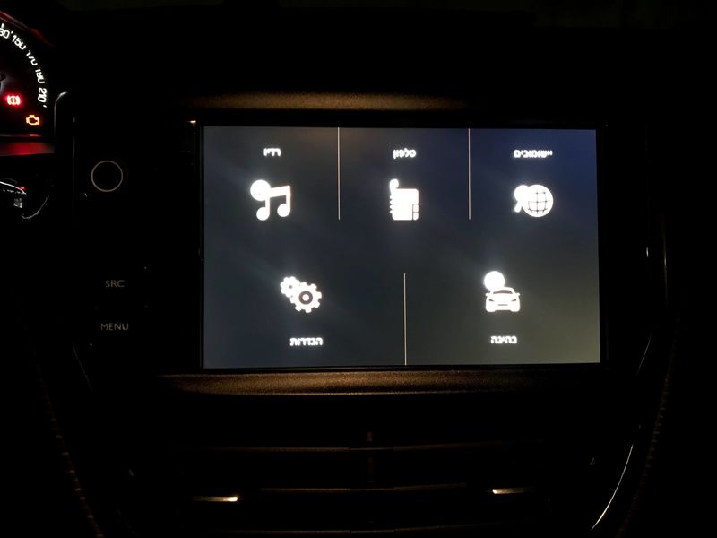

פיג'ו 2008, שנת 2018, רמת גימור Active Go,
לחיצה על MENU / SRC לא מראות את מספר הגירסא, גם לא לחיצה על הגלגל שיניים למעלה. הכי קרוב שהגעתי זה מסך לבן עם ספרות שכתוב למעלה Engineering Mode.
מצ"ב תמונה של המערכת לאחר לחיצה על Menu.
איך אפשר לראות את מס' הגירסא? המטרה זה לעשות מירורינג דרך carplay.
תודה
לעדכוני תוכנה בפג'ו אתם צריכים להיכנס לאתר https://mypeugeot.peugeot.fr/
להירשם ולעקוב אחר ההוראות מהמדריך הזה: https://carsforum.co.il/topic/672038-מדריך-עדכון-תוכנה-למסך-טאצ-בסיטרואן-במקרה-הזה-ל-citroen-c4-picasso-2017/
שימו לב שהאתר בצרפתית ולכן כדאי (למי שמשתמש ב CHROME) לעשות קליק ימני ולבחור תרגום לאנגלית.
ממליץ להוריד את התוכנת עדכון ל PC, היא תכין עבורכם את ה Disk on key בלי שום בעיה.
כל מה שצריך זה Disk on key מפורמט (FAT32) ומספר שלדה של הרכב שלכם.
(האחריות על ביצוע העדכון או כל הקשור לכך - חלה על המבצע בלבד).
דרך אגב: לא בטוח שעדכון גרסה יאפשר CARPLAY או AndroidAuto (לצורך כך אני ממליץ לקרוא יותר בפורומים זרים של פג'ו על הנושא - יש שם המון מידע שקשור לזה).
