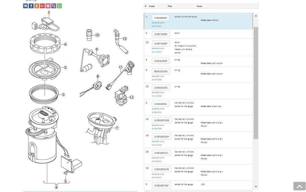

בהמשך להודעה מספר 6.
החלק שהוחלף במסגרת ריקול שקט הינו מודול בקרה של משאבת הדלק שהמק"ט שלו 1T0906093F.
לדעתי שווה בדיקה האם אותו מודול קיים ברכב של חברך.
