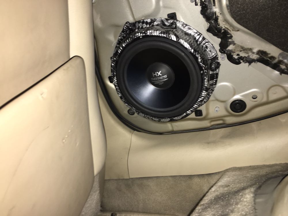

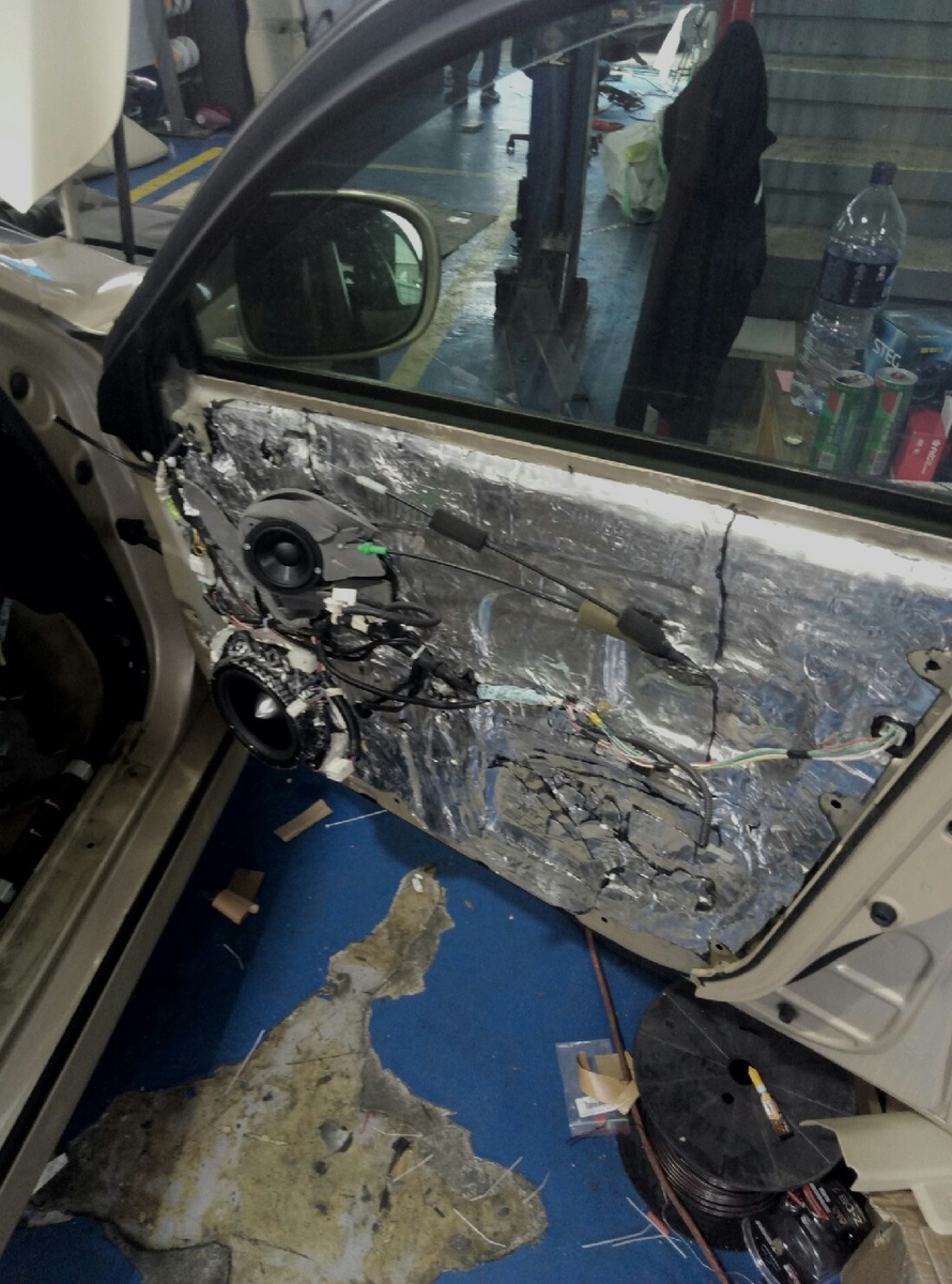

ההתקנה נעשתה אצל exsound באשדוד.
הבחור שהתקין לי שמו וובה עשה עבודה מצוינת מאוד אהבתי את טיב העבודה רואים שהוא עושה את זה מאהבה לתחום בכלל כל הצוות שם מתנהל מתוך אהבה לתחום.
רק האיטום הקידמי כבר היה באוטו תראו לפי התמונות.
אז ככה לפני שתמונות רק אספר טיפה מה הוחלט להתקין {למרות שהייתי נעול על הסקנדינביה}.

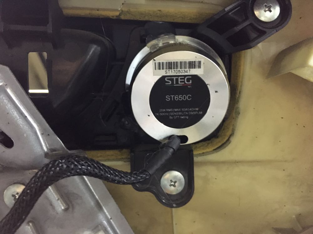

אחרי שיחות ארוכות הגענו להחלטה לשלב בין וופר של audio system מיד ו טוויטר של steg,
הרכיבים הם:
דלת קידמית: וופר:hx 165 phase evo
מיד:steg sq 30
טוויטר:steg st 650c
דלת אחורית: וופר:hx 165 dust evo
מיד:steg sq 30
טוויטר:steg st650c
מגברים: audio system x-330.2
audio system x-80.6
פרוססור: steg 6to8
סאב:audio system m12 br
קיט התקנה של audio system נחושת מלאה
חוטים audio system נחושת מלאה
כרגע אני מרוצה ממה ששמעתי יש פירוט מאוד עשיר שומעים מאוד נקי.
הייתי ממליץ לנסות את audio system ו steg.
