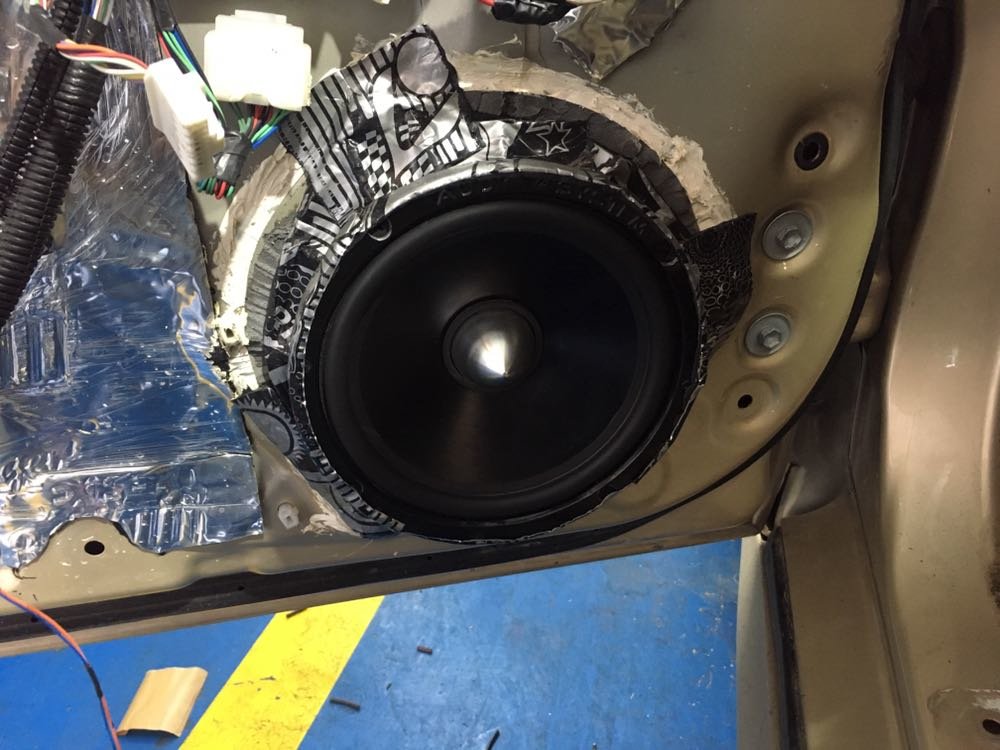

כן זה נשמע מצוין נסעתי שעה על האוטו אחרי ההתקנה ונהניתי מהסאונד. לגבי מה מוגבר על ידי מה אז ככה: מגבר 2 ערוצים כל ערוץ ל2 וופרים קדימה+אחורה ב2 אוהם {שכחתי את השם של השיטה הזאת} מגבר 6 ערוצים סאב 2 ערוצים ב2 אוהם מידים 2 ערוצים ב2 אוהם טוויטרים 2 ערוצים ב2אוהם וכמובן הכל דרך הdsp לגבי הקונסולה זה כמו שתום אמר זה קונסולה של טסלה שמותאמת ללקסוס כולל שליטה על המזגן עם אנדרואיד מלא. לגבי הפלטה זה לא נראה רע שאתה רואה את זה אפילו נראה סבבה נותן לזה מראה יחודי {כולם עושים עם לבד אז טיפה לחדש}. אני לא חושב שיש נפח זאת רק הגבהה גם קדימה גם אחורה { אבדוק זאת עם המתקין}. מי שכיוון זה היבואן של steg ו audio system {אריק exsound}. אני הולך לעוד כיוונים עוד שבועיים אז אני אוכל להעלות עוד תמונות של הכיוונים או בפוסט הזה או בפוסט חדש. תום רק בגלל שאמרת לי על הטביעות אצבע ירדתי עם סמרטוט לאוטו כדי לנקות. -

ההתקנה נעשתה אצל exsound באשדוד. הבחור שהתקין לי שמו וובה עשה עבודה מצוינת מאוד אהבתי את טיב העבודה רואים שהוא עושה את זה מאהבה לתחום בכלל כל הצוות שם מתנהל מתוך אהבה לתחום. רק האיטום הקידמי כבר היה באוטו תראו לפי התמונות. אז ככה לפני שתמונות רק אספר טיפה מה הוחלט להתקין {למרות שהייתי נעול על הסקנדינביה}. אחרי שיחות ארוכות הגענו להחלטה לשלב בין וופר של audio system מיד ו טוויטר של steg, הרכיבים הם: דלת קידמית: וופר:hx 165 phase evo מיד:steg sq 30 טוויטר:steg st 650c דלת אחורית: וופר:hx 165 dust evo מיד:steg sq 30 טוויטר:steg st650c מגברים: audio system x-330.2 audio system x-80.6 פרוססור: steg 6to8 סאב:audio system m12 br קיט התקנה של audio system נחושת מלאה חוטים audio system נחושת מלאה כרגע אני מרוצה ממה ששמעתי יש פירוט מאוד עשיר שומעים מאוד נקי. הייתי ממליץ לנסות את audio system ו steg. עכשיו לקטע האומנותי -
