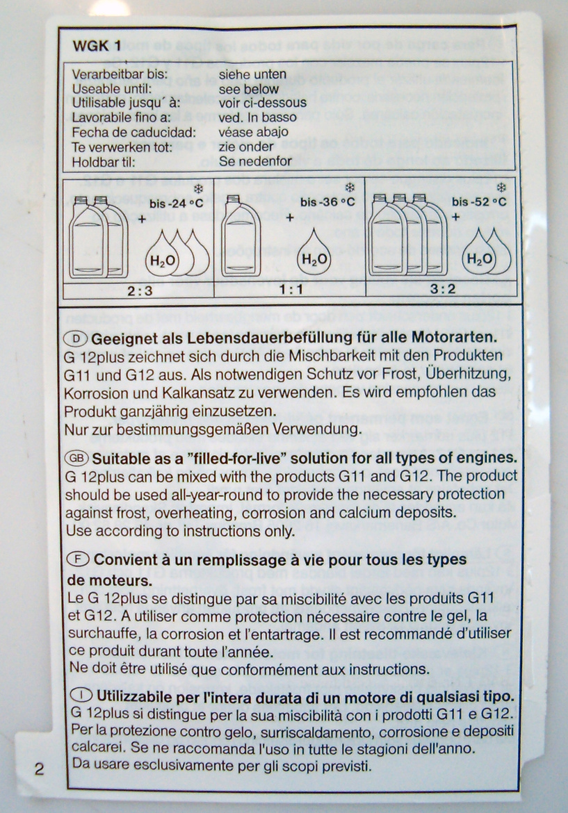

תשמ'ע, אצל רוב ייצרני נוזלי הקירור תמצא שההמלצה היא לדלל את נוזל הקירור במי ברז המיועדים לשתייה אפילו בתקנים של VAG וגם FORD וגם אצל אחד הייצרנים הגדולים או הכי גדול בעולם BASF.
בתור אחד שמשתמש בנוזל קירור מקורי של VAG כבר יותר מ-30 שנה ומדלל אותו אך ורק עם מי ברז לא נתקלתי בתופעות שציינת למה ?
אחד התפקידים של נוזל הקירור הוא לבטל את ההשפעה השלילית של מרכיבים מסויימים של המים וגם ליצור שכבת הגנה על חלקי המתכת והצנרת וזה בדיוק מה שעושה נוזל הקירור של VAG.
לבקשתך מצורפת המלצות של ייצרנים שונים. - מה תגיד עכשיו ? שהייצרנים טועים בהמלצה שלהם ?

שום סיבה מיוחדת להכניס מי ברז כאשר כל האפשרויות זמינות כיום. - מי ברז זמינים יותר וזולים יותר ממים מזוקקים תוצרת סנו שעולים 14 שקלים ל-2 ליטר.
לכול דבר יש חיסרון וגם יתרון. מים 'מזוקקים' מיוצרים במספר שיטות וחלק מייצרני הרכב ממליצים על מים שהם רק H2O שעברו אך ורק תהליך הרתחה ואיסוף אדים.
מים מזוקקים, בעלי מטען חשמלי 0, הינם בעייתיים לשימוש, משום שהם יחזרו (לחזר מלשון גבר המחזר אחרי אשתו) מיד אחרי יונים חופשיים במערכת, וסביר שימצאו אותם באחת המתכות. אם כן עדיף מים רכים, אשר עברו מתקן "זליון" או שווה ערך.
ה"זליון" אינו מזקקה אלא מחליף יונים. הזולואיד (החומר אשר בזליון) מחליף את יוני החומרים המומסים ביוני נתרן, ומסלק ביעילות סיד (קלציום).

תודה על הסבר הזליון, יש לנו כזה בעבודה ותמיד חשבתי שהוא נותן מים מזוקקים.
