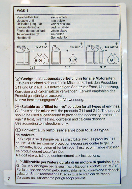

תודה רבה, מדובר באותו נוזל קירור בעצם? יש לי את מה שצילמתי כאן, בבית? זה טוב להשים בשני המכלים? כמה צריך לדלל את יחס נוזל הקירור הזה? 98802dc7354c273b271a5b154ecd6fac.jpg7d87e1ee6ac96210378d7972bebd6d93.jpg

לגבי נוזל הקירור, מה שיש לך בתמונות זהו נוזל קירור בתרכיז ועלייך לדלל אותו בהתאם לצורך/המדינה שבה אתה מתגורר.
שוב, ספר הרכב יציין את התקנים הנדרשים או את סוג נוזל הקירור הנדרש בכל אחת מהאפליקציות השונות וכך תדע.
חשוב לדעת איזה סוג נוזל מבקשים בכל מיכל, ייתכנו שינויים.
אולם, במידה והכל עשוי מאלומיניום לדוגמא או חלקים דומים, סביר להניח שמדובר על אותו נוזל קירור בתקן זהה לכלל הרכיבים.
הדילול המומלץ לרוב על ידי היצרן הן עבור הגנה אופטימלית והן עבור רתיחה זה 50/50 כיוון שמנסים להתחשב במספר גורמים הן מבחינת הגנה והן מבחינת קירור והן מבחינת תפקוד המשאבה וכו'.
בארץ? הדילול המומלץ לרוב יהיה 30/70 (30% מים מזוקקים ו 70% חומר) היות ואין לנו טמפ' קפיאה אך שים לב כי בהתאם, טמפ' הרתיחה יורדת (תהיה באיזור ה ~109 מעלות) כיוון שבריכוז של 50/50 לרוב טמפ' הרתיחה תהיה מעל ל 120-129 מעלות תלוי בסוג הנוזל.
עשה לפי המלצת היצרן.

מה שקובע וחשוב אלו הם התקנים, לכל נוזל קירור יש את התקן המתאים, כמות התוספים שיש בו והתאמה למערכות הקירור השונות.
אם הנוזל שרכשת או התרכיז, כוללים את התקן הנדרש, אתה בסדר גמור.
תרכובת איכותית ובתקן הנדרש של 50/50 "תאריך" חיים הרבה יותר בעקבות כך שיש יותר ריכוז חומר ותוספים בתמיסה.
במידה ומדללים ל 30/70 החלפה מוקדמת יותר נדרשת, בהתאם למה שכתוב.
נוזלים מקוריים כוללים פשוט תרכובות מסויימות היכולות להאריך שנים עד 10 שנים ואף לכל החיים, לטענת חלק מהיצרנים.
נוזלי קירור תחליפיים איכותיים לרוב יבקשו החלפה מדי 5 שנים לדוגמא (הורודים למינהם וכו', שיהיה קל להבין).
לכל מערכת קירור ויצרן יש את התקנים שהוא דורש, לא צריך לחשוב כיוון שזאת עובדה.
