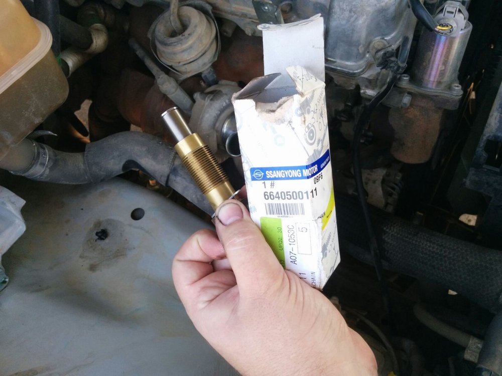

גם השרשרת שכשלה בדגמי VAG מסויימים נראית מצויין בתמונות תקריב (מצורפות תמונה להמחשה) :shock:
דווקא, אני רואה שמה כמה חלקי פלסטיק שהיו גורמים לי לדאוג (לא יודע אם זה החלק שכשל או לא).
