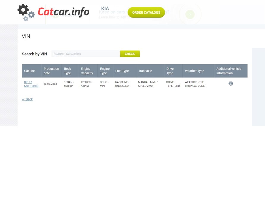

תכניס מספר שלדה פה ותמצא את המק"ט שלו:
http://catcar.info/kia/?lang=en
החלפה לוקחת בדיוק 10 דקות. אומנם זאת מחלה ידועה של קיה יונדאי מהשנים האחרונות, אבל תוודא קודם שבאמת מדובר בסליל.

אסף קודם כל תודה על התגובה המעמיקה
הכנסתי את המספר שלדה וקבלתי תוצאה של שורה אחת (צרפתי תמונה)
הלכתי ל 2 מוסכים וקבלתי את אותה תשובה שמדובר בסליל הגה חשוב לי לציין לך שהנושא לא ניבדק עם מחשב, הם ראו את הנורה ואמרו שזה סליל

מצרף לך לינק לקנייה באיביי על סמך מספר השלדה שלך,
ובמהלך השבוע אעשה מדריך מסודר כדי שיעזור לך.
http://www.ebay.com/itm/Genuine-934901W110-14CH-Contack-Clock-Spring-Cruise-Control-KIA-RIO-4-5DR-12-15-/252534808925?hash=item3acc3f615d:g:kFYAAOSw4A5YuFLr&vxp=mtr
