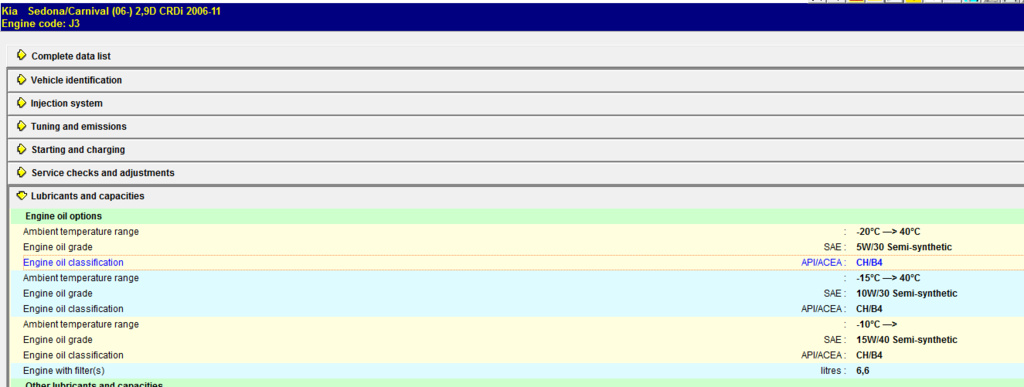

עד היום עשיתי את כל הטיפולים לרכב במוסך מורשה. הם שמו שמן מנוע 5W30 (לפי החשבונית). עכשיו החלטתי שאני אקנה את החלקים והשמנים בעצמי. לפי ספר הרכב שמן המנוע המתאים הוא 5W30 API CH-4 ACEA B4. חיפשתי שמן בעל דרגת CH-4 ולא מצאתי השמנים שיש בהום סנטר ואוטו דיפו הם בדרגת API CF. בשיטוט באינטרנט נתקלתי במקרה במסמך רשמי של קיה שבו רשום כי השמן המתאים לרכב שלי הוא 10W30 API CH-4 (בהערה מצוין שלא כל היצרנים מייצרים שמן בצמיגות זו ולכן יש לבדוק בספר הרכב).
אני נבוך ומתלבט באיזה שמן כדאי להשתמש. יש למישהו רעיון? או מישהו שיש לו רכב כזה יכול לומר באיזה שמן הוא משתמש?

אגב, מה המשמעות בכך שבספר רכב רשומים שני תקנים לשמן גם API CH-4 וגם ACEA B4? האם השמן צריך לעמוד בשני התקנים או רק באחד מהם?
ספר הרכב ממליץ על PAZ POWER KIA C3 5W30. כמובן שהשמן הזה בהיותו יעודי ליצרן הוא יקר יותר, השאלה איך אני בודק לאילו תקנים השמן הזה מתאים? (יכול להיות שגם הוא אינו עונה לתקן המבוקש...)
VW 505.01 Special engine oil for VW turbodiesel engines with pump-injector-unit and for the V8 Commonrail turbodiesel engines. Meets ACEA B4 SAE 5W-40 specification..
למנוע שלך מומלץ תקן B4 ׁ(אני תמיד מתייחס לתקן האירופאי ). 505.01 של VW תואם B4
זה באשר לתקן ACEA. שמנים המתאימים לתקן הזה מצאתי אבל מה לגבי תקן ה API?
אגב, עיינתי בקטלוג של פז וראיתי שם את אנרג'י 10W30 שעומד בשני התקנים ומתאים גם למפרט היצרן. אולי אחפש ואקנה אותו, למרות שמחירו בטח יקר יותר משמנים אחרים.
