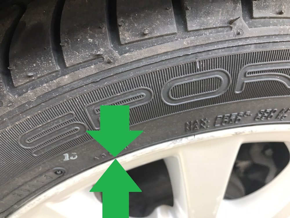

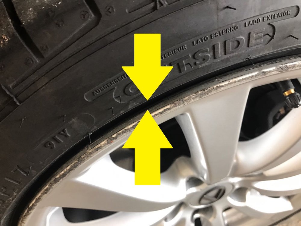

מדובר בזוג צמיגי דאנלופ קדמיים במידה 225-45-17, בדיוק כמו הקודמים שהיו מורכבים, והמידה המאושרת ברישיון הרכב.
שימו לב לתמונה, יש מרווח מוזר בין החישוק לצמיג:
ושימו לב לצמיג האחורי, במידה אחרת - 245-45-17, לפי רישיון הרכב, כמו שיצא מהמפעל, ככה זה נראה תקין, אין מרווח:
מה הבעיה פה? לדעתי המרווח לא אמור להיות ככה

בתמונה עם החצים הצהובים יש לצמיג מעין דופן שאמורה להגן על הגאנט. בדגם השני עם החצים הירוקים אין את זה.

הי
לא הבנתי יש לך 2 מידות שונות על הרכב או שמדובר בשגיאת כתיב?
אם יש 2 מידות ברור שיהיה הפרש, אתה מדבר פה על 20 מ"מ הפרש.
אם לא, יתכן ובזמיג החדש אין "ליפ הגנה על הגנט" מאין תוספת גומי קטנה שנועדה לבלוט כדי להגן מפני מדרכות
כן יש לי 2 מידות. ככה הרכב יצא מהמפעל וזה מה שיש ברישיון רכב. מדובר בהנעה אחורית, הצמיגים מאחורה 245 ומקדימה 225
איך בדיוק זה אמור להגן על הג׳אנט, אם זה פנימי יותר מהשפה של החישוק? מילא אם זה היה בולט החוצה ומגן על הגאנט, אבל הצמיג פנימי יותר והגאנט ״חשוף יותר״
