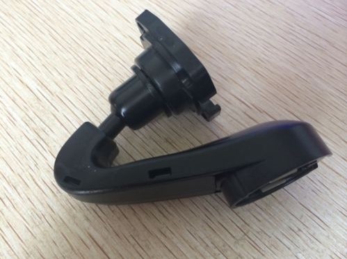

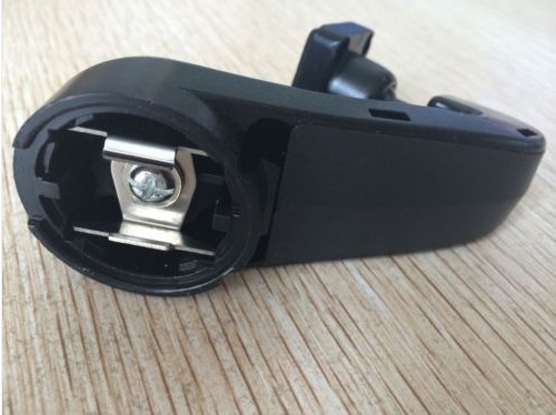

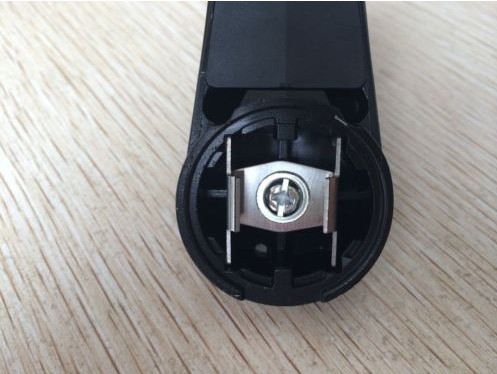

הבעיה היא - אני לא מצליח למצוא חומר כתוב או סרטונים ביוטיוב להסרת המראה המרכזית מהתושבת שלה בסובארו לגאסי דהיינו B4 2010-2012 והסיבה לכך היא שהלגאסי שנמכרות בחו"ל מגיעות עם אחת משלושה תושבות
או זו האוניברסלית של פורד שהיא שטויות להסרה.
או אחת שמסתובבת ב90 מעלות שהיא עוד יותר קלה להסרה.
או אחת מוברגת בדומה לתושבת של פורד שהיא עוד יותר קלה להסרה.
אבל לא! בארץ היו חייבים לספק אותה עם תושבת "בונקר" שאני לא בין איך מפרקים אותה - ניסיתי להכניס בחריץ העליון שלה כלי להסרת מראות של FORD ונראה שסדקתי שם את האפוקסי :evil: לשמחתי המראה יושבת עדיין חזק ללא כל חופשים.
סוג התושבת שמותקן בסובארו B4 הוא כפי שאתם רואים בתמונות.
מישהו יודע איך מסירים את המראה?
זה במשיכה?
זה בסיבוב 90 מעלות?
צריך כלי מיוחד להסרת המראה? (אפילו פס מתכת יחסית דק לא ממש נכנס שם - ככה בעצם עשיתי כבר נזק מינורי).
בחיי שאין לי מושג.

עדכון קטן - היתה לי הזדמנות לברר במוסך המרכזי את הסוגיה
התושבת מהסוג הזה, יש לסובב את ידית המראה כ90 מעלות נגד כוון השעון.
