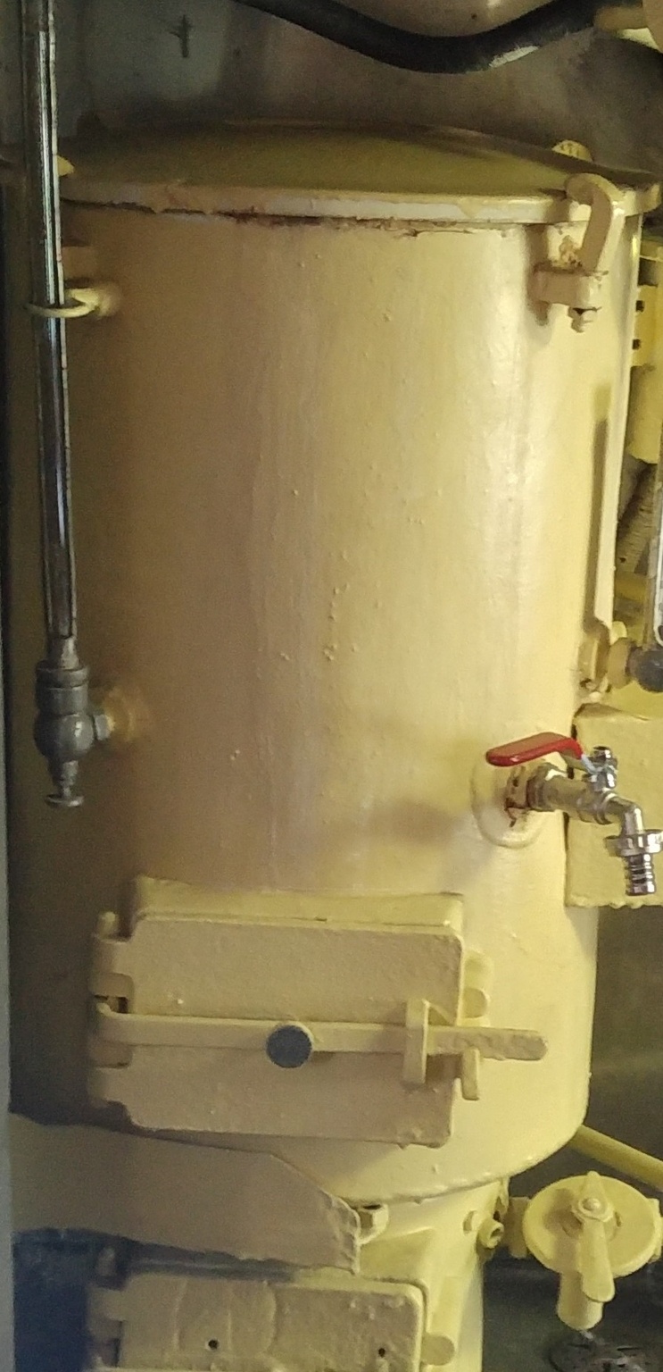

אני מניח שהעשן הוא מהמתקן הזה, צילמתי השנה. נמצא ליד המקום של הדייל/דיילת.

רק אוסיף שהמתקן הזה משמש רק לחימום מים (להכנת תה). אולי גם לחימום הקרונות בעמידה ארוכה.
חימום הקרונות בנסיעה הוא חשמלי, על ידי חשמל שמגיע מהקטר (אם זה קטור חשמלי) או מהגנרטור שיש בכל קרון.

בכל קרון ישנה מערכת הסקת פחם מרכזית, ומהארובה שלה עולה העשן. לכן תחנת הרכבת ממש מסריחה מפחם למרות שכל הרכבות 'חשמליות'.
מערכת ההסקה ממוקמת בתא נפרד ואטום בתחילת הקרון, תא שבמגרעת בחלקו החיצוני יושב הקומקום שבוקי צילם. הקומקום מתחמם ממערכת ההסקה כשהיא עובדת, אני לא יודע כיצד הדבר פועל כשאין הסקה.

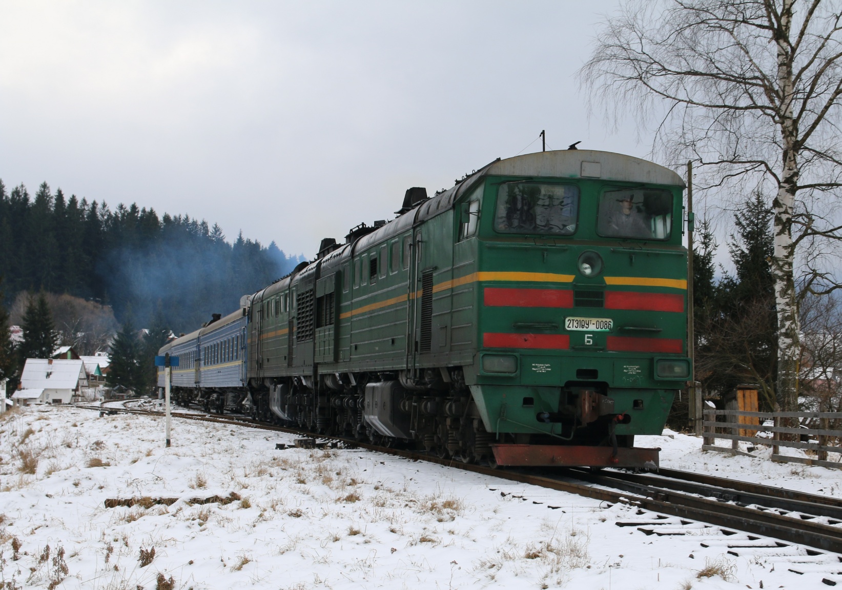

כפי שבוקי אמר רכבות הלילה הן רכבות גרורות קטר (אפילו לא מו-דו) והקטר כנראה בעיקר מושך. הרכבת הספיצית הזו גם מגיעה לתחנתה האחרונה - 900 קילומטר משם וכ-20 שעות נסיעה - עם קטר דיזל, שכן החל משלב כלשהו אין יותר חישמול.

הקטר ההשני שצילמת, זה של רכבת הלילה הוא דווקא כן מו - דו.
מתי הוא יוצר אני לא יודע. זו הסבה של קטר משא "כפול" לקטר נוסעים רגיל.
היה להם מחסור בקטרי נוסעים ועודף של קטרי משא כפולים חזקים, אז את הכפולים פיצלו לשני קטרים רגילים והוסיפו תאי ניהוג משני הצדדים.
הקטר כמובן מו-דו, הרכבת עצמה לא מו-דו.
באופן כללי, במזרח אירופה רכבות מו-דו למרחקים ארוכים הן יוצאות הדופן, ולא ההפך.
בארץ, אין רכבת בשירות נוסעים שהיא לא מו-דו. מקל מאוד על התפעול של המערכת.
לא ראיתי במקומות האלו אף פעם רכבת מו - דו, למעט מערכי קרנוע.
אין להם עם זה בעיה כי בכל תחנה מגודל בינוני ומעלה יש "פיתוח מסילתי" שמאפשר לקטר לעקוף את הרכבת במסילות משנה של התחנה.
לגבי ההסבה, שים לב שבמספר של הקטר שצילמת יש בסוף את הספרה 1 אחרי מקף.
זאת אומרת הוסב מהחלק הקידמי של הקטר הכפול. המספר הראשי נשאר ללא שיני מהקטר הכפול, החלק השני קיבל את הספרה 2 אחרי מקף.

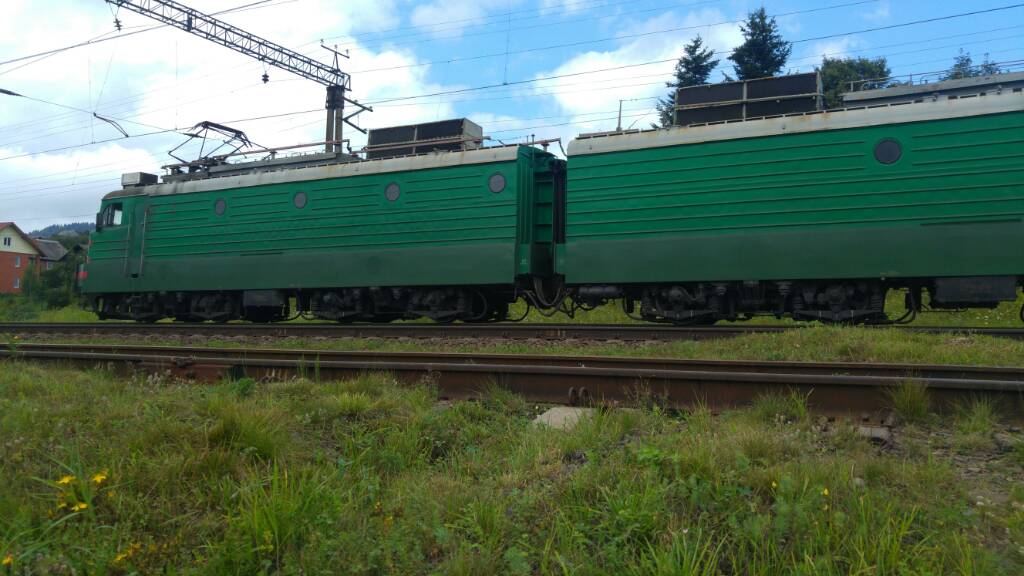

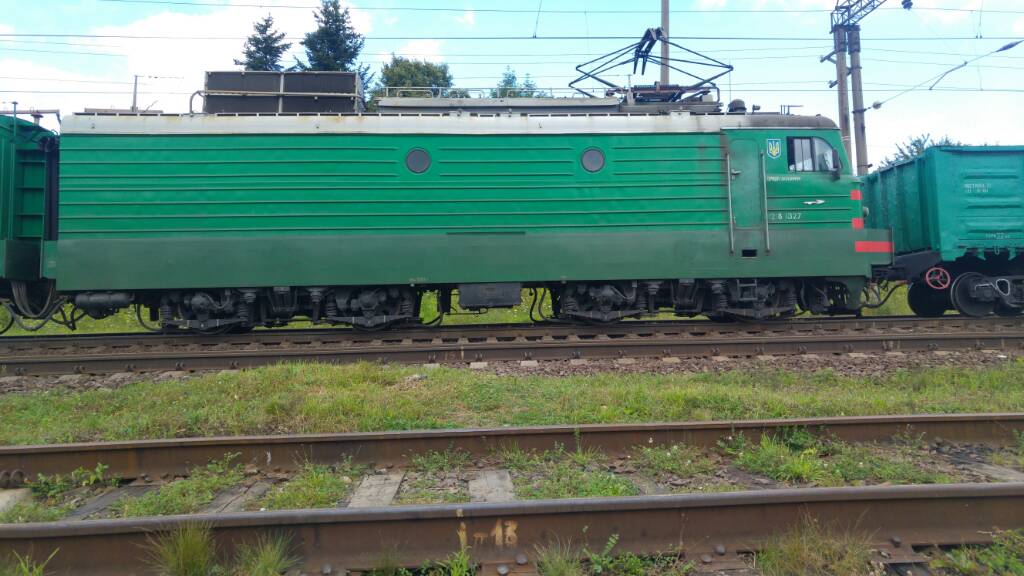

בתמונות קטר משא חשמלי כפול, לא אותו דגם אלא משהו יותר מודרני כנראה.
הוא ממתין בתחנה לפני עליה תלולה. באותו מקום משתמשים בקטר דוחף. רכבות משא של איזה 80 קרונות, הקטר הכפול הבודד לא מצליח לעלות אותה בעליה. אז באותה תחנה מתחבר עוד קטר כפול דוחף. לאחר שהוא מעלה את הרכבת הוא חוזר ב"רוורס" לתחנה וממתין לעלות את הרכבת הבאה.
וואו, איזו יצירה מכוערת. איפה צילמת?
ותודה על ההסבר!
אגב, נראה שבקטר דיזל שצילמתי הוא te10, ביצור משנות השישים ועד היום.
עריכה אחרונה על ידי Ooga
זה צולם בהרי הקרפטים, קו הרכבת עובר שם בתוואי הררי עם שיפועים גדולים.
