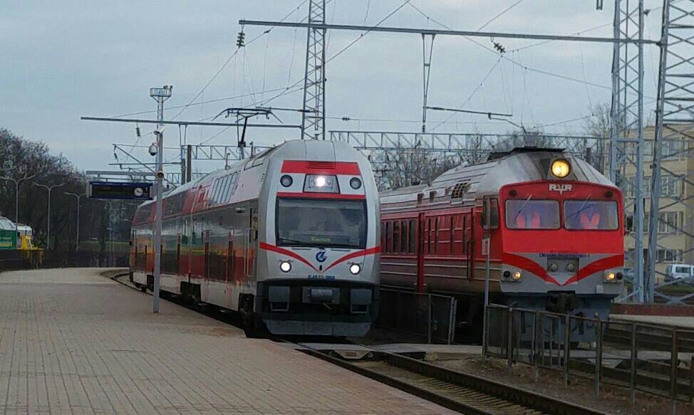

לפני 5 שעות, David32 כתב:
לפני חודש נסעתי מוילנה לקאונס שבליטא במערך כזה, כל הציוד נראה חדש לגמרי.
קומותיים, כולל סה"כ 3 קרונות, אחד מהם מניע.
קו פרבורי, נסיעה אורכת כשעה וחצי.
זה כמו מערכי DD שלנו. הרכבת חשמלית?
לא, די שונה ממה שיש אצלנו וכן, חשמלית.

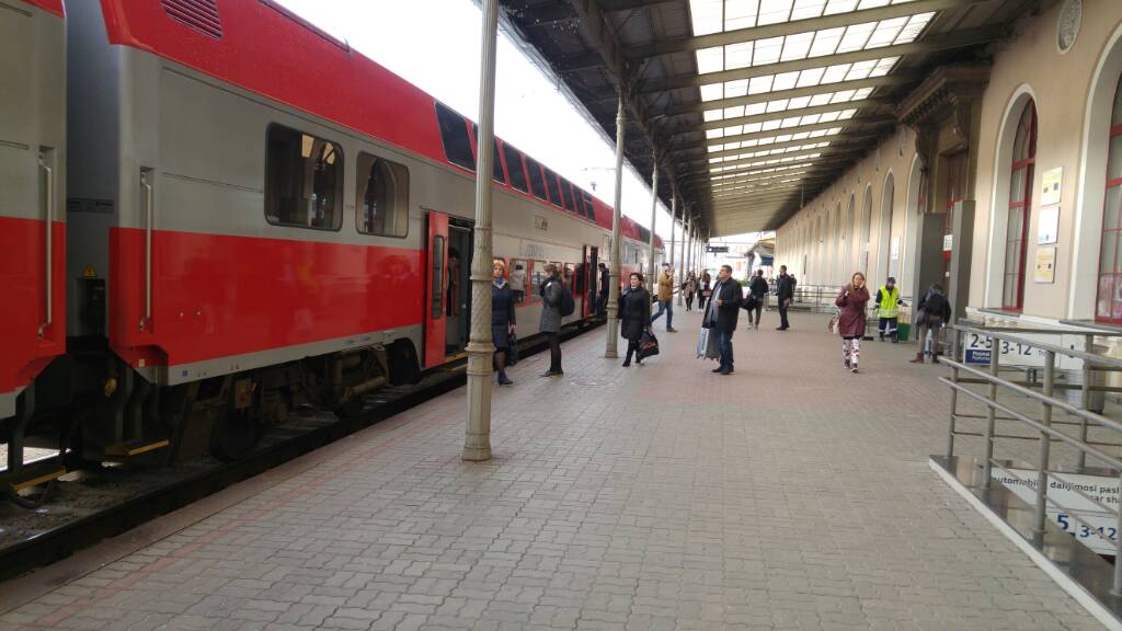

בתחנת רכבת וילנה יש מוזיאון רכבת, חלק מהמוצגים נראים בצד שמאל של התמונה. אבל היה סגור בשעה שהייתי שם.20170403_101554-1.jpg
