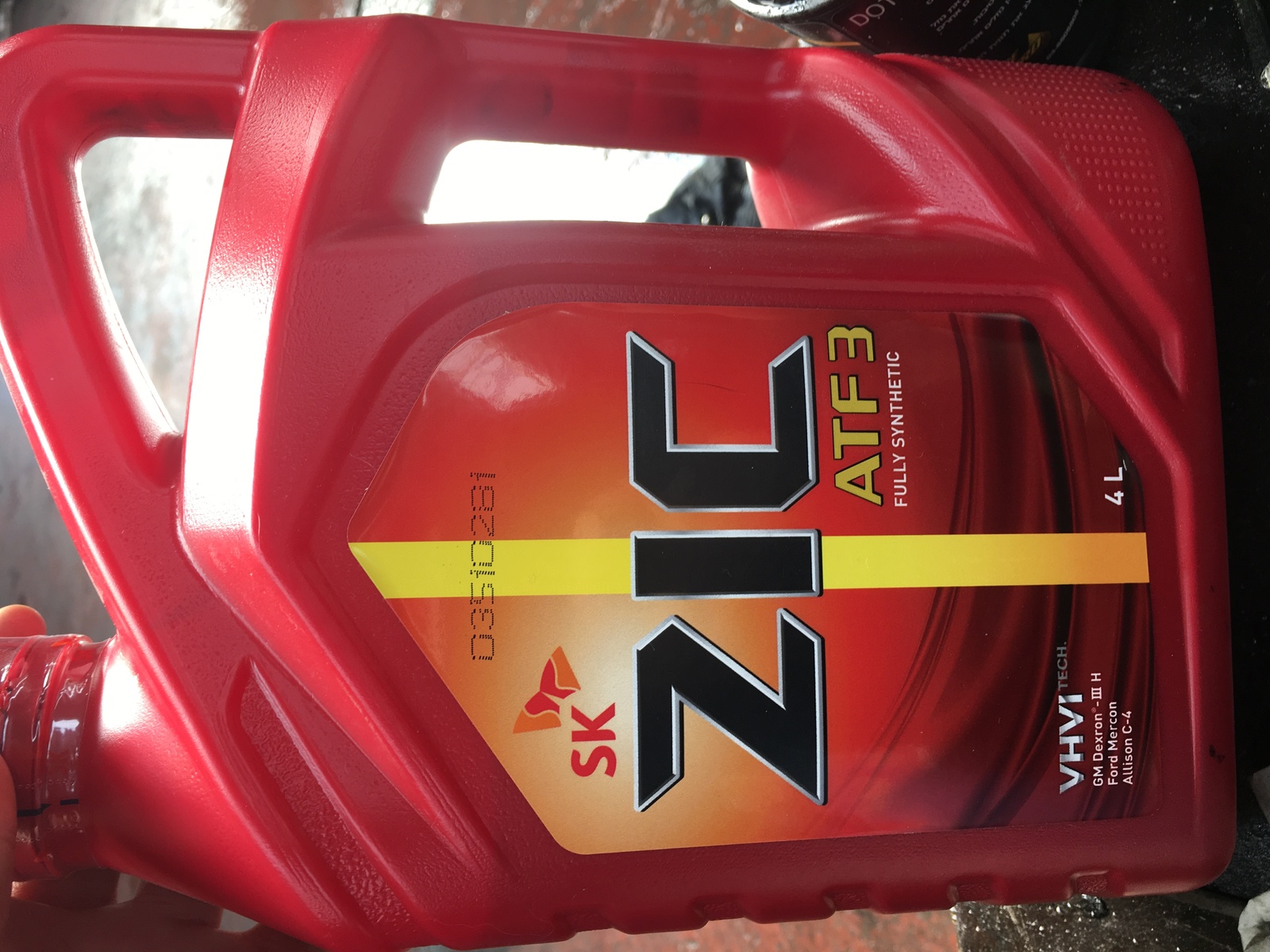

היום ניגשתי לחנות חלפים בכדי ליקנות שמן גיר של סובארו ושאלתי אותו האם ישנו שמן התואם בתכונותיו לשמן גיר של הסובארו.
הבחור שאני מכיר אותו עשרים שנה ועבד איתי יחד הכניס אותי איתו לתוך העמדה והראה לי שישנו אותו שמן עם אותן התכונות בחצי מחיר וכל זה ע״י בדיקת המספר הסרייאלי המודפס על הבקבוק וכך הוא מוצא את התואם לאותו השמן הנדרש.
קניתי את השמן 4 ליטר ב-120 ₪ במקום 367 ₪ רק עם לוגו שונה.
הגיר עובד יפה המעברים בין ההילוכים יותר נקיים וגם החלפת ההילוך מתבצעת ב3.000 אלף ולא ב3,500 כמו לפני החלפת השמן לשמן הזה.
תודה רבה לכל המשיבים
[ATTACH=CONFIG]479601[/ATTACH]
קודם כל, אתה צריך כ-5 ליטרים, כך שתצטרך לקנות בקבוק נוסף.
שנית, ZIC זה ממש לא כמו השמן המקורי של סובארו והם גם לא היצרנים של השמן של סובארו, כך שזה ממש לא אותו דבר רק עם לוגו שונה.
במפרט של השמן אכן רשום שהוא תואם לתקן Subaru ATF, אך שוב - במקרה הזה אני הייתי הולך על שמן מקורי (5 בקבוקים X 80 ש"ח = 400 ש"ח) או על שמן של חברה רצינית יותר כמו VALVOLINE (גלון ב170 + ליטר ב50 = 220 ש"ח)
שלומי
במילים שלי המחשב אומר ששני השמנים תואמים בתכונותיהם.
המקום שהלכתי אליו מספק שמנים וכו׳ למוסכים רגילים ומורשים.
השמן שסופק לי סופק למאות אנשים ואף אחד לא התלונן עליו.
אני מאמין לבחור מהכרות רבת השנים שלי איתו.
מקודם הרכב העביר הילוכים ב3500 ועכשיו שיש לו את השמן הנכון הוא מעביר ב3000
והעברות נקיות לא כמו מקודם זה אומר שיש שינוי
סובארו אימפרזה 1999 1.6 אוטו' + קיה סול 2011 1.6. אוטו'. :wave:
בעת ריקון שמן מפקק באגן השמן של הגיר לא יצאו כל ה 5 ליטרים של הגיר ככה ש 5 ליטר לא צריך.
שנית יכול להיות מצב שבתוך הגיר יש סלנואידים שקצת נסתמו או שבממיר מומנט הצטברו קצת משקעים שכן השמן החדש ניקה וכן ההילוכים עוברים יותר חלק ובסל"ד נמוך יותר.

ZIC-SK היא חברה ויצרנית קוראנית גדולה ואיכותית, למוצרי כימקלים ושמנים.
השמנים והנוזלים למכונות שלה נמצאים בשימוש ברכבי קאיה ויונדאי ברמת מקוריים.
יש לחברה נוזלי ממסרה בתקן סובארו תואם לתקן SP-2 ו SP-3 של יונדאי-קאיה מיצובישי.
תקן סובארו - ATF-HP והרגיל, נמצאים ב ZIC ATF Multi universal synthetic .
Toyota Type T, T-II , T-III, T-IV *
Honda ATF Z-1 * Nissan Matic Fluid C, D, J *
Hyundai-Kia ATF SP-III * Mitsubishi ATF SP-III *
Mazda ATF M-III, ATF M-V, ATF F-1 * Subaru ATF, ATF-HP *
ב 2004-5 בנוזלי הממסרה של סובארו, היה עידכון ל ATF - HP Multi.
אפשר ונוזל הממסרה ATF III כן מתאים לסובארו - אבל אני לא בטוח.
נוזל הממסרה המתאים הוא - ZIC ATF Multi transmission fluid, a universal synthetic
אבל - מהשוואה בין נוזלי הממסרה - הנתונים די דומים.
ZIC ATF Multi – 0,849 - 37,2 - 7,26 - 163 - 228 - 47,5 - 1,35 - 1-a 1/4/20/200
ZIC ATF III – 0,849 -- 37 - 7,40 - 169 - 225 - 47,5 - 0,99 - 1-a 1/4/20/200
לדעתי - כדאי להשתמש בראשון - - ZIC ATF Multi universal synthetic
מאחר והשני (ב) די מבלבל ולא תמיד מופיע תקן סובארו ATF-HP. לממסרות אחרי 2004-5.
כמו-כן, עדיף לבצע החלפה חלקית של כ 4-5 ליטר, כל כ 4-5 שנים ו כ 60.000 ק"מ.
כך מחליפים גם במוסכי החברות - סובארו, יונדאי מיצובישי הונדה ואחרים.
כך צמיגות הנוזל בממסרה תישאר די תואמת לנוזל הישן.
