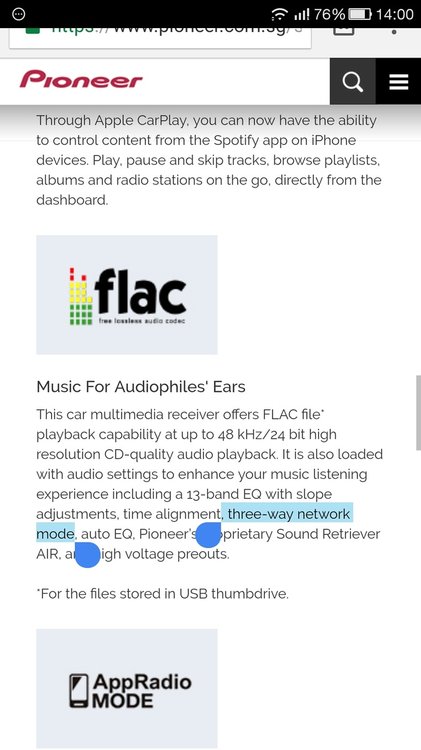

נכון ולכן אם כבר כדאי לשקול תוספת קלילה (אפשר להזמין באמאזון תכלס) את ה 8850BT שיש לה THREE WAY NETWORK MODE לדוגמא, אם זה חשוב.
ה 8850BT מגיעה עם יכולות הממשק העדכניות ואפשרויות מולטימדיה נרחבות יותר - בונוס נחמד מאוד.
https://www.pioneer.com.sg/sg/products-detail/index.html/?product=AVH-X8850BT
זה אומנם מופיע שם משום מה בתיאור הכללי, אבל אין לכך שום עדות בחוברת ההוראות באותו אתר.
גם לא בדגם AVH-X8800BT. ובכלל, יש לשים לב טוב למקור היחידה משום שהפונקציות משתנות בין השווקים.
ב8850 החזירו את הנטוורק אבל הורידו את המירורלינק.
עריכה: אחרי עיון בחוברת של המכשיר אין שום אזכור לנטוורק מוד.
