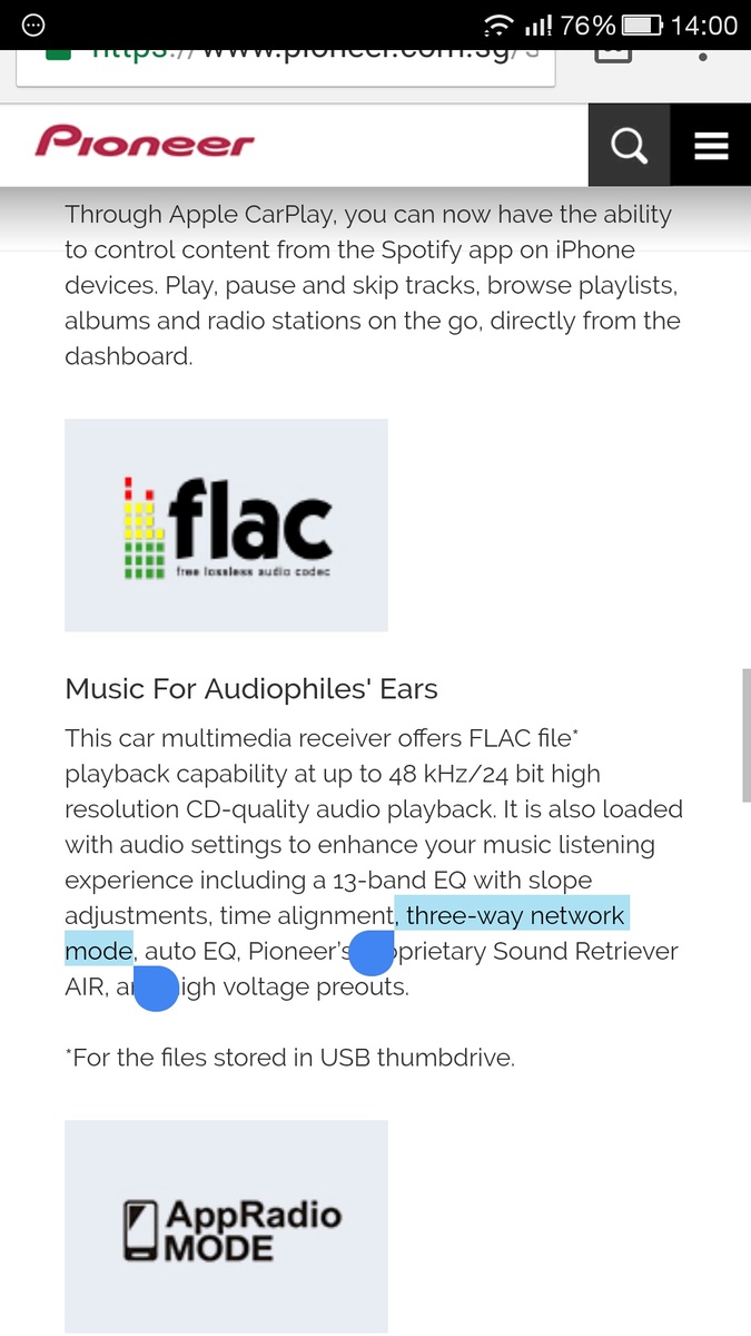

אם כי עכשיו אני גם שם לב לקטע שמתייחס לרכיבי אודיו משודרגים לכאורה.
לא שאני בטוח שזה משהו שאוזן ממוצעת תשים לב אליו, בטח מבלי לבצע מבחן עיוור צד לצד.
עד כמה שאני יודע כולם משתמשים באותו מפענחים, ה8 מצויד במסך טוב יותר שלקוח מסדרת הNEX, פה מסתכם השינוי.
ואם יש נטוורק מוד אז הוא לא מופיע בחוברת ההפעלה של המכשיר (שזה די מוזר), אז הימור שלי שאין.
אני לעולם לא ממלא ווינר או לוטו\טוטו\צ'אנס ושאר הבלים :wink:
גם לא מסתמך על אתר בודד (פיוניר סינגפור) שרק בפירוט הכללי הוסיף את השורה הזו, ובפירוט הפונקציות או בחוברת ההוראות אין שום אזכור למצב נטוורק.
תאמין לי שאני יותר מאשמח אם אני טועה בעניין הזה, לא הייתי רוצה שפיוניר ילכו אחורה ויבטלו את הפונקציה הזו (למרות שלי אישית אין כל עניין במכשירים האלו).
בינתיים מה שהולך אחורה זה השרשור הזה.
