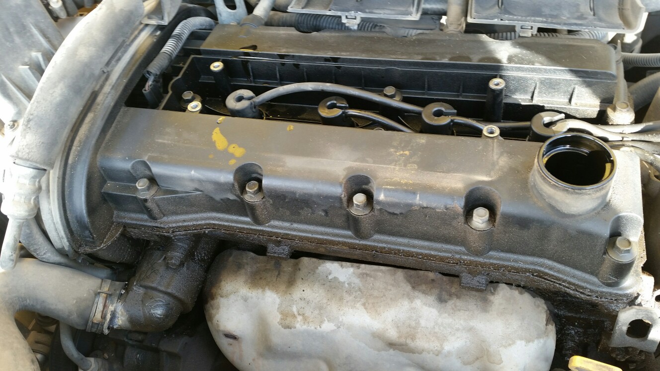

לאחרונה אני שם לב שיש כמו שמן על המנוע מבחוץ ולא חסר שמן במנוע...
מישהו יודע לאבחן מה זה ? אם זה נזילה או הזעה של המנוע ?
צרפתי תמונות.
תודה מראש

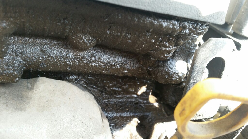

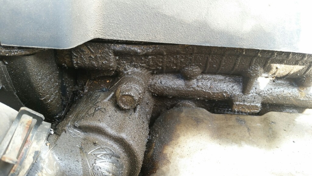

נראה כמות גדולה יחסית להזעה.
יש שסתומי פלסטיק ארוכים כאלה שיושבים מעל הבוכנות - אולי הם כבר לא טובים.

אם אין חוסר של שמן מנוע אני הייתי מנקה הייטב את המקום עם ספריי קרבורטור וממשיך לעקוב כי ייתכן שהאטם עדיין אוטם מצויין ואלה מישקעי הזעות מהעבר!
מחזק את התגובה של מאור מניסיון אישי, אבל כל זאת בתנאי שהרכב לא הרבה זמן בבעלותך והמצב תמיד היה כך, לפעמים במוסכים מסויימים לא דואגים לנקות ״עקב בזבוז זמן״ אם כך המצב נקה יסודית, רצוי אפילו לעבור על ברגי המכסה בעדינות! ולעקוב מספר ימים במידה והתופעה חוזרת החלף לאטם מקורי!

אז זהו...הרכב נקנה לפני חודש + ולא זוכר אם היה קודם או לא...
תנקה את האיזור יסדית ותעכוב. במידה וממשיך תחליף לאטם מקורי.
מניסיון אישי רכשתי אטם מכסה שסתומים מיד אחרי הקניה למרות שהבעלים הקודם ציין שהוא החליף.. ונשארתי עם אטם חדש מקורי בצד עד עכשיו, ואין שום הזעה, מניסיון במוסך יש מוסכים שמתעצלים לנקות, לכן תנקה ותעכוב! אבל אל תשכח לבדוק שאין חוסרים בשמן!

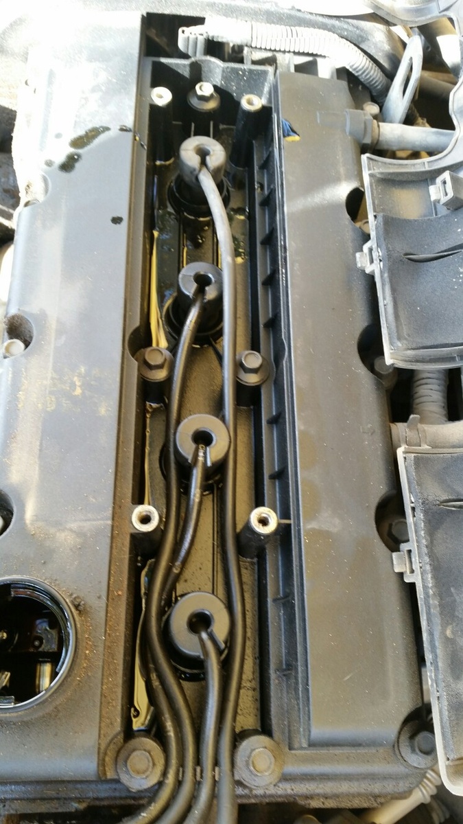

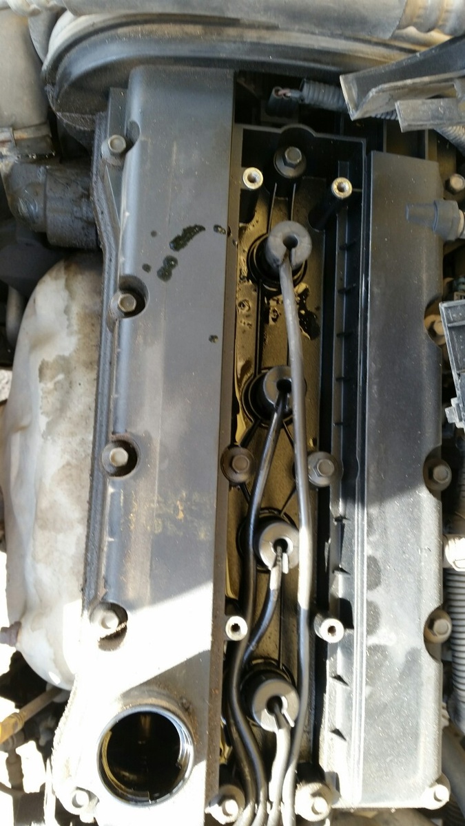

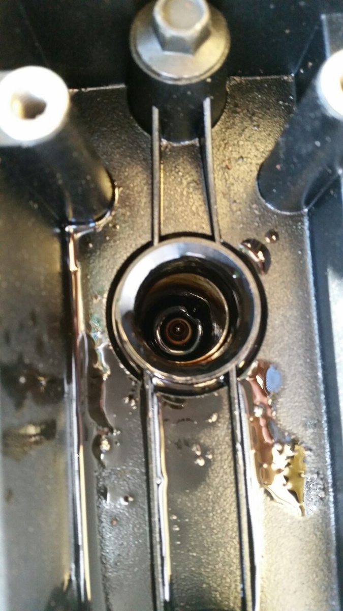

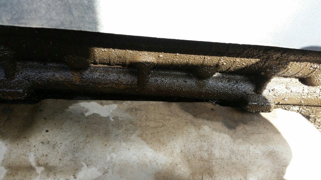

בשעה טובה פרקתי את מכסה הפלסטיק...
20161121_082014-747x1328.jpg20161121_082021-747x1328.jpg20161121_082027-747x1328.jpg20161121_082045-1328x747.jpg20161121_082051-747x1328.jpg

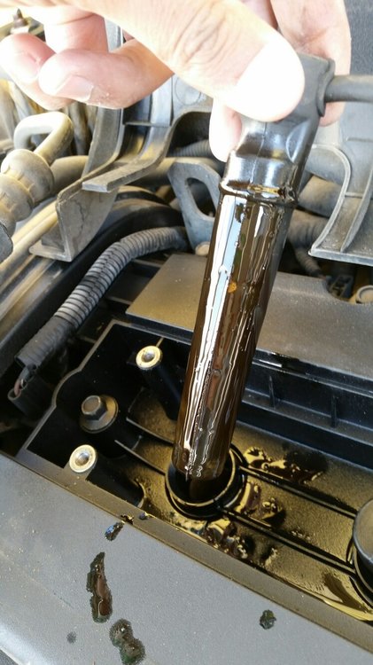

בתוך המכסה העליון היה מלא שמן ...ניקיתי את איזור החיבור הנעתי ונתתי למנוע לעבוד ואז ראיתי שמצטבר שמן..
הוצאתי את הפלאג כמו בתמונה והוא היה מלא שמן...זה נורמאלי ?
אם לא ואני בטוח שלא השמן שנמצא בתוך חור הפלאג חוזר למנוע ?
החלפתי את האטם ובאותה הזדמנות החלפתי כבר פלאגים...כמו שאמרתי התא של הפלאג היה מוצף שמן ניסיתי לנקד עם נייר אבל לא הכול בלית ברירה הוצאתי את הפלאגים והשמן שנשאר שם ירד לבפנים .
השאלה האם זה לא קילקל ?

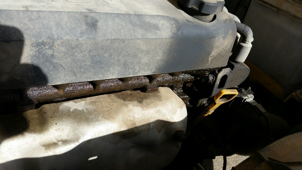

בדקתי הבוקר ויש עדיין נזילה בצד...
בגומיה הישנה ראיתי סימנים ישנים של סיליקון כחול בדיוק באיזור שעכשיו יש נזילה...הנזילה לא גדולה אלא ממש טיפה יוצאת כל נסיעה..
השאלה יש צורך לחזק את הגומיה בסיליקון ?
וכמו כן ראיתי בסירטון שהוא מדבר על נעילת הברגים ב 8/9 ...מה זה ?
תודה מראש לכל העוזרים..
