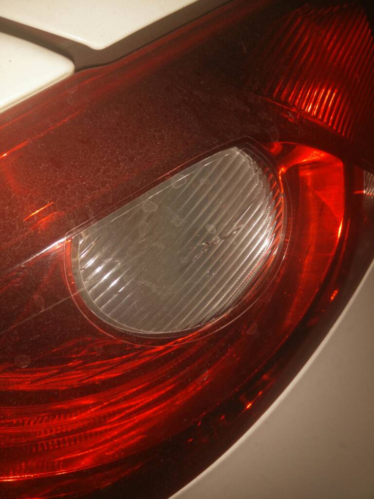

היום גיליתי שיש לי סדק קטן בפנס האחורי, מבחינה ויזואלית זה לא מפריע לי. השאלה אם כשיתחילו גשמים יחלחלו לשם מים וזה יכול לקצר?
במידה וכן, איפה מחליפים?

‏נראה ‏שהסדק קטן מאוד ואולי אפילו שטחי, אני הייתי מחכה לחורף לגשמים ורואה מה קורה, אם נכנסים אדים בתוך הפנס אז יש חדירה קטנה של מים ואז אולי כדאי להחליף אותו לחלק מפירוק, ‏הרבה יותר זול.

לא צריך להחליף.
נקה טוב טוב את פנס, מכל שאריות שומן או ספריי סקאי ויבש אותו.
עם כפפות לטקס, מרח בכוח על סדק, RTV-סיליקון, {שקוף כמובן} כמה פעמים, ואל תחכה שזה יתייבש, אלה הסר את כל השאריות שיש על הפנס. שכבה קטנה מאוד של סיליקון תהיה בתוך הסדק ותמנע כניסת מים.
המתן לייבוש, כמה שעות, וסיימת עם זה. מים לא יחדרו משם, אף פעם.
מניסיון קודם עם פנס אחורי בגולף שנסדק,
רצוי לבצע את האיטום בהקדם שכן ברגע שייכנסו מים, עלולה להיווצר קורוזיה במגעים ואז ככל הנראה תצטרך להחליף את הפנס.

עלות פנס כזה מפירוק צריכה להיות באיזור 300-400 ש"ח.
