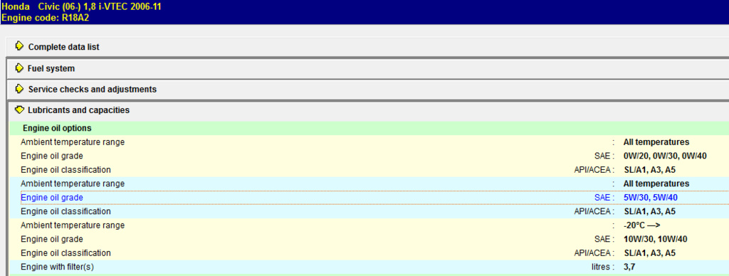

מה שקובע הוא אוטודאטה, לא מה היבואן החליט למלא פה בארץ.
לכן טכנית אתה יכול להשתמש אפילו ב-0W20. בכל מקרה לך על 5W30 או 5W40, אני ממליץ כמובן על יורול PLX, שמן זול ומעולה.
[ATTACH=CONFIG]470390[/ATTACH]
http://www.justmotor.co.il/Product/%D7%A9%D7%9E%D7%9F-eurol-plx-5w30-%D7%A1%D7%99%D7%A0%D7%98%D7%98%D7%99-%D7%9E%D7%9C%D7%90-1

די עם ההנפצה הזאת, תגובה מעליך צירפתי תמונה מאוטודאטה.
