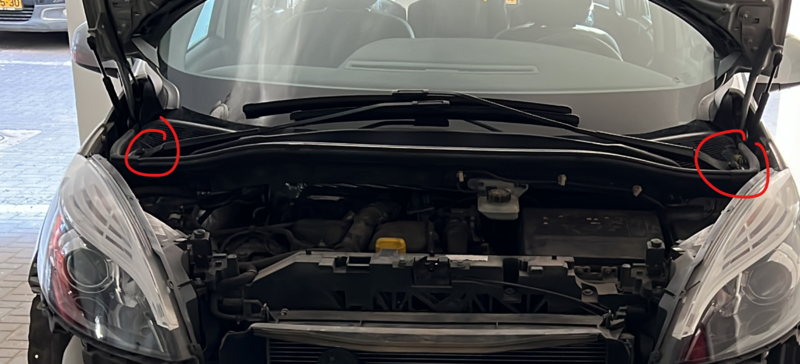

לפני כמה שבועות, כששטפתי את האוטו, שמתי לב במקרה לברגי פח שלא נראים מקוריים באזור קיר האש שתקועים בפלאסטיקה שסביב החלק התחתון של החלון הקדמי, בשני מקומות (מסומנים בעיגולים צהובים):
כשחפרתי בזה קצת, ואפילו פרקתי את אחד הפלאסטיקים, הבנתי שכנראה באחד הטיפולים נגעו שם, לא ברור לי למה, ושברו את התבריג באחד הצדדים, וכנראה לשם האיזון דפקו כבר ברגים בשני הצדדים (וזה במוסך מורשה של קרסו):
בצד שמאל (נהג) יש תבריג ונראה שהיה שם פעם אום שכבר לא קיים:
ובצד ימין (נוסע) אין תבריג, לדעתי היה פעם ונשבר:
וזו הסיבה שלא שמתי לב לזה - זה מתחבא מאחורי הגומי שאוטם בין הפלאסטיקה ובין מכסה המנוע:
האוטו טופל בשבע השנים בשלושה מוסכים שונים, כולם מורשי קרסו. לא ברור לי מי מהמוסכים עשה את זה ומתי בדיוק (יש לי חשד שאין לי דרך לאמת אותו), אבל מתישהו אני אפרק את הפלאסטיקה הזו ואבחן את הנושא לעומק, כי עם איך שאני שומר על האוטו, מרגיז אותי מאוד הסיפור הזה.

יפה, גיל מופלג; כמה זה יוצא בשנים של רנו, 21? 😁
יכול להטריף אותי הקטע הזה שאתה מקבל את האוטו חזרה עם חלקים חסרים וכל מיני דברים שלא יושבים במקום. מעניין מה הם עשו שהם היו צריכים לפרק את החלק הזה.
עדכון: עברתי קצת על התמונות של הרכב בשירשור, אחת האחרונות מלפני כשנה, ונראה שאז היו מכסים לאומים שעל צירי המגבים. לעומת זאת, בתמונות הנוכחיות המכסים חסרים. ז"א אני מניח שפירקו את המגבים בשביל לפרק את הטורפדו. מעניין לאיזה צורך זה נעשה.
עריכה אחרונה על ידי קורן בן אשר

@קורן בן אשר
עכשיו פתרת לי תעלומה בצורה שאני לא חשבתי עליה. כשהסתכלתי באיזשהו EPC שמצאתי ברשת כדי להבין איך החלק הזה אמור להיות ואיזה ברגים נשברו שם, ראיתי שיש כיסוי לאומים של המגבים, ושאצלי הם חסרים. כיון שה EPC לא היה בדיוק לדגם שלי אלא לאחד משנתון ישן יותר, אמרתי לעצמי "אולי זה הבדלים בין שנתונים" כי לא זכרתי אם אצלי זה היה או לא.
ברמה המוסכים בארץ, בהחלט הגיוני לפרק את המכסים האלו ולזרוק אותם לפח (או לרכב של המוסכניק) סתם כי... הם בעצם מיותרים.

נדמה לי שרואים אותם פה, אם כי קשה להיות בטוח. ואולי כבר אז הם לא היו, כלומר נעלמו לפני כן.
שמע, אם בטורקיה ה'עממית' שלי יש מכסים לאומים, אני די משוכנע שגם שלך הגיעה במקור עם כאלה. עכשיו נשאר להבין למה היו צריכים לפרק את הטורפדו. האם יש לך בהיסטוריית טיפולים רישום של פעולת אחזקה לא שוטפת כלשהי שיכולה להיות קשורה לעניין?

@קורן בן אשר לא ידוע לי על פעולת אחזקה שהיתה אמורה לגעת שם - כל האזור שם זה מנועים של הוישרים, אני לא זוכר שהיתה איזושהי סיבה להגיע לשם, ובמוסך טענו שהם לא מפרקים את הפלאסטיקה הזו בטיפולים.
לגבי הפקקים שנעלמו (מספר 7 ו 8):
RENAULT Scénic III 1595 Wipers
עכשיו נשאלת השאלה האם לרכוש אותם שוב רק כדי שהם יעלמו שוב מתישהו, או להשלים עם זה שככה זה בארץ...
