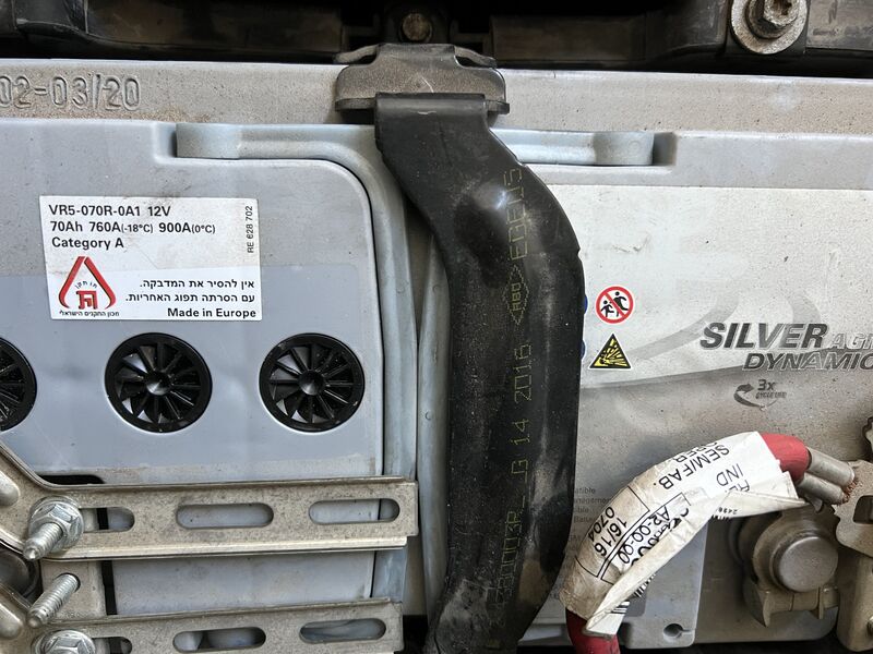

רק למען ההיסטוריה וקצת כי אני אוהב אסטטיקה - לאחר 7 שנים וארבעה חודשים, הסתדרו להם המתאפס והלא מתאפס על מספר נחמד:
  • מצחיק 4
  • שבועיים מאוחר יותר ...
  • תגובות 544
כיון שמזמן לא הוצאתי כסף על האוטו, המצבר החליט שנמאס לו - עדיין לא מת לגמרי, אבל מניע בקושי אחרי קצת יותר משלוש וחצי שנים (הקודם, המקורי, החזיק זמן דומה - מאוגוסט 2016 ועד פברואר 2020). המצבר שהגיע עם הרכב גם היה ורטה, ולמרות שאני נוטה להמשיך עם המותג, אני מתלבט אם לא לנסות משהו אחר. בנוסף, כרגע מותקן varta silver, וכל מה שאני מוצא באינטרנט זה blue, אני לא לגמרי סגור על ההבדלים ביניהם.

לפני 25 דקות, Fazer כתב:
כמו שאיציק כתב לך, הסילבר זה מצבר בטכנולוגית AGM אשר עדיפה
בהרבה לרכבים המצוידים בסטארט סטופ.
לורטה יש גם מצברים כחולים, בטכנולוגית EFB המתאימים לסטארט סטופ.

לפני 33 דקות, איציק נ. כתב:
ה SILVER DYNAMIC הוא AGM וה-BLUE DYNAMIC לא.
יכול להיות שרכב שאינו סטארט-סטופ הגיע במקור עם AGM? כי עכשיו כשאתה אומר את זה, יש לי איזה זיכרון עמום שבפעם הקודמת חיפשתי בנרות AGM כי זה מה שהיה המקורי, אבל כיון שעברתי את גיל 50, אני לא לגמרי סומך על הזיכרון שלי...
עריכה אחרונה על ידי Fazer
כיון שאני כבר לא יכול לערוך את ההודעה המקורית:
1050 ש"ח מאוחר יותר, נבחר ווארטה Silver dynamic 70AH.
במעט הקבוצות שעוסקות בסניק, הדעה הרווחת היא שהן הגיעו במקור, לפחות בשנים המוקדמות יותר, עם מצבר 60AH, אבל כיון ששלי הגיעה עם מצבר 70 אמפר, החלטתי לשמור על זה בפעם הקודמת, וגם הפעם. כנראה שזה overkill, אבל אני מניח שאפשר להגיד את זה על הרבה דברים שמתועדים בשרשור הזה.

ה-Varta battery finder אכן ממליץ על המצבר שבחרת. בהנחה שהתושבת אצלך, כמו הרבה דברים אחרים, דומה לפלואנס/מגאן, אז זה גם מצבר בגודל הנכון לתושבת. רק שמשום מה, לצד המצבר הזה, האתר של Varta מציע גם שני מצברים מהסדרה הכחולה, בגודל שונה, אחד קטן יותר ואחד גדול יותר בגדול הפיזי. שזה מוזר מאוד. בכל אופן, בהנחה שגודל התושבת אצלך מתאים למצבר בגודל 190X278X175 מ"מ, ומכיוון שאין אצלך סטארט-סטופ, לדעתי היית יכול בשקט לשים מצבר וורטה כחול E11 בקיבולת 74 Ah, והיה נשאר לך עודף מ-700 ש"ח. אלא אם כן יש אצלך הנחיה מפורשת לשים מצבר AGM/EFB (למרות היעדר S&S).
חזיר דיזל
לפני 21 דקות, קורן בן אשר כתב:
אחרי מחקר בקבוצות בחו"ל הבנתי שבאירופה בשנתון שלי יש את המנוע שלי עם מערכת סטופ-סטארט, שלא ידעתי שקיימת בסניק דור 3 - למעשה הרבה שם לא ידעו שזה קיים בלי המערכת ואני לא ידעתי שזה קיים עם המערכת, קצת מוזר אבל כנראה שזו היתה שנת מעבר או משהו כזה, אין לי הסבר מדעי לנושא. יש לי תחושה לא מבוססת שרנו פשוט שמו את אותו המצבר הזה בכל הסניקים, עם המערכת ובלעדיה, וכך התגלגל לו המצבר גם לשלי ואני פשוט המשכתי את השרשרת.
מניח שאתה צודק וה E11 היה טוב באותה מידה - אבל שמתי לב שבאמפראז' נתון, ה CCA של הסדרה הכחולה נמוך משל הסידרה הכסופה, (ה E11 הוא 680 וזה שאני לקחתי הוא 760), לא יודע עד כמה זה קריטי.
