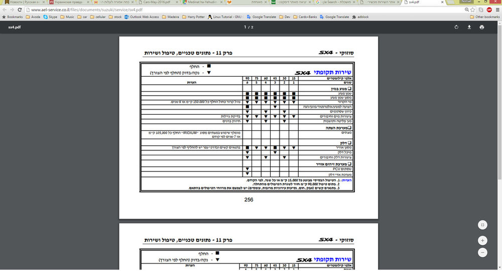

עוד מעט ע"פ ספר הרכב אני אמור להחליף את רצועת הטיימינג. מדובר ברכב סוזוקי SX4.

מדובר בשרשרת, מה שאומר שלא מחליפים.
אולי אתה מתכוון לרצועות אביזרים, תוכל לצלם לנו אותן מחלקן הפנימי ולפי זה נדע אם הגיע זמנן.
Stay Dirty
בספר הרכב מצויין רצועה למנוע/מזגן/הגה/אלטרנטור
זה לא טיימינג?
אצלם בהמשך. מחליפים את הרצועות לפי המצב או ע"פ הקילומטרז'?
מדובר על רצועת מנוע. בדרך כלל לא אמורה לעלות יותר מ 100 ש"ח לאחת איכותית וההחלפה גם די פשוטה, בייחוד ביחס לרצועת טיימינג.
