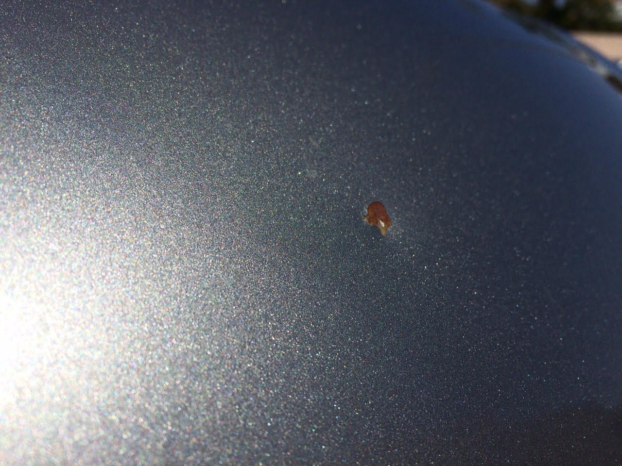

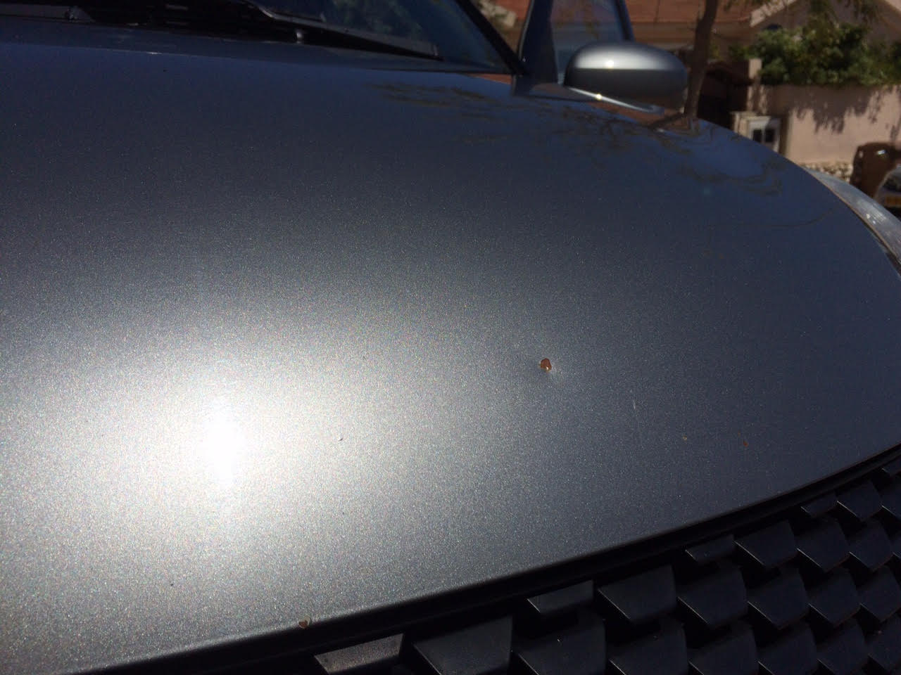

בבעלותי רכב בן 3 בצבע מטאלי (אפור-כחול), ויש על מכסה המנוע מספר מכות קטנות (פחות מ-1 ס"מ קוטר, אבל די עמוקות), שנגרמו מאבנים קטנות שעפו עליו במהלך נסיעה, ובמהלך הימים האחרונים נוסף גם שקע נחמד עם שריטות מאבן שעפה ממשאית בכיוון הנגדי.

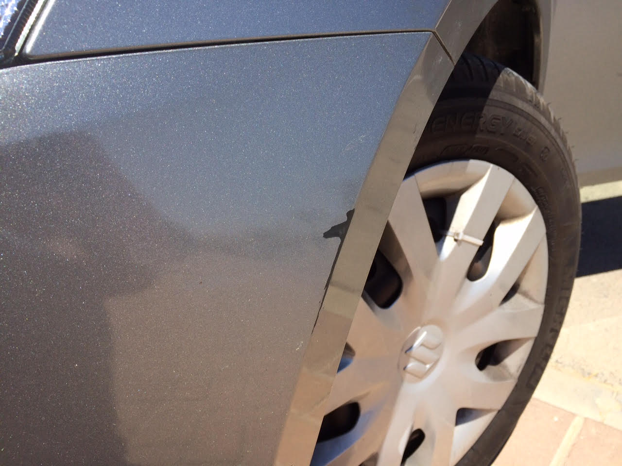

בנוסף, יש בצד שמאל של הטמבון שפשוף. השפשוף לא עמוק, אך הצבע ירד.
מישהו יכול להעריך כמה יעלה דיטיילינג חיצוני לרכב שיכלול את הדברים הבסיסיים (פוליש של כל הרכב וכדומה) וכן צביעה במכחול + פוליש מקומי של המכות הקטנות והשפשוף (נניח 4 נקודות של כ-1 ס"מ + שפשוף בגודל של ס"מ בודדים)?

תצתרך להזמין צבע לפי קוד הצבע שלך(ששאמור להופיע על הלוחית של הנתונים בדלת הנהג כנראה) אגב לאחר שתעשה תיקון צבע תצתרך להמתין שבועיים עד לפוליש

זה קצת יותר מפוליש, צריך לעשות שם שיוף וצביעה.
טיפ - באמת תזמין מטופקולור את הצבע וככה תחסוך עקיצה מבעל המקצוע, תבוא אליו עם צבע מוכן.
