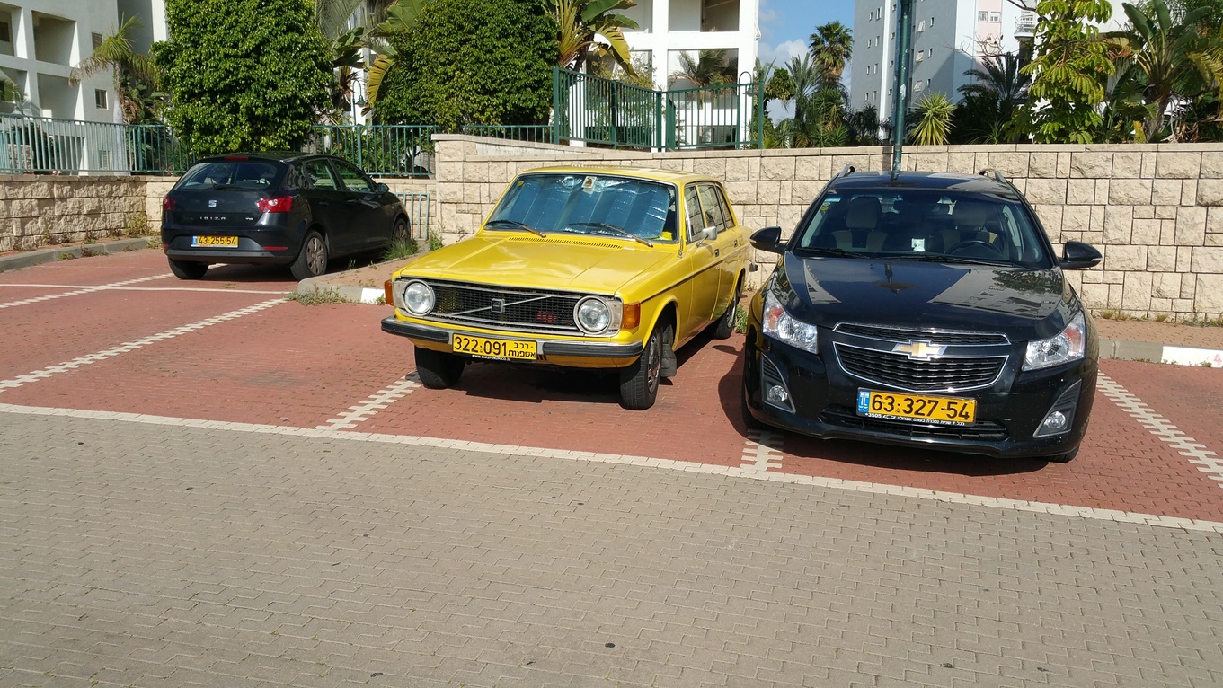

מחר, בערב החג, חוגגת הוולוו 10 שנים אצלנו, והגיעה העת לסכם אותן.
המכונית נקנתה ב 22 לאפריל 2006 מייקה חביב שהיה חמו של חבר טוב.
האמת שבאותה תקופה חיפשתי מרצדס, W123 או W116, ולאחר שנואשתי מלמצוא מכונית ראוייה, אמר לי במקרה החבר, שאגב בזכותו יש לנו גם את המרצדס היום, "חמי לא יודע מה לעשות בוולוו שלו, עומדת כבר 3 שנים".
הלכתי לראות את המכונית, פתחתי את הדלת, הצצתי פנימה, ואמרתי לו - קניתי.
למרות שלא ידעתי מה מצבה המכאני, וגם המצב החיצוני לא היה מזהיר,תא הנוסעים השמור להפליא קנה אותי.
למחרת הבאתי מצבר חדש, משיכת מנוף המשנק ובניסיון השני הניעה כמו גדולה, ועבדה חלק ועגול כאילו הרגע חזרה מנסיעה לגטבורג, עיר הולדתה.
בתא הכפפות המואר מצאתי את טופס המסירה המקורי חתום ע"י ישראל קז ואת ספר הרכב.
כסף החליף ידיים ובוצעה העברת בעלות והסבה לאספנות.
למחרת נלקחה המכונית למוסך, ובוצע בה יישור קו יסודי ומקיף, שכלל בין היתר החלפת כל הנוזלים, תושבות מנוע וגיר ורצועות.
רדיו התדיראן הוחלף ברדיו דיסק מודרני, ונוספו גם רמקולים חדשים.
את הטסט עברה חלק לגמרי, ומאז היתה בשימוש יום יומי רצוף 3 שנים.

VOLVO 144 73'- 82 (!) HP.
פירוק יסודי, פחחות אין הרבה וצביעה איכותית.
