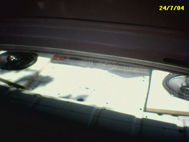

ערב טוב חברה!
היום הבאתי לכם תמונות של התקנת רמקולים 6X9 במגש האחורי באותו שלי. אני נוהג בדייהו רייסר 1995 וכידוע לחלק מכם מאחור יש מגש מפח עם חורים ל6.5 אינץ ועליו מגש מקרטון דחוס או משו מוזר שכזה שהקוריאנים חשבו עליו. (לצורך ההתקנה פורקו המושבים האחוריים וכל הפלסטיקים בחלקו האחורי של הסלון)
ההתקנה כוללה:
1.הרחבת חורים במגש פח+קרטון
2.השתלת תושבות MDF בצורת השיפועים במגש הקרטון
3.הדבקת בד אקוסטי חדש להסתרה כוללת של הרמקולים
תהנו...
בדייהו רייסר זה ממש קל כי אין רמקולים בדלתות,אבל יש בדשבורד רמקול מקורי 4 אינץ שאותו אני מעיף ובמקומו מתקין את הטוייטר
