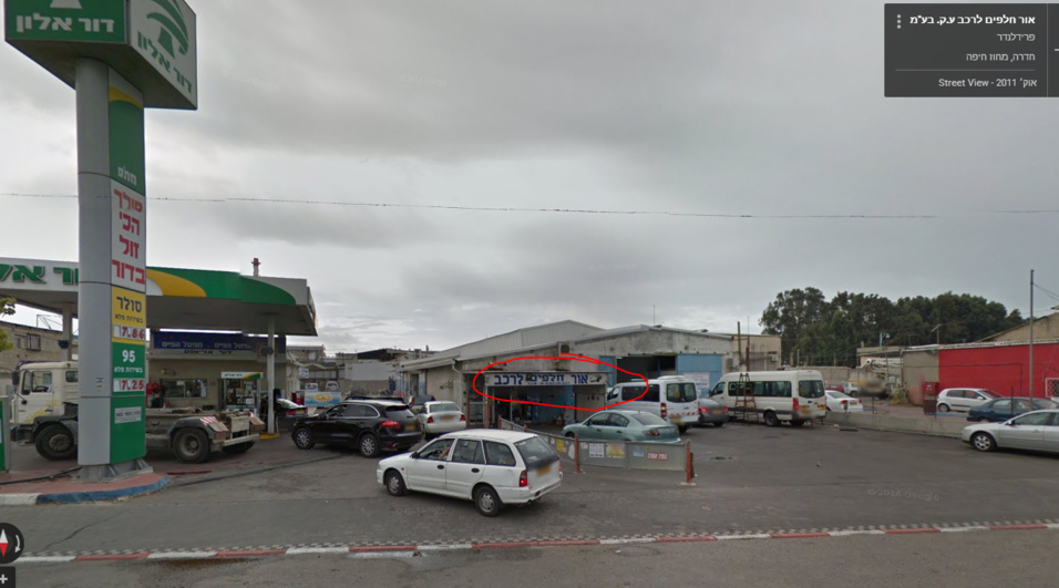

אור חלפים בחדרה. תגיד לו שמאור שלח אותך.
