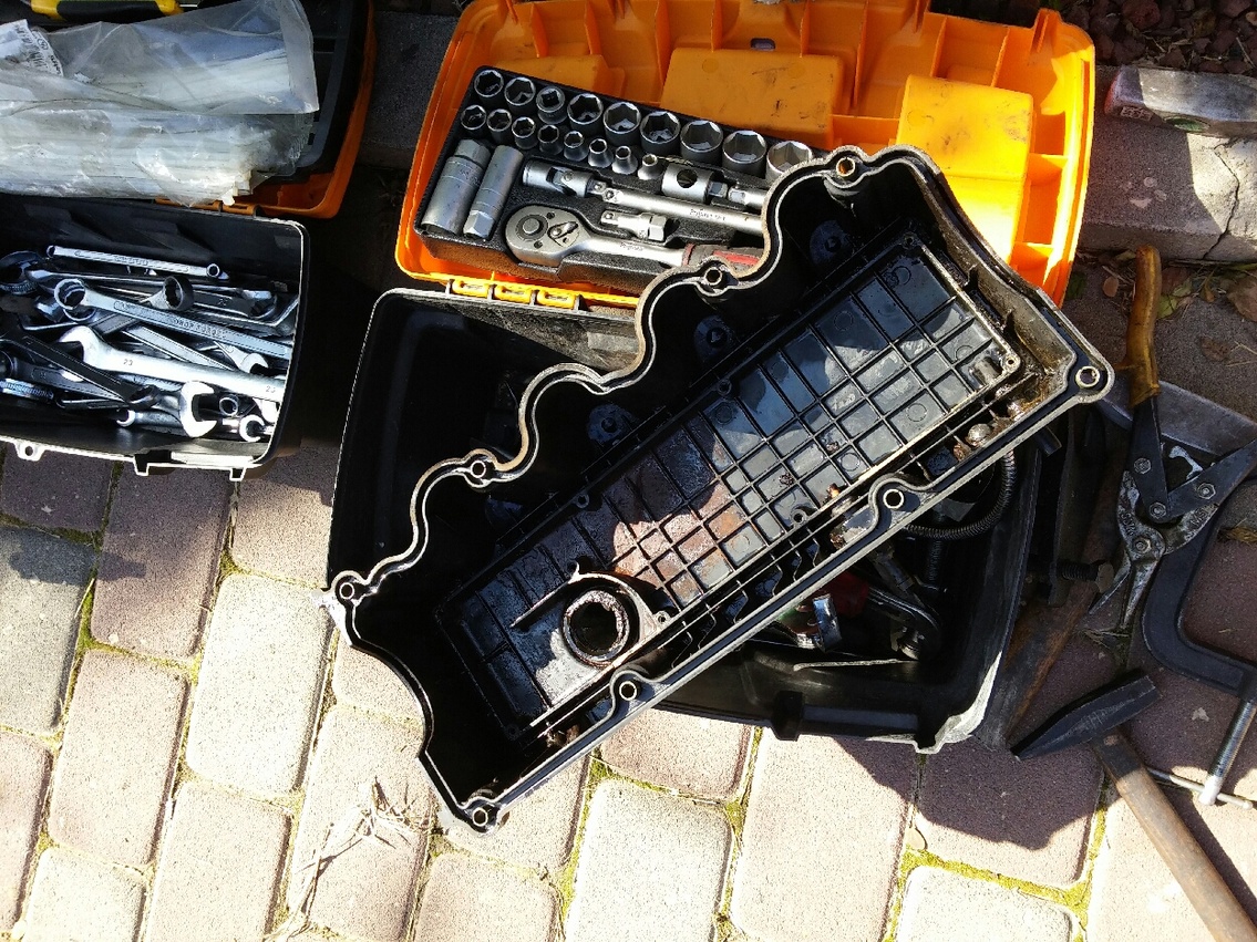

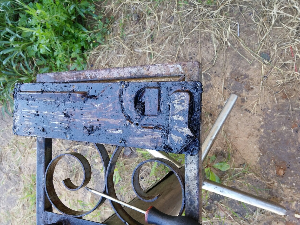

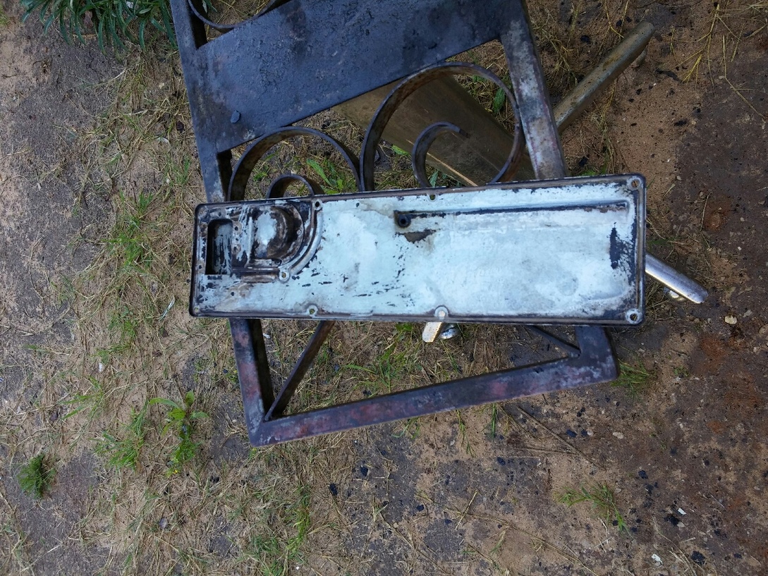

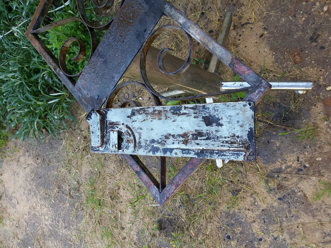

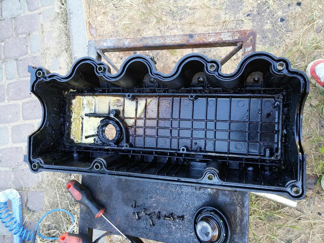

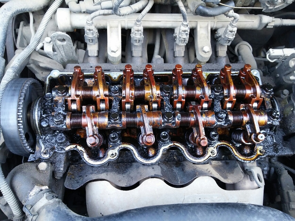

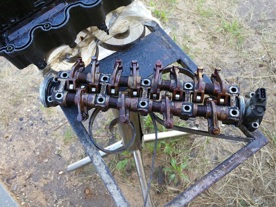

לצורך ניקוי בוצה ומישקעים הסרתי את מיכסה השסתומים וזה מה שהיתגלה לעיניי!! מחזה מזויע של אמולסיה. ידועה תופעה של המצאות גוון טחיני במיכסה מילוי השמן בגטסים אך למצבור הזה לא ציפיתי. תחסכו את הטענות של ראש מנוע כי זה לא! אשמח להסבר משכנע לתופעה.
תודה.
זה נראה כמו שרידי התחמצנות של שמן שלא החליפו אותו בזמן.
לדעתי פשוט מדובר בשימוש בשמנים מאיכות ירודה,ומרמת תחזוקה נמוכה של הרכב {לא מחליפים שמן}.
השמן והחלף לפני 15 אלף קילומטר אבל לא מכיר את המושג של התחמצנות שמן. ככה ניראה תהליך כימי של התחמצנות? דווקא כמו עירבוב של שמן ומיים?
לדעתי אותו אפקט בדיוק שגורם להיווצרות המשקעים האלו על פקק מילוי שמן, רק בהיקף יותר רחב.
הייתה כנראה בוצה באיזור נזה + מזג אוויר קר + התאבות אדי מים = התופעה שאנו רואים.

לא נחסוך ממך...מה גורם לך להיות משוכנע שאין דליפה ממערכת הקירור לשמן?
לא חסר מיליגרם נוזל קירור.
מערכת הקירור נקייה לחלוטין.
שמן נקי לחלוטין.
בקיצור...שום ראש מנוע!
שמן נקי לחלוטין.
אם אים איבוד של נוזל קירור אז בסדר זה כנראה לא ראש מנוע אלא מערכת נשם דפוקה.
