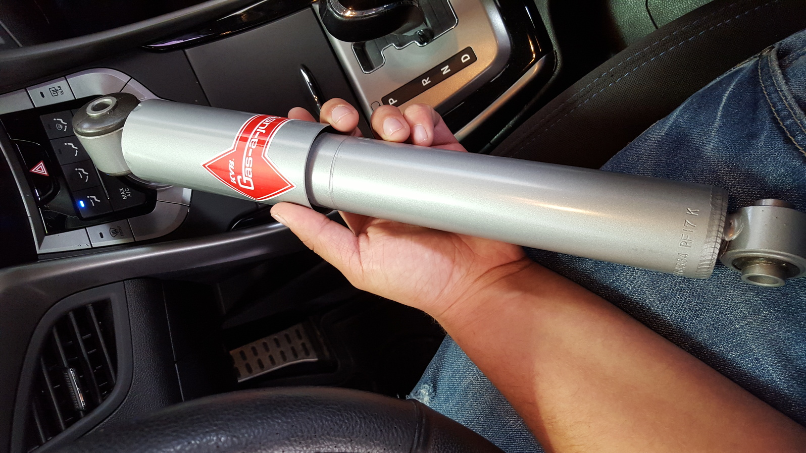

לאחר שהוזמנו מאמאזון דרך Buy2usa, המשלוח נתקבל לאחר כחודש וחצי אצלי. (משלוח ימי)
הבולמים הורכבו במקום המקוריים.
הרשמים לאחר כ200 ק"מ נסיעה:
הבדל מהותי כבר מהרגע הראשון. תחילה הבולמים הורגשו מעט קשיחים מהמקוריים אך ריסנו טוב יותר את הזנב. לאט לאט באופן הדרגתי הבולמים הפכו רכים יותר ויותר, ואחרי מספר נסיעות באותן דרכים משובשות בהן הזנב תמיד היה רוקד לצדדים אני יכול להגיד בפה מלא שהשיפור אדיר ושווה לחלוטין את הכסף. הבעיה נפתרה בעצם לחלוטין. הזנב פשוט יציב על הקרקע וההתנהגות צפויה הרבה יותר. בונוס נוסף הוא שהבולמים הפכו רכים יותר מכמקוריים וכעת נסיעה על באמפרים ובורות נעימה הרבה יותר ולא מרגישה כמו התרסקות. התגעגעתי להרגשה של הזנב שוחה קצת אחרי כל באמפר במקום לעמוד במקום ולהעביר את ספיגת המקפצה לגב המושב כאילו היה זה מתלה עלים משנת 90.
אני ממליץ מאוד בלב שלם.

ביצעת כיוון גלגלים (כיוון פרונט)? האם אפשר לבצע כיוון בסרן האחורי ברכב זה?
איפה התקנת וכמה עלה? ובנוסף, הבנתי שיש גם בולמים עדיפים גם עבור i30cw צורה ישנה, האם נתקלת בשרשור מתאים? בארה''ב נמכר i30cw תחת השם elentra touring, לעומת i35 שנמכר תחת השם elentra.
