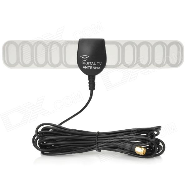

הרבה מכשירים באים עם הכנה לטלויזיה. זו תוספת שעולה עוד כמה עשרות דולרים. כמובן חובה אנטנה. ראיתי כזו בכמה הזדמנויות בחלון קדמי או אחורי למעלה.
[ATTACH=CONFIG]449780[/ATTACH]
אתמול הזמנתי בדיוק אנטנה כזאת מאיביי ב-22 ש"ח
אין לי בעיה להזמין.
השאלה אם ברגע שאני אחבר את האנטנה אז הלחצן TV יתאפשר ויעבוד או שעדיין ברגע שאני ילחץ הוא ירשום INVALID ?
קודם כל תנסה מה שתום הציע לך ,ותראה אם יש שינוי.
