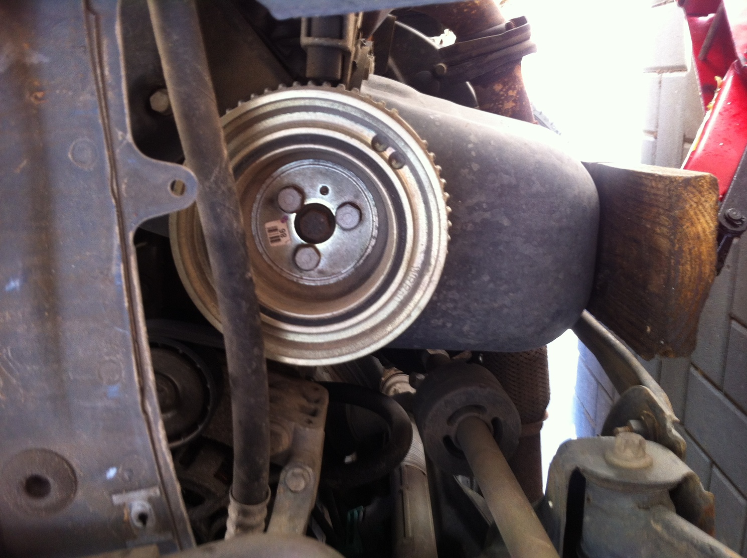

מתחילים בהרמת החלק הקדמי של הרכב באוויר, פירוק הגלגל הימני והדיפון. במקביל תומכים במנוע עם הג'ק וחתיכת עץ כדי לא לפגוע בקרטר.

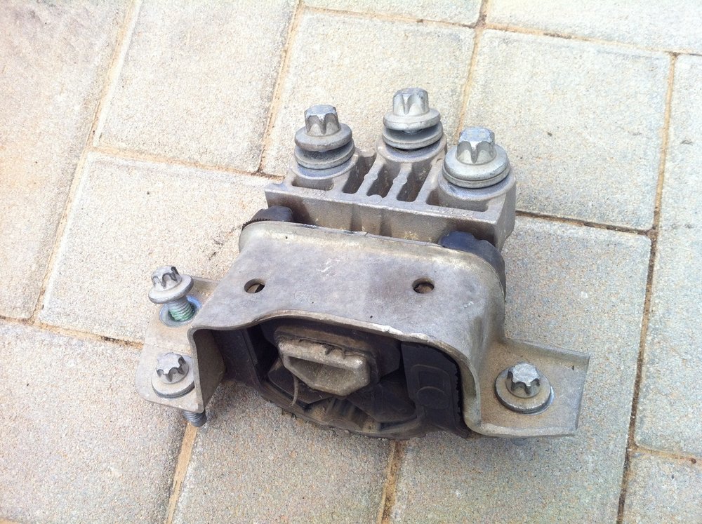

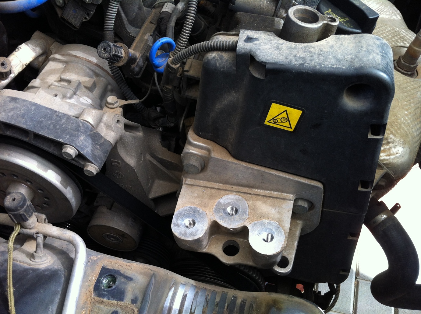

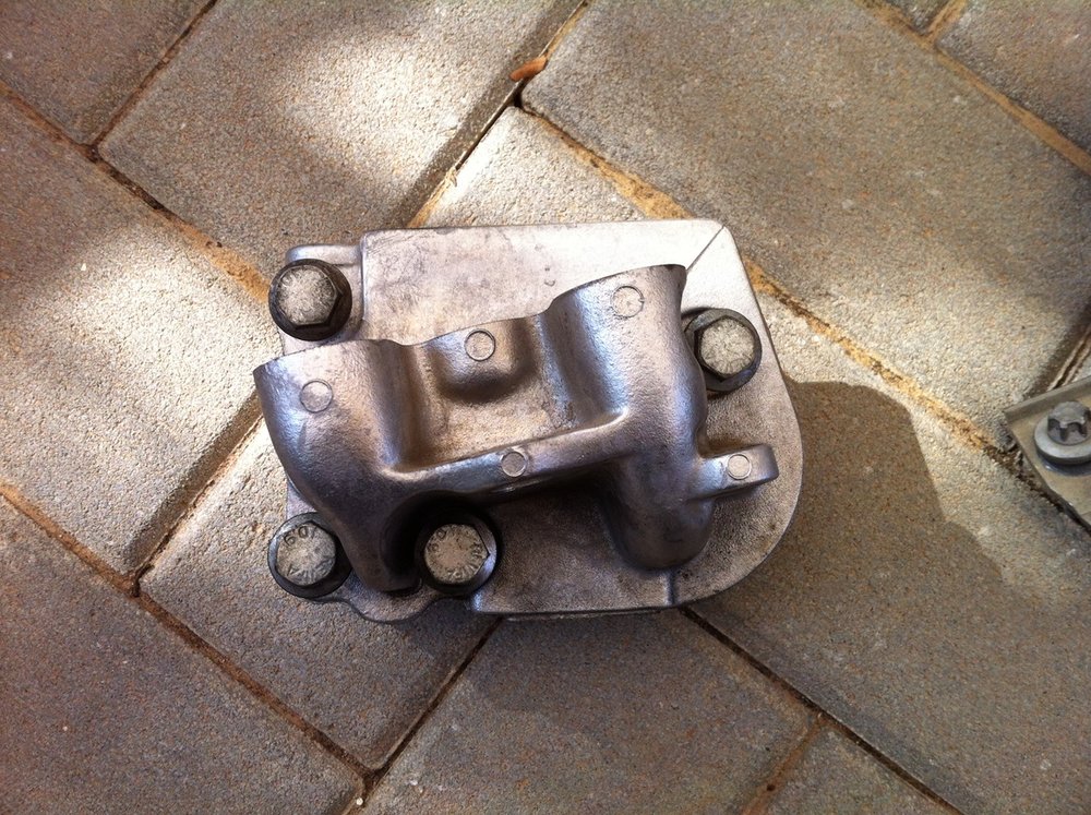

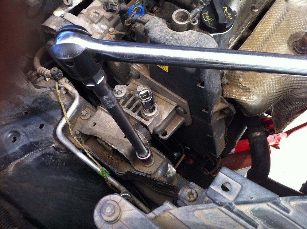

מפרקים תושבת מנוע - לצורך כך דרושות בוקסות E14 ו-E18 , טורקס נקבה.

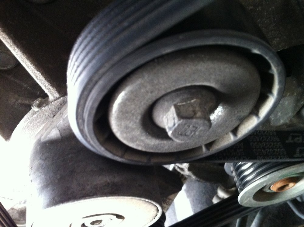

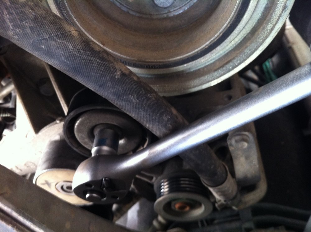

כעת ניתן לשלוף את רצועת האביזרים. בעזרת בוקסה 13 מ"מ מסיטים את המותחן עם כיוון השעון כדי לשחרר את המתיחה, ושולפים את הרצועה מהגלגלות.

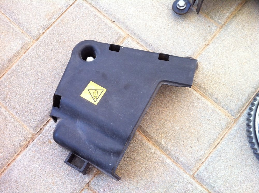

מפרקים כיסוי טיימינג עליון, מוחזק ע"י 3 ברגים 10 מ"מ. שניים מהם זהים והשלישי המרכזי ארוך יותר. מנתקים מהכיסוי את צמת החשמל שהולכת לחיישן הקראנק.

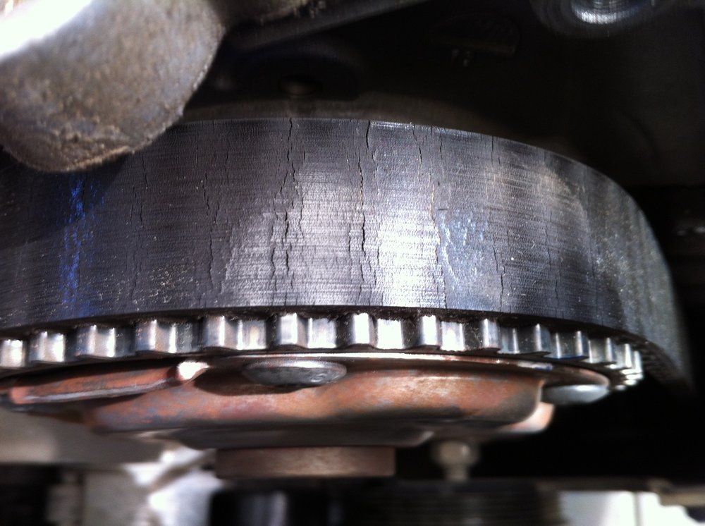

כמו שניתן לראות, הרצועה כמעט בסוף חייה ותפסנו אותה בזמן. ברכב הזה מחליפים רצועה כל 120K או 4 שנים, מה שבא קודם. הרכב עבר 5 שנים ולכן היא במצב כזה.

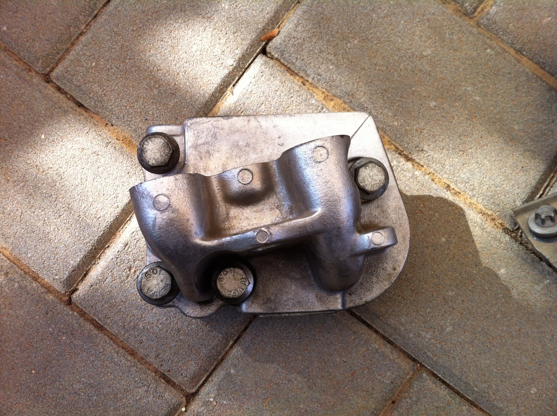

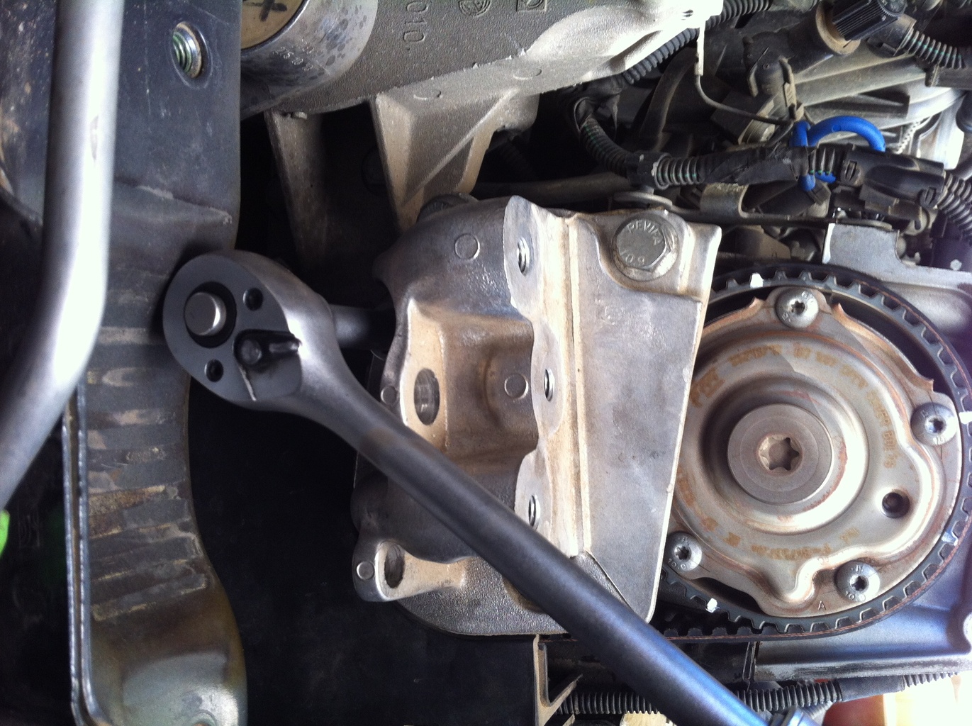

ממשיכים לפירוק בסיס תושבת המנוע. 4 ברגים 15 מ"מ שהתחתון מביניהם דורש הרמת המנוע מעט כדי לגשת אליו עם מאריך לראצ'ט.

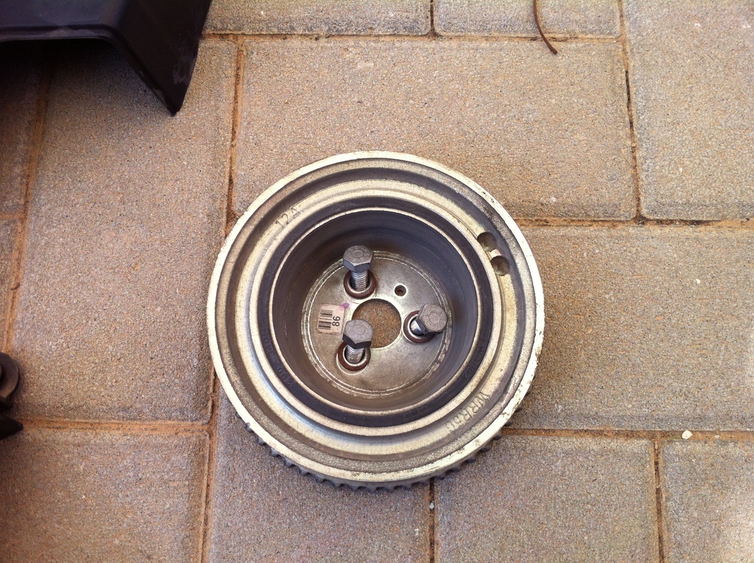

בעזרת אימפקט משחררים את שלושת הברגים של פולי הקראנק. (ניתן גם להיעזר באדם נוסף שיתן קונטרה מהבורג המרכזי [15 מ"מ] כדי שהמנוע לא יסתובב בפתיחה שלהם.)

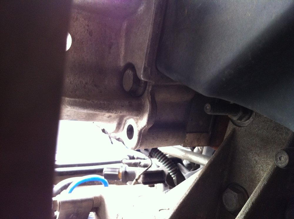

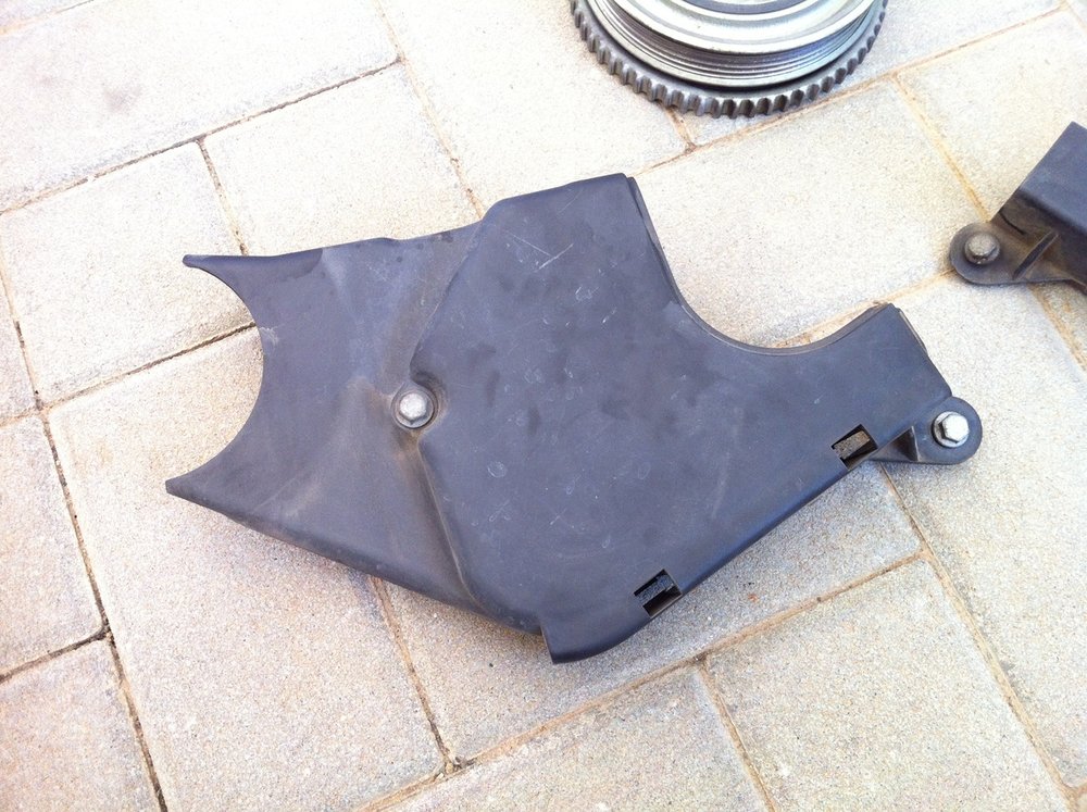

מניחים אותו בצד וכעת נגלה לעינינו גלג"ש הקראנק. ניתן עכשיו לפרק את כיסוי הטיימינג התחתון, שמוחזק רק עם בורג אחד 10 מ"מ. מנתקים גם ממנו את צמת החשמל שרצה בתוך התעלה שלו.
עכשיו אפשר לסובב את המנוע ידנית דרך הבורג המרכזי כדי לתאם את סימוני הטיימינג. בגלג"ש הקראנק יש חריץ שאמור להצביע על השפיץ בבלוק (גנבתי תמונה מגוגל) :

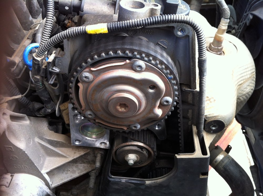

לגבי גלג"ש הקאמשפט (שדרך אגב מדובר בתזמון משתנה לכן הוא נראה ככה) לא הייתי סגור על הסימונים. כמו שתראו בהוראות המצורפות מאוטודאטה יש סט נועלים ייעודי ולכן אין סימונים מסודרים.
לכן בחרתי נקודה שסומנה בכחול כנראה במפעל, והיא מצביעה קצת מתחת לקצה הראש.
