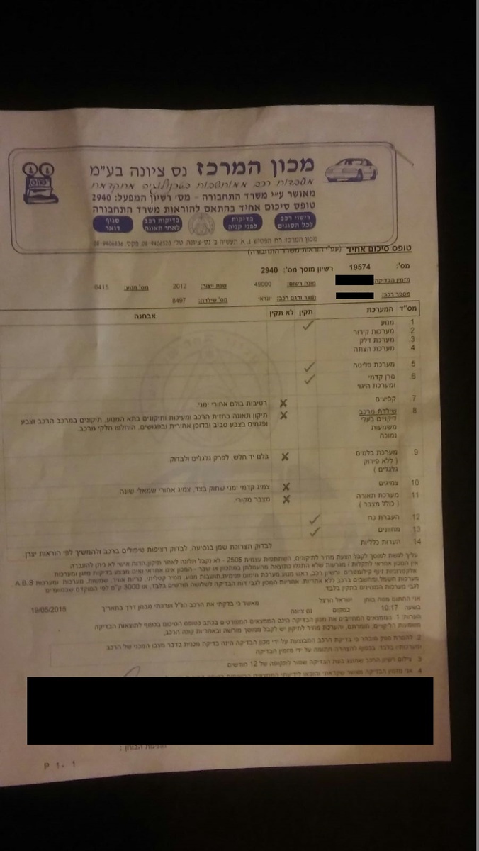

ערב טוב,
חיפשתי i20 ונתקלתי במודעה שדי התאימה לצרכים שלי גם מבחינת מחיר וגם מבחינת הנתונים.
מדובר ברכב שנת 2012, יד שניה, נרכש מחברת ליסינג.
הבן אדם נשמע די אמין וסיפר לי כי הוא קנה את הרכב מחברת ליסינג וכי הרכב עבר תאונה שתוקנה (התאונה קרתה שהרכב היה בחברת הליסינג).
הוא לקח את הרכב לבדיקה ואלו הממצאים שעלו והוא החליט לרכוש את הרכב בכל אופן.
הרכב ברשותו כחצי שנה ללא שום בעיות ושום תקלות.
למרות שמן הסתם אותו אדם החליט לרכוש את הרכב בכל אופן מחברת הליסינג לאחר הבדיקה, רציתי להתייעץ איתכם לגבי טופס הבדיקה. מה דעתכם לגביי הנתונים? (אני יודע שזה טופס הרבה פחות מובן משל קומפיוטסט אבל עדיין).
מצורף טופס הבדיקה.
תודה רבה לכם!
מתן
צמיגים עדיין לא תקינים? או שהוא החליף אותם. זה כבר ייתן לך רמז עד כמה הוא שמר או התכוון לשמור על הרכב.
דבר חשוב שלא ציינתי,
זהו טופס הבדיקה שהוא ביצע לפני שהוא רכב מחברת הליסינג והוא טוען שכל הליקויים תוקנו ע"י חברת הליסינג לפני שהרכב נרכש.
כמובן שאבצע בדיקה שוב בעצמי אבל הוא מתחייב בכל תוקף שכל הליקויים תוקנו ומן הסתם אני יודע שחברות גדולות לא מוכרות רכב לפני שהן מתקנות הכל (כל הדברים שניתנים לתיקון).
העניין של הצמיגים וכו' פחות מעניין אותי כמו הקטע של התאונה תכלס.

כמובן שאבדוק את הדברים הללו,
השאלה שלי הייתה יותר להתייחסות לתוצאות הבדיקה מבחינת שלדת מרכב וכולי.
לפי הבדיקה אין משהו חריג האמת רק לא מובן התיקונים בתא המנוע,כי לא מדובר על הלחמות לא מקוריות שם או פגיעה בקורות אורך.

לא יצא לי לקנות מליסינג,כשיש תאונה מגיע שמאי על מנת להעריך את הנזק למשל במקרה שיש צורך בקביעת ירידת ערך.
אולי יש לוצכזה טופס שהוא ביקש מחברת הליסינג.
מהבדיקה באמת לא ברור מה חומרת התאונה.
מצד אחד רשום שיש סימני פגיעה מקדימה וסימני תיקונים בתא המנוע.
לא כתוב מה תיקנו ומה החליפו, לא כתוב שיש סימני מתיחה או הלחמה, מכסה מנוע כנראה לא הוחלף.
אני הייתי מביא את הרכב למוסך פחחות ( אם אתה מכיר מישהו זה הכי טוב) או לבדיקה במכון, עם דגש על הסבר, מה בדיוק המשמעות של תיקון התאונה מקדימה, איך תיקנו, מה תוקן ומה הוחלף.
הרישום של התאונה בטופס שצירפת מעורפל.
