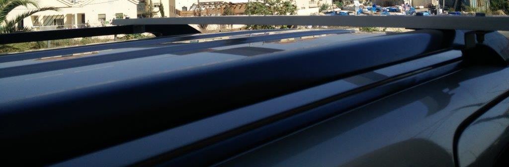

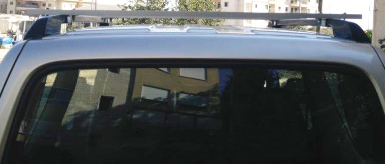

בוקר טוב, השבוע בניתי גגון לרכב מפרופילי אלומיניום. הכנתי תושבות ומעברים לפי הספר.
קדחתי גם חורים בקוטר 8.5 מ"מ לטבעות שרציתי להרכיב אח"כ.
הכל מורכב, יושב יופי יופי. אבל את הטבעת המתקפלת (שמסומנת בתמונה המצורפת) אני לא מוצא.
איך לעזאזל קוראים לדבר הזה? ואם באנגלית אז יותר טוב.

הנה! זה מה שחיפשתי:
http://www.agoran.co.il/147661/%D7%91%D7%95%D7%A8%D7%92-%D7%A2%D7%99%D7%9F-%D7%9E%D7%A1%D7%AA%D7%95%D7%91%D7%91
ובאנגלית למען הדורות הבאים: swivel eye bolt
והנה חלפה לה עוד התקלה שלא צלחה לקבוצת קארזפורום. תודה חברים :-o

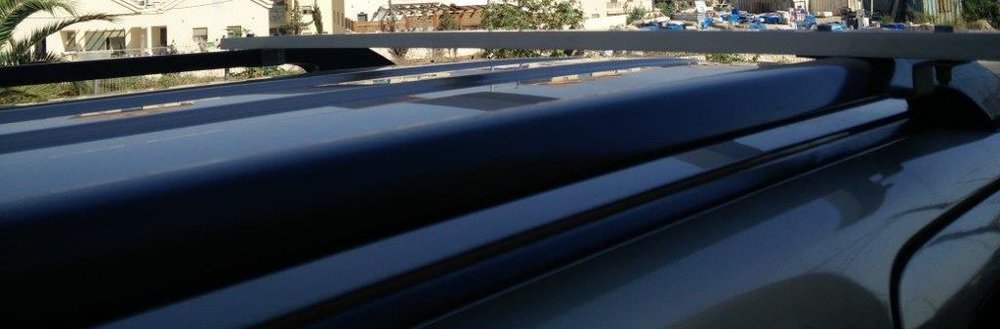

אני מניח שזה יקר כי זה בנוי למשקלים גדולים וכנראה גם לעמידות בתנאים סביבתיים. טבעות קטנות כאלה לשימוש פחות אגרסיבי באמת עולות שקלים בודדים ובאמת ניתן להשיג אותן בטמבוריות (לפחות באלו המצויידות היטב). השתמשתי בהן לפני כמה שנים כשהתקנתי רשת הפרדה בתא המטען:
בוודאי, בתמונה המצורפת אפשר לראות את החשוד.
